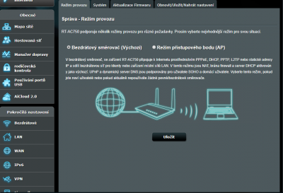

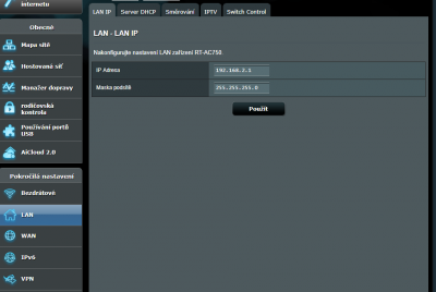

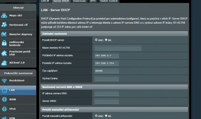

Kimkong píše:Asus je přes WAN konektor napojen přímo na ubiquiti NanoStation Loco M5.
Ak máš takto zapojené , tak sa musím opraviť.Nastav si Asus ako :
Obrázek
Zmena IP adresy platí , ako som napísal.
Obrázek
Samozrejme na Asus nevypínaj DHCP.
Obrázek
Ak to budeš mať takto NanoStation Loco M5 má IP adresu 192.168.1.1 , tak pri zadaní tejto IP adresy ,by si sa mal zobraziť NanoStation Loco M5.Pri zadaní 192.168.2.1 by si sa mal dostať do nastavenia Asus.

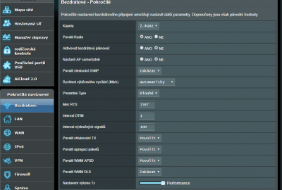

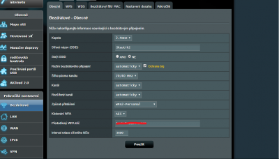

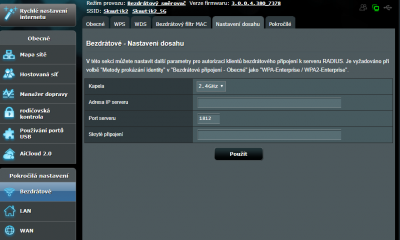

Asus mám nastaven dle níže uvedených fotografií.
Režim
Dosah
Pokročilé
Síť
DHCP
IP
Dostanu se přes něj v pohodě přes 192.168.2.1. Internet mám 10 Mbit.
Přes strop už Asus rt-ac750 vykazuje značný pokles signálu u mobilních zařízení (1-2 čárky) a kolísání rychlosti i k 0,5 Mbit. Někdy měří 10Mbit bez problému.
Dá se nějak přenastavit, aby byl lepší signál, stabilnější signál, lepší rychlosti?
AP režim mě rozesere přístup do Asusu.
Má AP režim nějaký bonus v dosahu oproti bezdrátovému směrovači? Nebo vylepší stabilitu? Jde mě jen o sdílení internetu pro 2 notebooky a 4 mobily. Nic víc.
