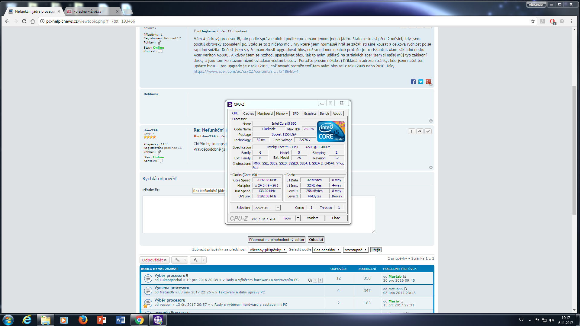

Tady máš fotku :)

Příspěvekod Marfy » 06 lis 2017 20:55
První co mne zarazilo na obrázku je velmi vysoké napětí. Má být správně okolo 1,3V a ty tam máš víc jak dvakrát tolik. Jestli ta hodnota je skutečná,tak to procesor nemohl přežít bez újmy.
Resetuj bios. Buď vyndáním baterky a nebo přímo v biosu je volba Load Default Setting.Pak napiš jaké to má hodnoty Core Voltage.

Udělal jsem v biosu to, co jsi říkal (load default settings) a hodnoty se nezměnily...

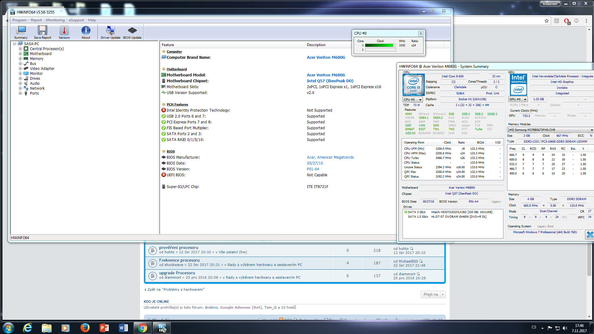

Zkus jiný program. Třeba HWinfo :

feglaros

Nevím, kde to hledat...
Turion
Příspěvky: 2888
Registrován: březen 16
Re: Nefunkční jádra procesoru
Příspěvekod Turion » 07 lis 2017 18:25
Zkoušels hledat? Vidím tam obrovskej teploměr, kde by něco mohlo bejt nebo vůbec si prohlídnout rozklikávací položky z nabídky vlevo, kde se určo najde něco s napětím či teplotou.
