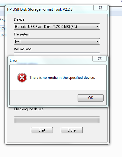

Chtěl jsem pomocí nástroje od Microsoftu dát na flashku instalačku Windows 10, jenže se nakonci ukázala chyba.. nešlo to ani naformátovat a teď už s ní nemůžu dál pracovat. Sice po píchnutí do usb portu svítí (i na jiném pc), ve správci zařízení i pod Tento počítač se připojení objeví nová položka 'Vyměnitelný disk F', ale je mi to prd platné jelikož při pokusu o otevření, nebo formátování se mi ukáže akorát tak že mám vložit disk do jednotky Vyměnitelný disk (F).
Věděl by někdo co s tím? :-/
Dodatečně přidáno po 3 minutách 7 vteřinách:
když zařízení skrz správu počítače odinstaluji a pak po připojení se samo znovu nainstaluje, tak sice to napíše připraveno k použití, ale stejně je to nepoužitelné, Takže asi je po flashce.

Nejde. Takže flashka naprd, tu už zprovoznit nepůjde a může letět do koše.
