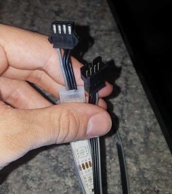

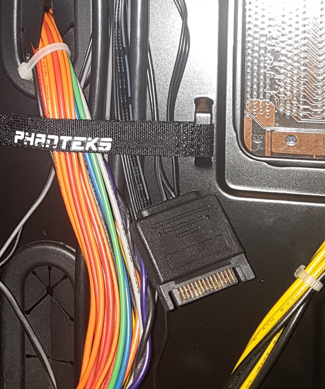

Zdravím, koupil jsem si novou Case Phanteks Eclipse P400s ale jak si nevím kam napojit konektor na led pásky. Co jsem našel na jednom videu tak to napojujou na základní desku ( do led konektoru) ale ten tam nemám. Jda se to napojit nějak jinak ? Skrz to jede i regulace ventilatoru na case ale ty jsem napojil na desku aby fungovali. + bych se chtel zeptat na co je tento konektor viz foto.

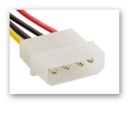

Co to znamená, aby fungovaly? Dá se vyrobit redukce na konektor na napájení HDD na konektor od led pásku - využije se 12V, co v tom konektoru je. Ale tak bude jen svítit a nepůjde nijak regulovat. Na regulaci ventilátoru by to teoreticky šlo, ale pokud toho pásku nemáš jen kousek (tak 30cm max), tak by jsi mohl regulátor přetížit, jelikož ventilátory mívají výrazně menší odběr, než led pásek. Já sám mám takový pásek (ne ale v PC) a pořídil jsem si k němu ovládací "jednotku" na dálkové ovládání. Tedy pokud máš standartní pásek na 12V.
Napájecí konektor HDD

je to zapojení 12v R G B. Je to napajení 12v a pak ovládání která barva se má rožnout. Bez ovládání na desce jej do žádného konektoru nedáš. Potřebuješ něco takového: https://www.aliexpress.com/item/LED-Str ... ddefb455e7

Aby fungovali = když jsem šel po kabelech tak sou napojeny všechny na sebe + se ktomu připojuje ten 30cm led pásek a to se všechno jde pak regulovat na case (otáčky ventilatoru a barvy led pásek - jestli má svítit, blikat atd. mám dojem.) Tim padem jsem nenel zapojene ventilatory na proud takže jsem je zapojil do desky aby se točily ale oto by mi ani nějak nešlo bo mám objednané další 2ventilatory s PSC kabelem a to se pak bude regulovat skrz speedfan. Jde mi o to aby fungoval led pásek a mohl jsem tam měnit ty barvi atd. Docela se mi líbil ten způsob předěláni toho kabelu na napájení - jestli bych mohl dostat více info jak na to dekuji.

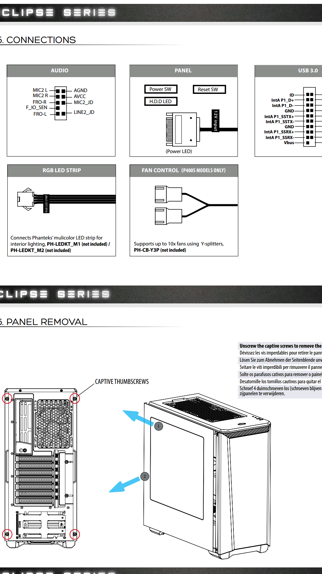

Pokud si predelas napajeni bude ti svitit pouze jedna barva tu kterou zapojis nebude se dat meni jinak nez opet prepojenim kabelu. Popripade tam dat nejaky tripolohovy prepinac pak budes moct menit pouze zakladni tri barvy nabo dat jeden spinac na kazdou barvu a pak budes moct pouzit cele spektrum co to umi ale bez upravy casu se neobejdes nebo spinace budes mit nekde uvnitr. Ja bych radeji objenal to dalkove ovladani. Tu case bohuzel neznam ale pokud ma ovladani led pasek pak mus jit ty pasky zapojit nekam k přednímu panelu.

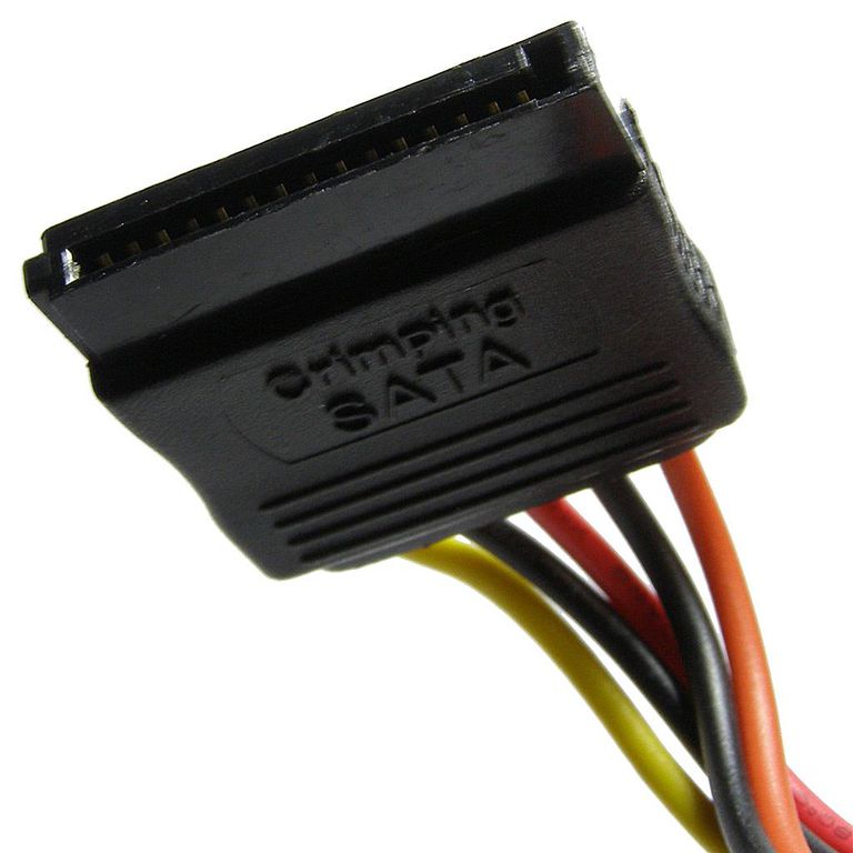

Uz to chapu jsme to asi pocopili spatne takze ty konektory co drzis v ruce patri do sebe. A ten co je na casu musis zapojit sata napajeni ze zdroje. Pak ti to bude fungovat.
Dodatečně přidáno po 8 minutách 39 vteřinách:
Takze do konektoru na prvni fotce zapoj ze zdroje tento.
Dodatečně přidáno po 11 minutách 12 vteřinách:
Je to stejny napajeci konektor ktery se dava do disku. A tady bude slouzit k napajeni ledpasku. Ovladani je pak patrne primo na casu.
Dodatečně přidáno po 29 minutách 20 vteřinách:
Takze jsem se podival ro navodu a ovladani fan a rgb pasku neni prilozeno u casu musel by jsi je dokoupit. Ten konektor na prvni tve fotce je pouze pro napajeni power led tzn. Indikace zapnuti. Tudiz potrebujes neco co bede pasky ovladat.

To co držím v ruce nemůžu zapojit do sebe bo to je ten led pásek z jedné strany je jeden konektor a ž druhé strany pásky ten druhej - jeden konec se připoji ke kabelům co sou v case a ten druhej by měl jít na napojení dalších led pásek nebo do desky podle videich. To stím připojení na HDD vyzkouším a napojim ten jeden konec pásek k te case a uvidíme co se stane

Ano to uz jsem pochopil z toho manualu. Bohuzel u tech fotek nejde videt co kam vede tak je to trochu zmatene.
Dodatečně přidáno po 1 minutě 59 vteřinách:
Ale jak jsem psal ovladani neni v zakladu prilozene takze to fungovat asi nebude az kdyz si ho dokoupis.

Tak jsem to jeste hledal a patrne je to pripravene na ovladani na desce ty tuto moznost nemas takze ti nezbude nez koupit ovladani nejednodussi to co jsem sem daval ja je to na napojeni na sata kabel, nebo si jej dodelat.

Tak jsem to napojil na ten sata konektor a krásně to běží dají se měnit barvy a vše jak má takže moc díky.
