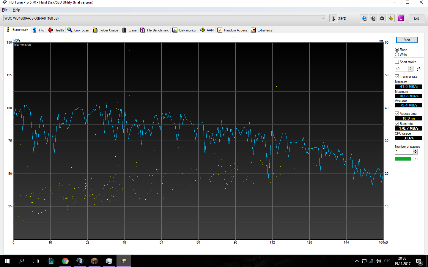

Příspěvekod Hooper » 19 lis 2017 20:39
přesněji tento graf?
Příspěvky: 54954
Re: Problém s diskem
Příspěvekod petr22 » 19 lis 2017 20:46
Ten graf odpovida danemu disku.
Jak presne se projevuje to zpomaleni disku ?
- ten pocitac ma pouze 4 GB RAM
- Geforce 710 je ta nejmene vykonna karta co jde koupit

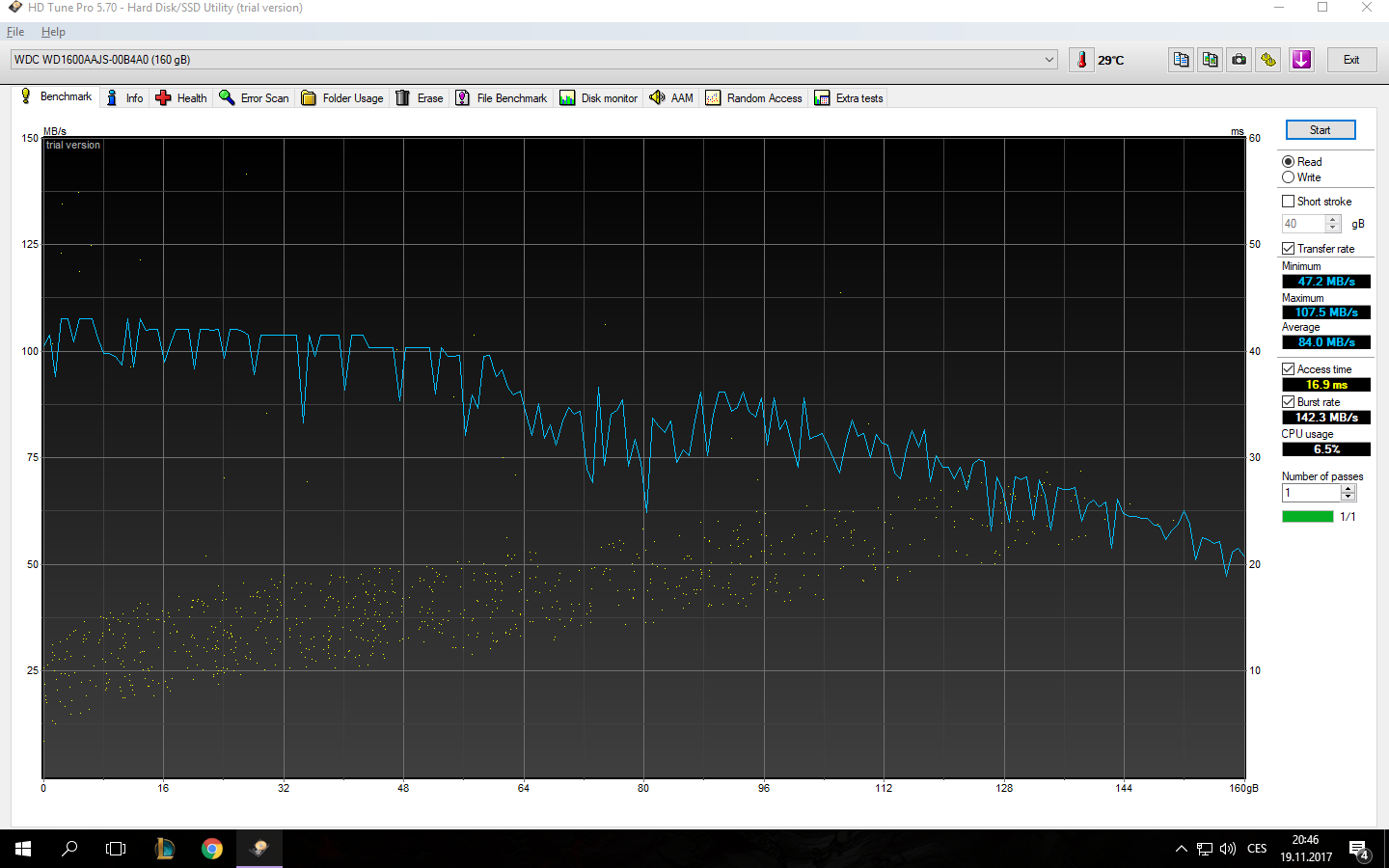

O grafiku nejde neboť tu jsem měl doteď a myslím si že když to utáhne na nejvyšší detaily CS:GO s +- 60 fps a na nejnižší okolo 100 tak by to mělo vzít MC kde spravuju server + chrome tahal mi to i starej počítač ta to byl starej šunt s komunistickou bednou disk byl stejný.. Disk prostě začne načítat něco a načítá to třeba 10 minut a kurzor se sekne a odsekne se asi po 10 sekundách + chrome se načítá půl dne a nejde otevřít ani start ve správce úloh žere disk převážně system ale to jen okolo 5 mb/s a disk je na 100% nevím nikdy mi tohle nedělalo ještě přikládám graf když není nic otevřeného.
Dodatečně přidáno po 1 minutě 17 vteřinách:
špatný screenshot
Dodatečně přidáno po 2 minutách 54 vteřinách:

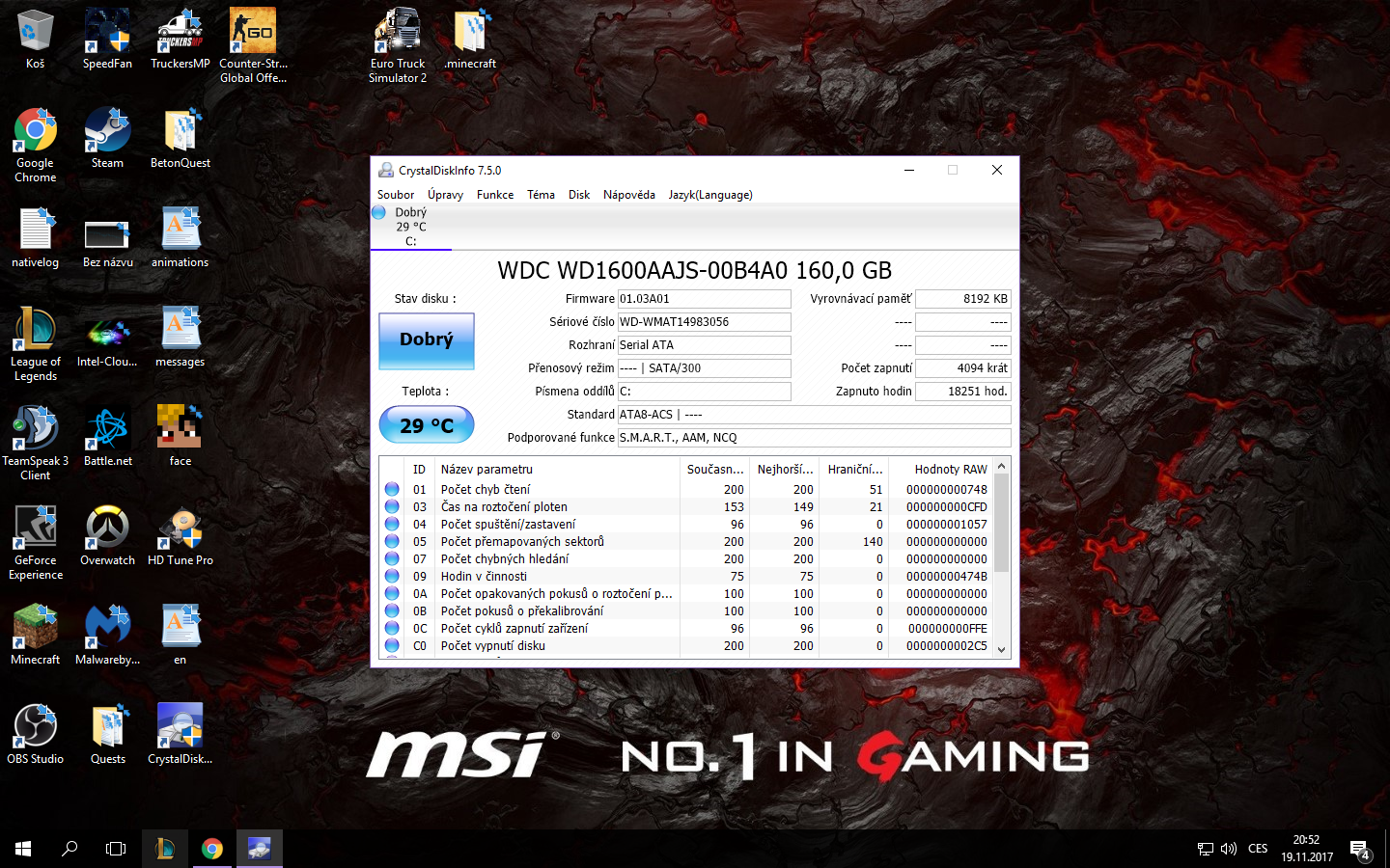

+ ještě příkládám info o disku z nějakýho programu co jsem našel tady na foru pokud to nějak pomůže

Disk muze mit mechanicky problem, ktery se projevuje jenom nekdy, napr. opotrebovane lozisko motoru.
Co ukazuje nastroj od WD ? Dej dlouhy test.

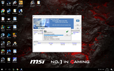

Co ukazuje ten test od WD ?
Hooper
Příspěvky: 225
Registrován: srpen 14
Příspěvekod Hooper » 19 lis 2017 21:37
nevím co přesně mám poslat nikdy jsem to nepoužíval :D
Příspěvky: 54954
Příspěvekod petr22 » 19 lis 2017 21:41
Presne tohle.
Budto ten disk ma mechanickou zavadu kterou nedokaze detekovat SMART nebo mu nic neni.
Obavam se ze ze jinak nez vyzkousenim jineho disku se vic nezjisti.
Ten disk je vyroben cca 2007-2011 a je to WD Blue, s temihle disky nemame nejlepsi zkusenosti.
