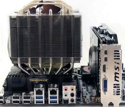

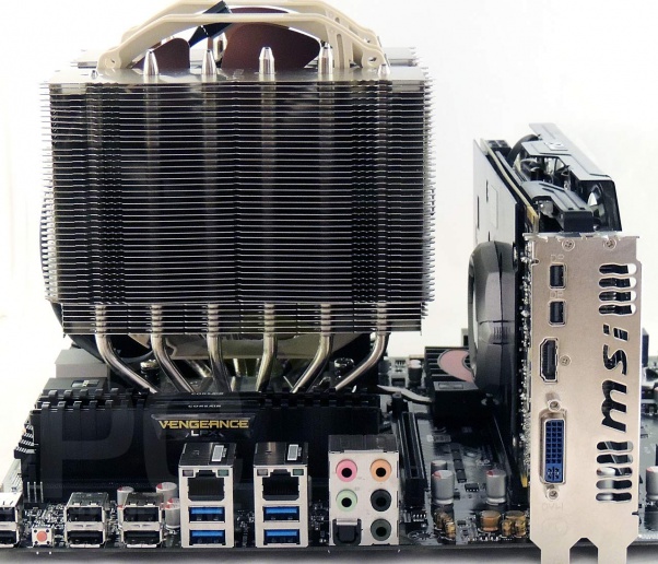

Právě možnost otočení u chladiče je, ale je prakticky k ničemu protože i po přetočení stále překáží. Tady je ilustrační fotka co jsem našel a lze na ní krásně vidět onen problém.

To vypadá na Noctuu NH-D15.
Re: Zapojení grafik do SLI

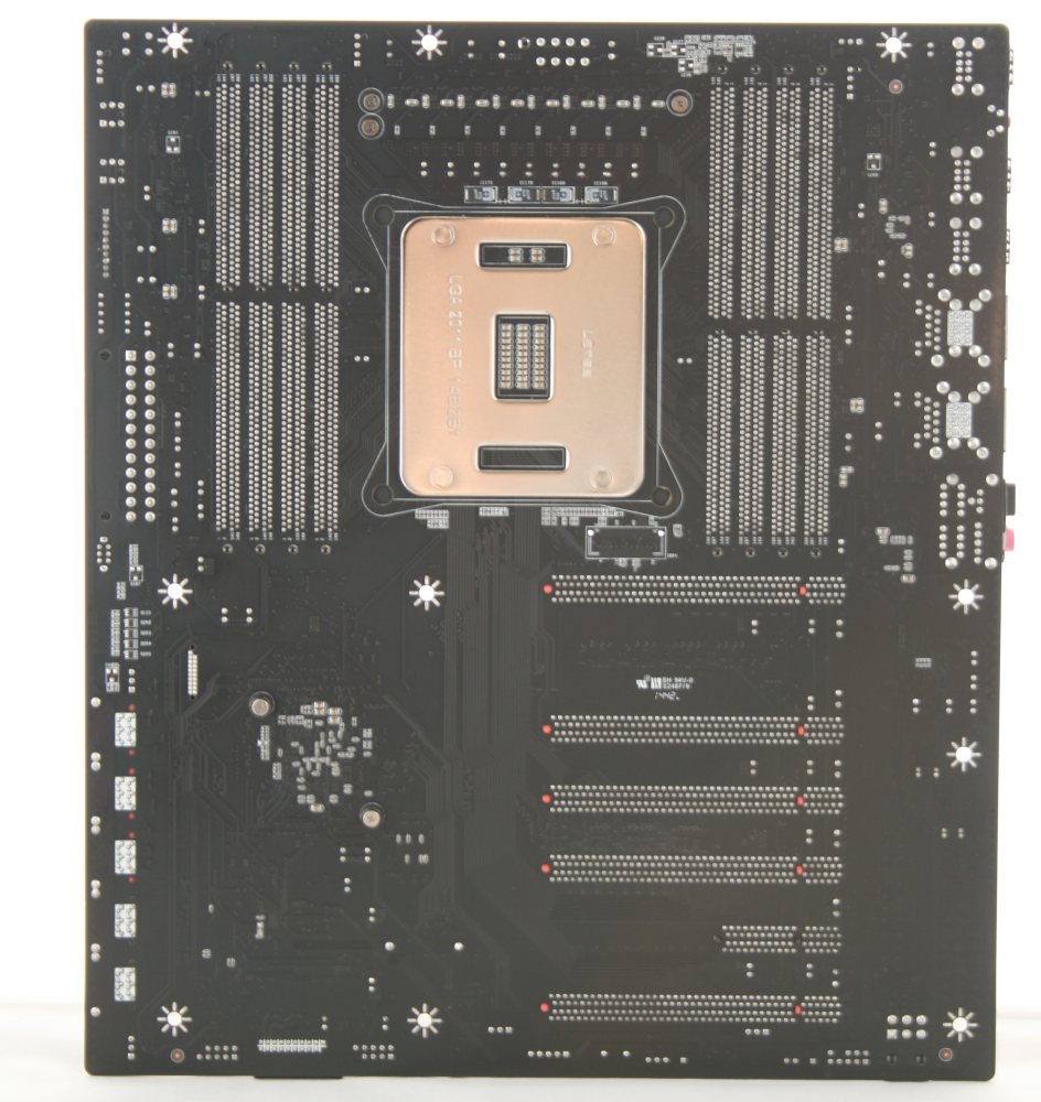

Jedná se o desku EVGA X99 WTF a chladič Noctua NH-D15S. Bohužel až zpětně jsem si všiml, že mají na oficiálních stránkách napsané, že při použití na této desce bude první PCI-E slot zablokovaný... O to však nejde spíš se mi jednalo o to a to byla hlavně má otázka, zda lze i přes tento nešvar zapojit obě grafiky do SLI

Podle mě s tím problém nebude. Do všech pěti PCIe slotů je vyvedeno 16 linek.
V tom případě asi dělám něco špatně, protože když zapojím druhou grafiku tak sice počítač naběhne, ale monitor se nerozsvítí. Přitom všechno v počítači šlape. Napadá mě, jestli bych to neměl ještě někde zvlášť nastavit. Ale třeba co jsem se díval v BIOSu, tak tam nic moc na nastavení nebylo.
