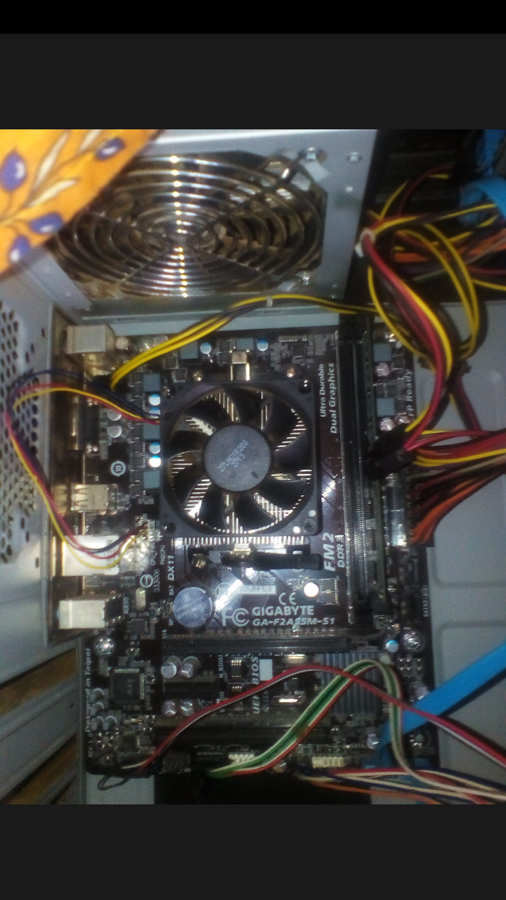

Zdravím , jelikož už si vážně nevim rady tak píšu sem.
Při běžném uklízení jsem po nějaké době vytáhl PC a vyčistil , jenomže já trubka jsem PC nevypojil ze zásuvky (byl vypnutý) a při čištění vypojil ramku a zas zapojil.
Když chci PC zapnout najednou se nic neděje , na obrazovce je no signál , všechny větráčky se točí , ale nenacte se klavesnice, mys , prostě jako by se seknul, neda se ani dostat do biosu , vůbec na nic nereaguje , zkoušel jsem všechny kabely odpojit a zapojit , vyčistit ramku jak jsem koukal na navody gumou , lihem atd.. , zkusil jsem spustit PC bez ramky , odpojit hadr prostě vsechno , a PC se chová furt stejně .
Při zapnutí nesvítí to červené svetylko jako když to načítá a PC nemá vůbec to pipani , aspoň myslím nikdy v životě mi nepipl a ani ted .
Prosím o vaší pomoc , předem děkuji.
Ati Radeon (integrovaná)
HDD 1tb
RAM 4gb ddr3

Nejspíše jsi při čištění uvolnil nějaké propojení a tak vše pečlivě zkontroluj včetně RAM, zda to sedí jak má v soklu.

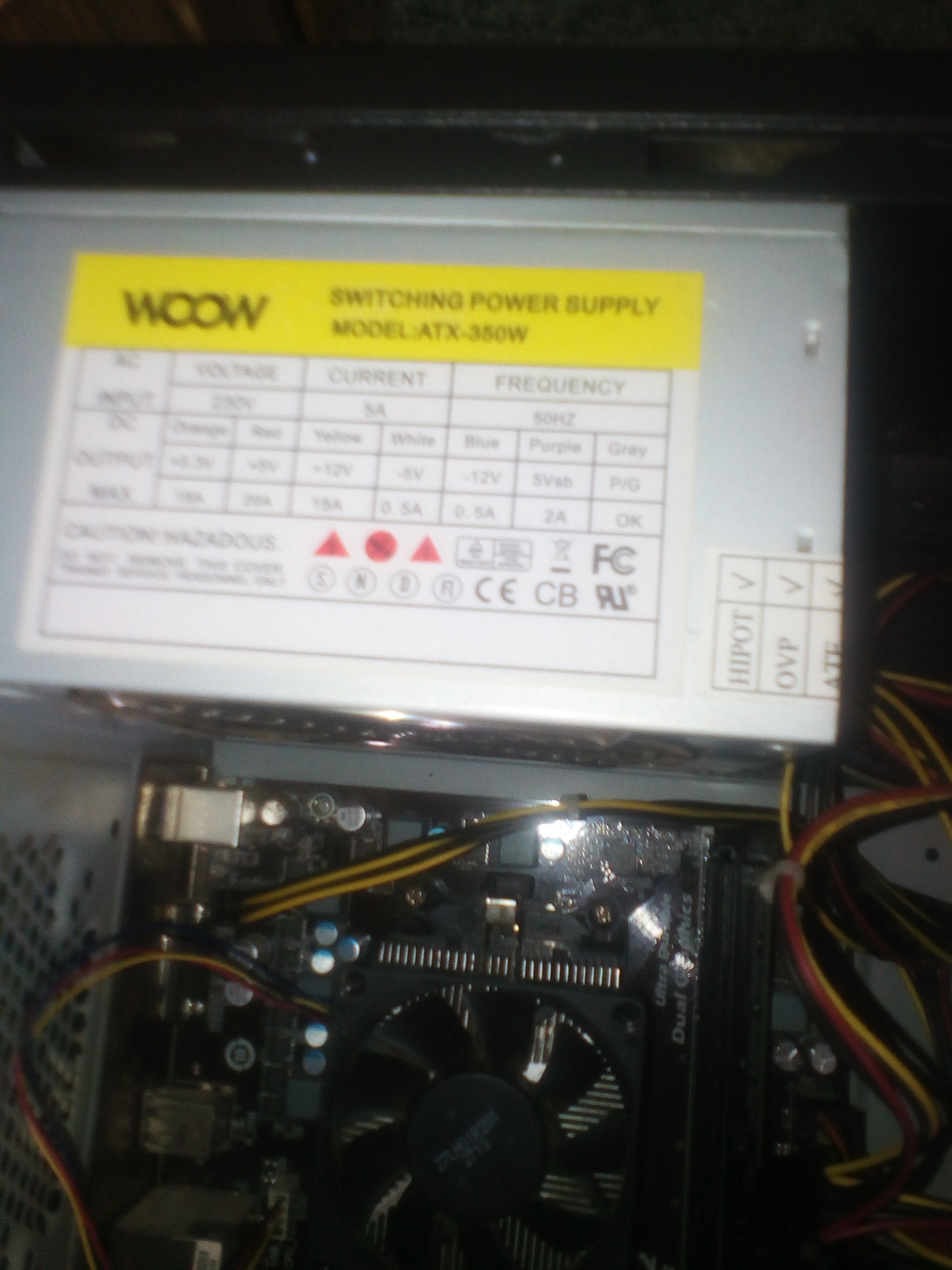

Buď jsi při manipulaci něco poškodil, nebo k chybě došlo shodou okolností právě při spuštění PC. Uveď složení PC včetně zdroje (podle štítku jen 350 W). Máš-li možnost, zkus jiný zdroj.

zkusil jsem , nic nepomohlo , taky az ted jsem zjistil ze když zapnu PC tak nesvítí ta červená kontrolka pro načítáni HDD , zkusil jsem píchnout ten kabel do jiného slotu a to se při startu tak na 3sekundy rozsviti červeně pak zhasne a nic se neděje . Mohl by byt špatný kabel nebo bude v haji z.deska?
HDD jsem zkoušel na jiném PC a normál se nacetl. HDD je vporadku

Zkus ještě spustit PC jen s jednou RAM, GK a základní deskou s procesorem a zdrojem. Ostatní vše odpoj. Pokud PC naběhne, tak ohlásí chybu, protože chybí disk se systémem. V tom případě je vadná některá z nepřipojených komponent. Pokud nenaběhne, je vadná některá z připojených komponent. V tom případě je možné vyzkoušet jinou dobrou GK, či také jinou RAM, případně i zdroj.

RAM mám pouze jednu , 4gb a grafiku mám pouze integrovanou

Tak jěště mrkni zda na základní desce nejsou "nafouknuté", nebo i "vyteklé" elktrolytické kondenzátory, což může být příčinou poškozené základní desky.
