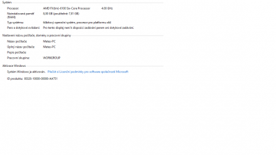

Zdravím ,

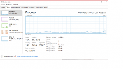

dnes sem se mi po aktualizaci grafického ovladače všiml že se mi začla zobrazovat položka použitelná ram 7.81gb (dodnes to tam nebylo) Problém 2 : dále jsem si všiml že mi zobrazuje fx6100 jako 3jádro. Vážně ? Je to opravdu tak ochcaná archhitektura nebo je to pouze chyba ? Problém 3 : už delší dobu mi na bílem podkladu problikává displej (mění viditelně okamžikově jas

Uváděné hodnoty jsou OK. Blikání displeje ovšem nevidím. Možná nevhodný ovladač GK.

Aha. Tzn že je to opravdu 3jadro ?.

Příspěvekod petr22 » 08 pro 2017 21:59
Ano.
Jsou to tri "dvoujadra", principialne to neni 6 plnohodnotnych jader.
