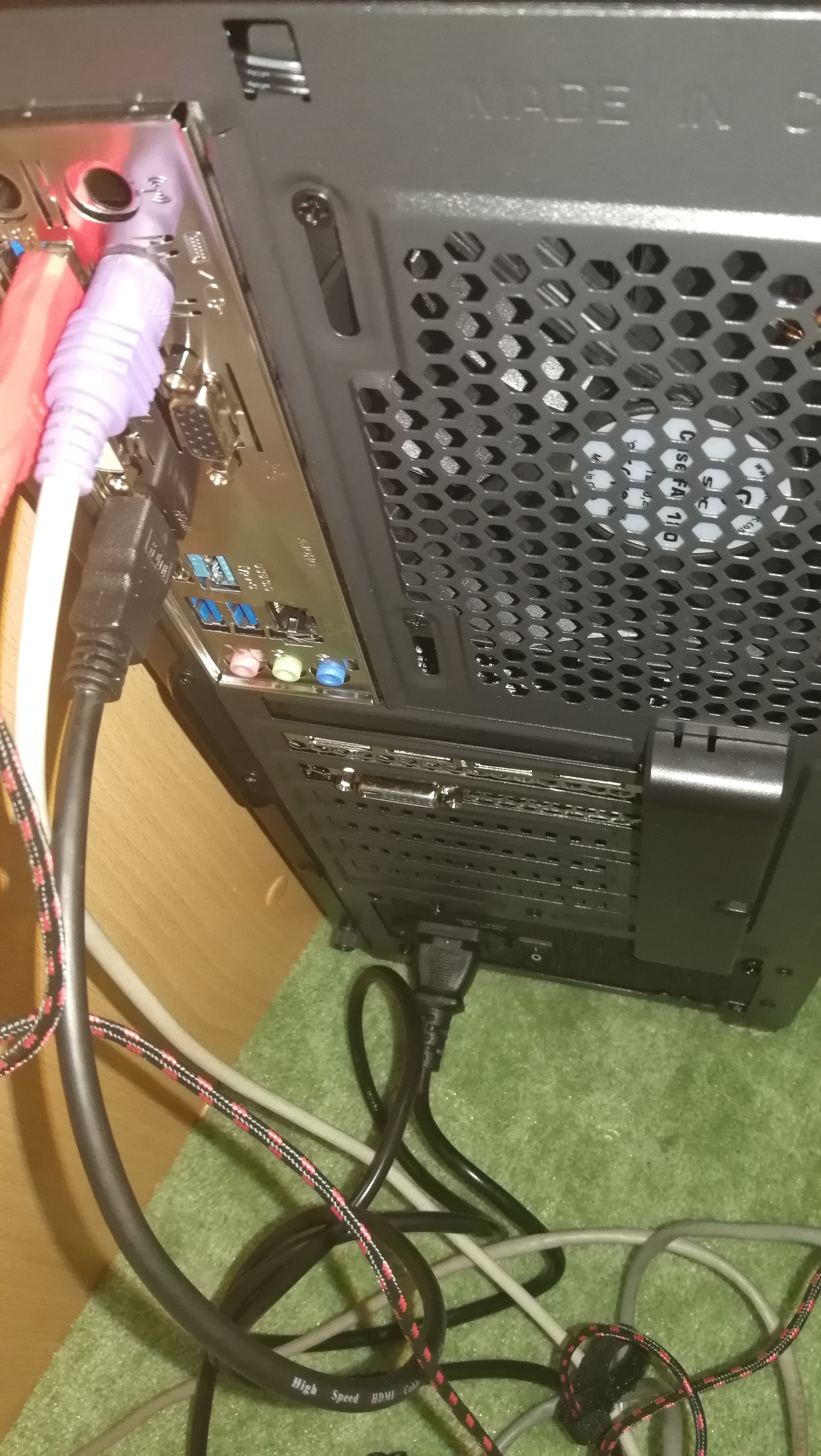

creeperman
Příspěvky: 260
Registrován: duben 13
Re: Nový pc - monitor se nechce načíst
Příspěvekod creeperman » 08 pro 2017 21:52
Omlouvám se za shit kvalitu. Každopádně pokud vidím dobře je tam jeden hdmi port a pak je dole ještě ten druhý, na který ovšem nemám konektor / redukci. Jestli má být teda zapojen do togo druhého dolního (šedý) kde by se popř dal sehnat kabel/ redukce? Děkuji za trpělivost :D
pozvedněme krumpáče a dejme se do toho!
Příspěvky: 54954
Příspěvekod petr22 » 08 pro 2017 21:56
Vidis trosku spatne :-)
Jeden z tech 4 konekotoru "dole" je HDMI, zbytek DisplayPort.
HDMI kabel do nej musi jit zastrcit, je to ten co je zkoseny po obou stranach.
