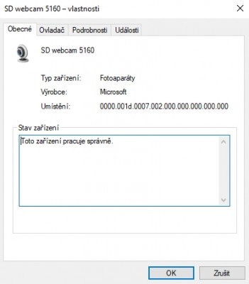

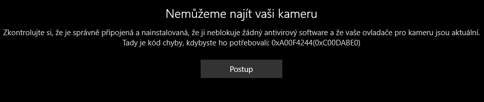

Synek včera dostal od dědy k narozeninám webkameru. Připojil sem ji k PC, podle manuálu se nainstalují ovladače a lze ji používat. To se taky stalo ale po chvíli se objevilo tohle, viz foto:

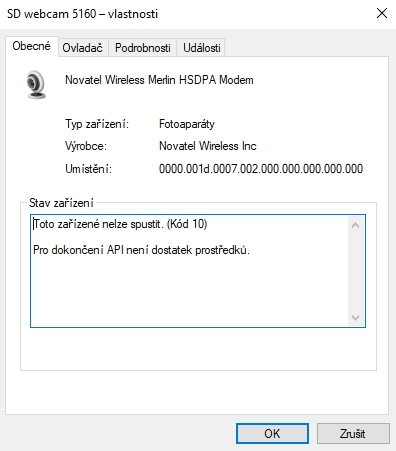

Koukal sem ve správci na ovladače a čučím jak tydýt. Místo ovladače kamery je tam modem. Odinstalauji ho, odpojím kameru, připojím kameru a OK viz foto:
Za chvíli se to ale opět změní na modem viz foto:
Prostě zmizí položka fotoaparáty a objeví se modemy viz foto. Nevíte prosím vás co s tím? Co mám případně hodit do kopřiv, staré PC nebo novou Webkameru? :-) Děkuji za případné rady.

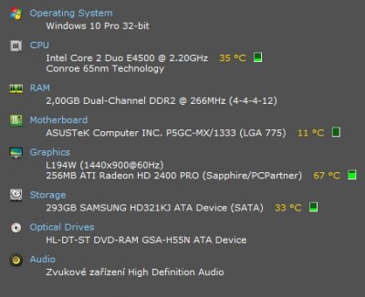

V první řadě by to chtělo uvést co je to za webkameru a co je to za počítač + jaké ma Winy. Jinak je to jen věštění z křišťálové koule, i když nějaké jiné informace, jenž se hodí k vyřešení problému jsi sem už vložil.
Napadlo mě - nezapojili jste kameru před nainstalováním ovladačů a nebo až v průbehu jejich instalace dle návodu či až poté, co se ovladače nainstaloval? Občas Win najde něco, co fyzicky není připojený k PC, jelikož si to splete s jíným HW. Můj starý scaner to taky našlo bez nainstalovaných jako něco jinýho a pak už si Win nenechaly rozmluvit, že to tak není. Pomohl jen bod obnovy.

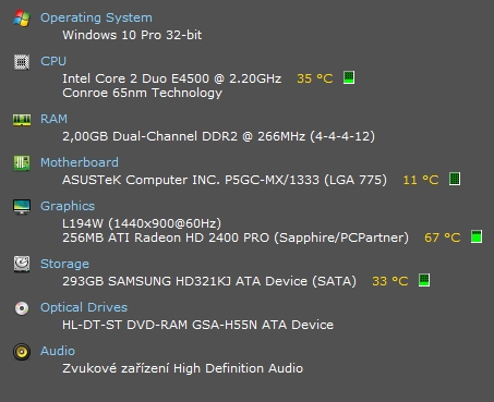

HXSJ 720P Web Digital Camera, PC viz foto. Připojil sem kameru, když win zahlásil že je připravena k používání tak sem ji použil, jen chvíli, než nastal popsaný problém.

Takže sem si pomohl sám. Po připojení webky do USB se nainstaloval ovladač a vše OK, po chvíli se ovladač přeinstaloval na ovladač modemu a kamera logicky nefukční. Včera na to nebyl čas , ale dnes ráno sem sedl k PC, nastartoval ho a ktomu i svůj mozek :-) Napadlo mě, že ta přeinstalace ovladače bude asi jeho aktualizace. Koukl sem teda do windows update na historii aktualizací a tam vidím v aktualizaci ovladačů, ovladač pro modem. Ve správě počítače sem tedy u ovladače toho modemu dal Vrátit změny ovladače a už je vše OK ;) Třeba to někdy někomu pomůže.
