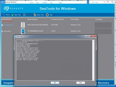

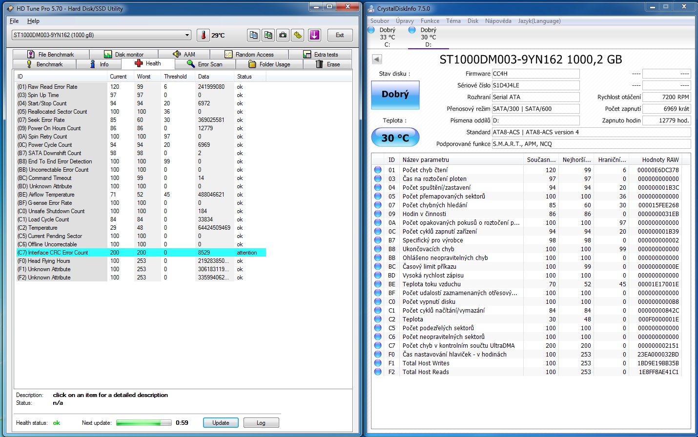

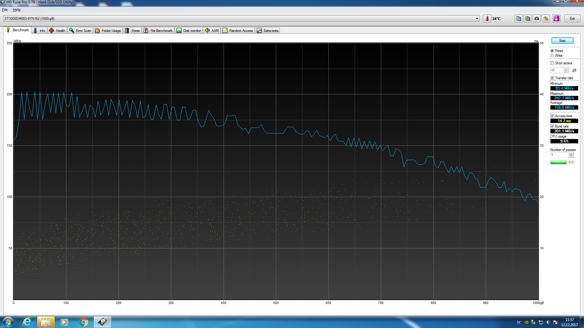

Dobrý den mohu poprosit zkušenější o kontrolu výsledku pro HDD Seagate 1TB jestli jsou v pořádku hodnoty ktere jsem nameril v programech na kontrolu HDD. Děkuji. Jinak prvni foto je sestava na ktere je disk.

Příspěvekod Fox_25 » 13 pro 2017 01:42
Vadný kabel nebo řadič na desce, vyměň kabel a jestli ta hodnota neporoste tak máš vyhráno.

Příspěvekod Yakuzad » 13 pro 2017 08:32
Tak kabel vymenen a dnes je hodnota (C7) Intreface CRC Error Count 8566 tak se to zvysuje , to znamena vadny radic na desce nebo spatne ovladace ?

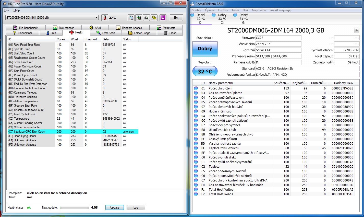

Příspěvekod Yakuzad » 13 pro 2017 13:32

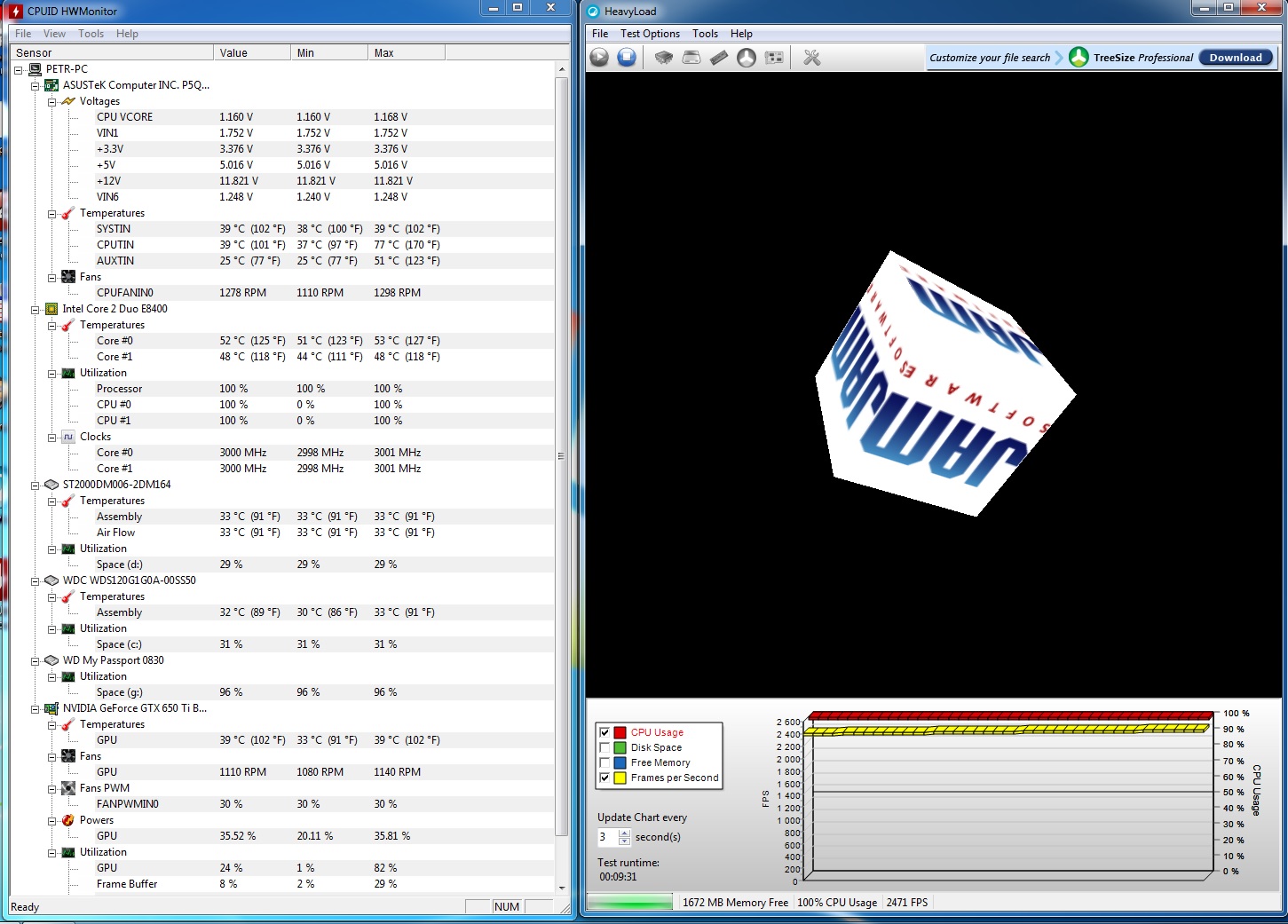

Na pozici SATA 2, rano jsem dal na tu samou pozici novy HDD 2TB , a na tom novem HDD to ukazuje v HDTune(C7)CRC error, uz hodnotu 72 ale rano mnel jeste hodnotu 0. Tak je to vazne asi deska. Proc ale treba systemovy SSD nevykazuje ny policku (C7) CRC error zadne chyby ??? Jeste dal testuji.

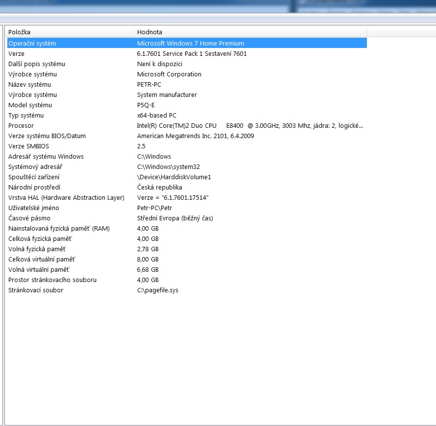

link na protokol systemu :
http://leteckaposta.cz/120423373
System neni taktovan , je to cista instalace WIN 7 legal, a kompletni aktualizace, nechybi ani zadne ovladace HW, ve spravci je vse v poradku.
Jeste delam dalsi testy, 3 tí kabel SATA a jina pozice Sata konektoru na Desce, Dam vedet.

Příspěvekod RIKI22 » 13 pro 2017 16:11
Robi to radič.Skūs aktualizovať.Mne to robí marwell radič.Nič nepomohlo,tak som ho prestal použivať.

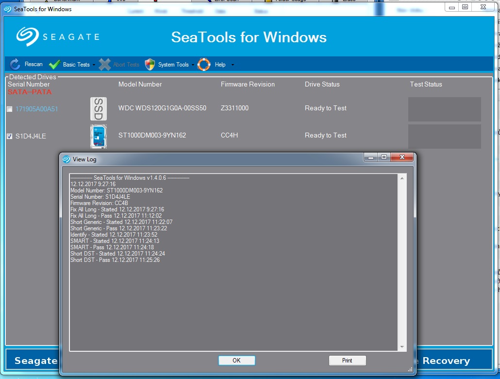

Na prastarý HD Tune se vybodni a použij program od výrobce disku: SeaTools for Windows
https://www.seagate.com/support/downloads/seatools/

Příspěvekod Yakuzad » 13 pro 2017 18:26
Ten jsem pouzil , viz prvni prispevek.

Příspěvekod Melis » 13 pro 2017 18:33
Aha, to jsem přehlédl, ale tam je to vše Pass, tedy O.K. Nicméně je třeba udělat všechny testy, je jich tam 4 nebo 5. Jeden nestačí. A všechny musí dopadnou Pass.

Příspěvekod Yakuzad » 13 pro 2017 18:43
Ja si myslim ze Fix All ktery jsem delal jako prvni tak spousti veskere testy ne? Trvalo to cca 2 hodiny.

Příspěvekod Melis » 13 pro 2017 18:58
Nevím, já to používal před mnoha lety a dělal jsem všechny, nicméně tady ti to vyšlo v pohodě.
