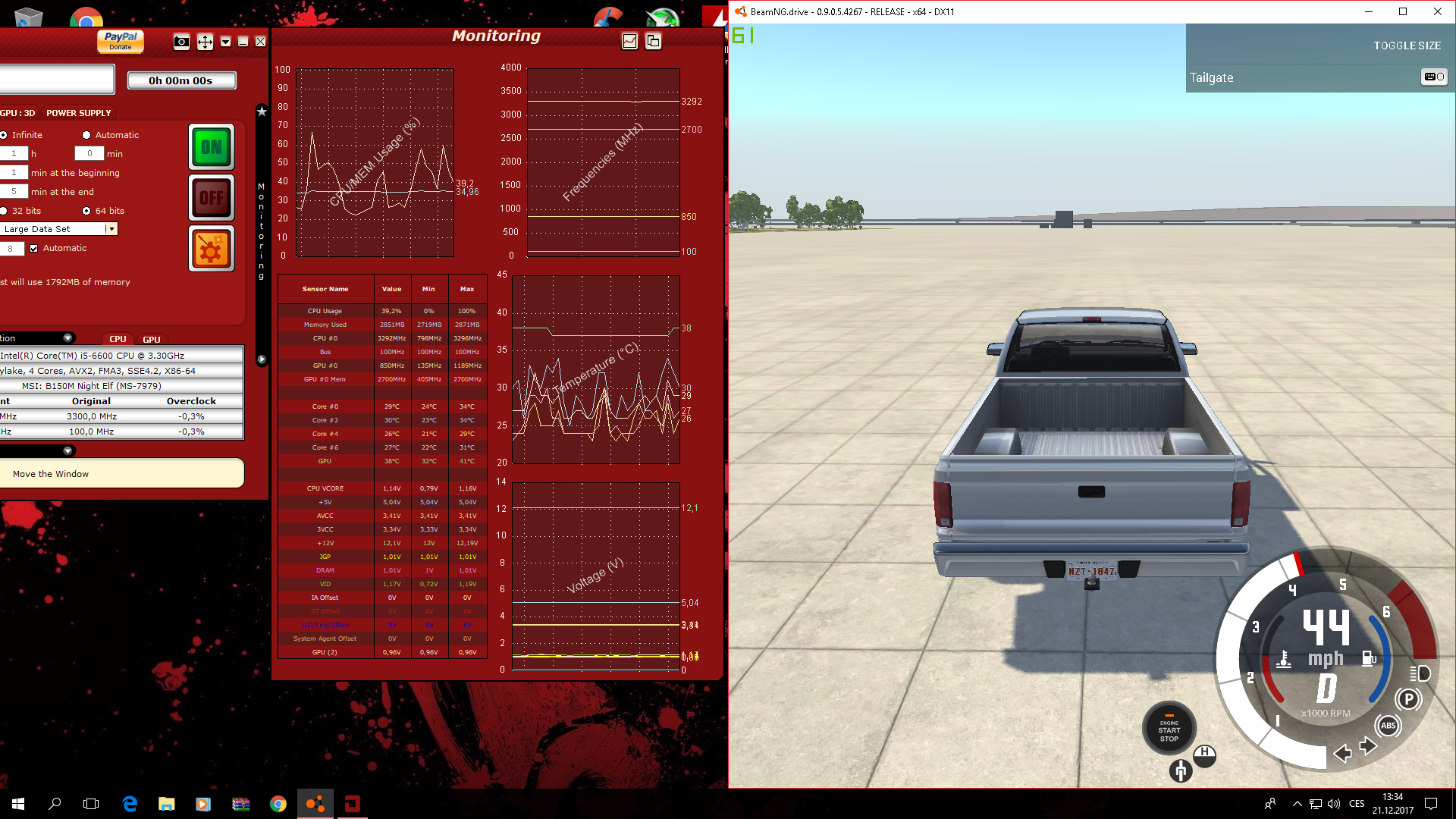

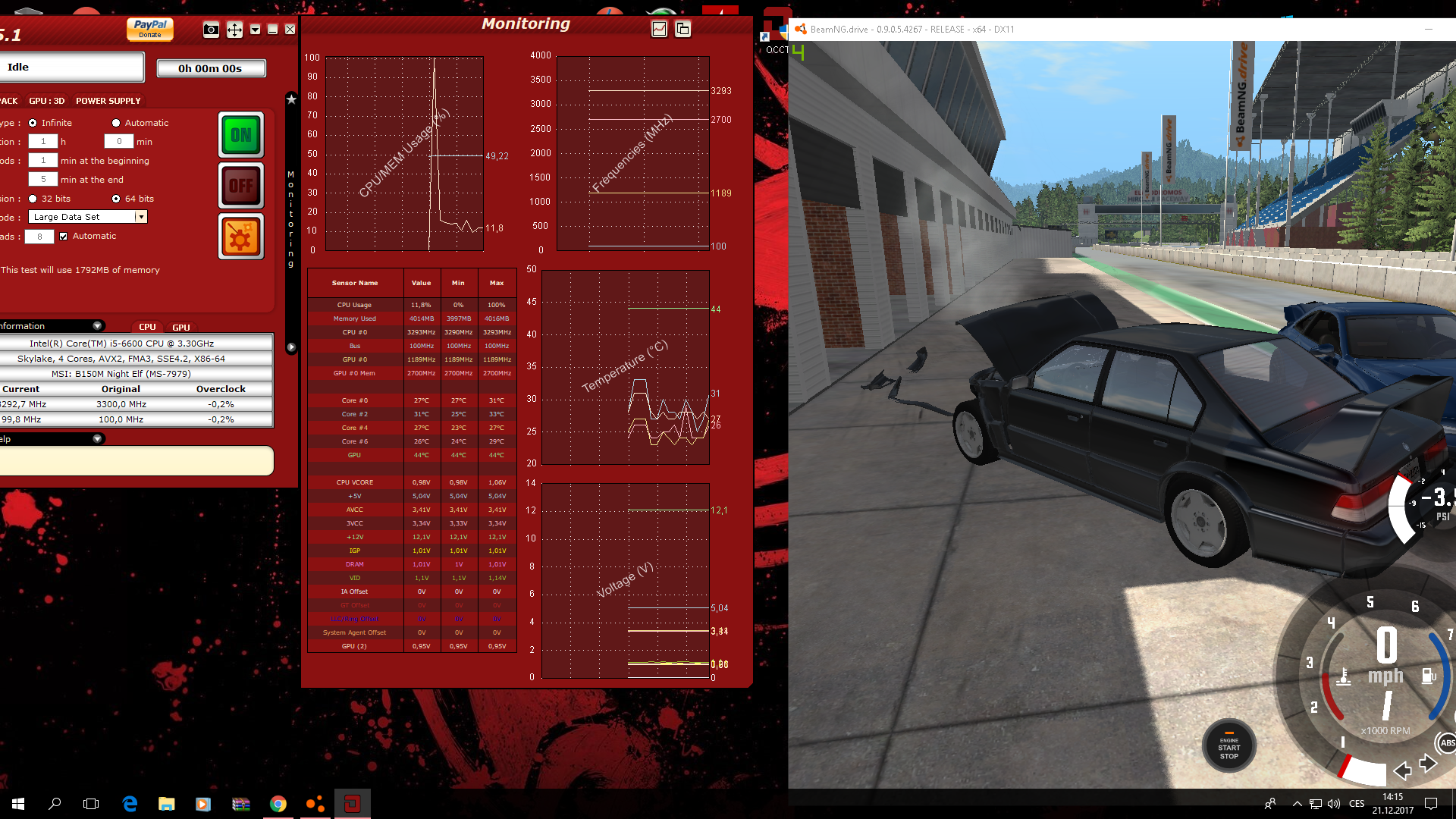

bigi2001
Příspěvky: 126
Registrován: srpen 17
Re: Brutální pády Fps...
Příspěvekod bigi2001 » 21 pro 2017 14:02
Ano všechny ovladače mám aktuální jak na Grafiku ,tak na Desku.Nidky jsem nic nepřetaktovával a při hrách mám většinou vyplí V-SYNC
Tady je screenshoty po cca 15min hraní (60FPS)
A tady druhý screenshot ,při spadnutí FPS ..Jenom chci dodat ,že při zapnutí hry PC na 5s zamrz a restartnul se :/

alpe
Příspěvky: 121
Registrován: listopad 17
Příspěvekod alpe » 21 pro 2017 14:21
Máš možnost otestovat grafiku dát ji jinam a do svého pc dát jinou? Může to být GK.
Podle toho co si poslal tak všechno šlape ale zkus grafárnu vsázím na ní a i když to nebude grafika.
