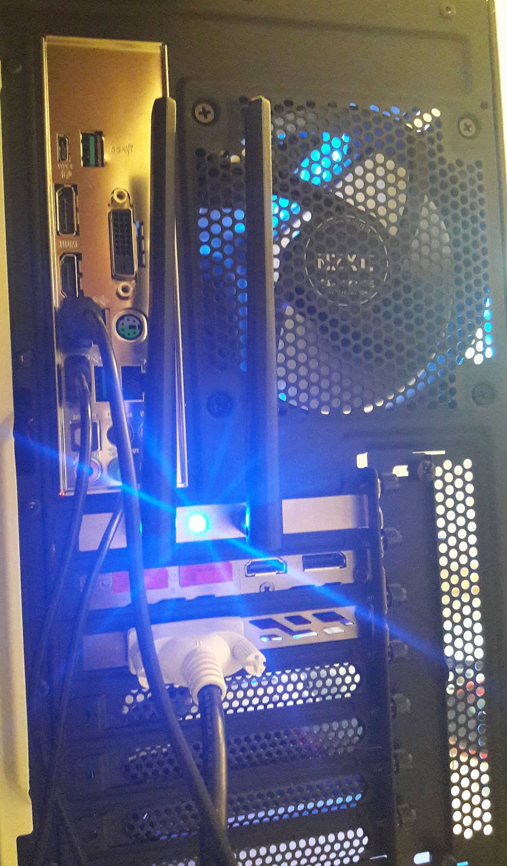

Vyfot, jak mas monitor zapojeny do PC, protoze to co popisujes presne sedi na to, ze jedes pres integrovanou grafiku.

Takhle.

Ok, tak zkus pro zacatek integrovanou grafiku zakazat v BIOSu a grafiku vyzkousej treba ve Furmarku - uvidime teploty a jestli tam podava fps, ktery by mela.
Ty fps a vyuziti 99% by totiz celkem odpovidaly vykonu ty integrovany grafiky.
