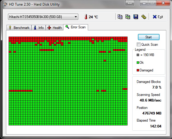

Ahoj, mám tady jeden špatný 2.5'' interní disk z NTB, systém je poškozený a snažím se z něj dostat data.
Zapojil jsem do PC interně, PC všechny oddíly najde, ale když něco zkopíruji, tak rychlost v kB/s, od 7-30kB/s(pokud vůbec se kopírování začne). Mám tam asi 200GB a nevím si s tím rady, jak to zachránit.
Sem tam to hodí chybu, že soubor nelze přečíst, ok, ale alespoň to, co je v pořádku, bych chtěl dostat ven.

Nakonec vše důležité jsem zkopíroval přes Windows. Udělal jsem i test v HDtune a teď jsem zapnul chkdsk /r, ale to jsem si naběhl. Byla by škoda elektřiny, aby mi jen PC 2 dny v kuse, než dojde do konce :D
