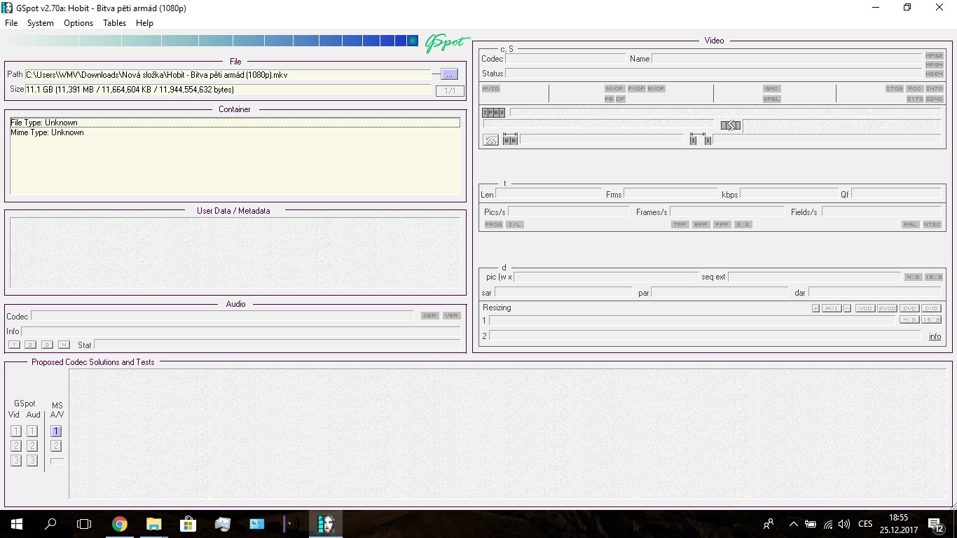

Ty soubory se urcite budou nejak lisit.
Muzes udelat screenshoty z Gspotu co ukazuje u kazdeho souboru?

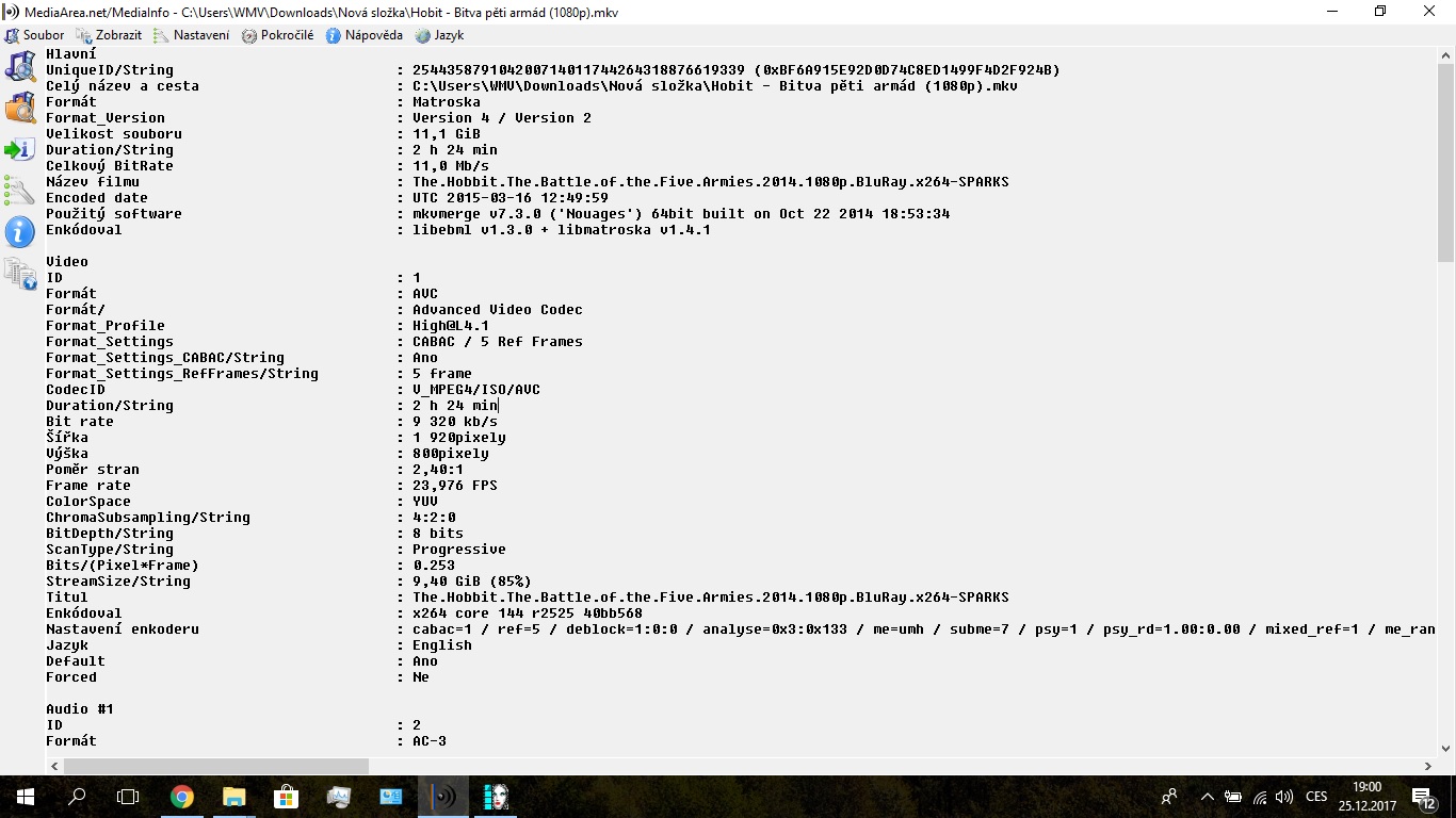

Příspěvekod Waclaw666 » 25 pro 2017 19:04
Tento soubor nejde přehrát. Screenshoty z Gspo a Mediainfo.

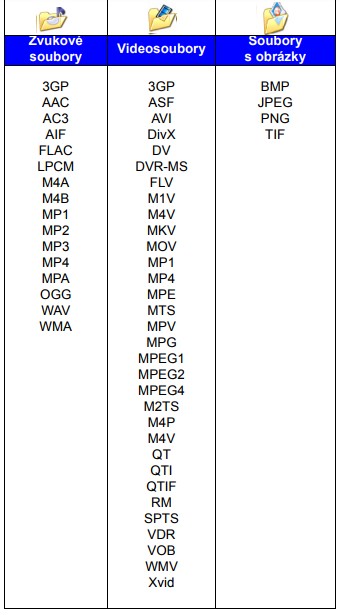

Má někdo z přítomných nějaké zkušenosti s přehráváním MKV na starším WD MyCloud?
Dodatečně přidáno po 3 hodinách 41 minutách 48 vteřinách:
Pokud v následujícím seznamu není kodek AVC, tak to znamená, že ho neumí přehrát, i když soubor jako takový má příponu MKV (ten v tom seznamu je)?
