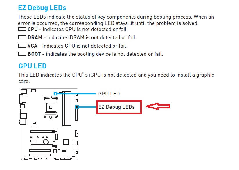

PC skládali CZC tak snad si to po složení otestovali, ale doprava mohla v PC něco uvolnit. Ověř si zda všechny kabely sedí na doraz. Nejspíš se točí nějaký ventilátor. Točí se ventilátor na chladiči procesoru? Není na ZD nějaká signalizační ledka?

Je mi to jasné PiciPic píše:PC skládali CZC tak snad si to po složení otestovali, ale doprava mohla v PC něco uvolnit. Ověř si zda všechny kabely sedí na doraz. Nejspíš se točí nějaký ventilátor. Točí se ventilátor na chladiči procesoru? Není na ZD nějaká signalizační ledka?
Zatím díky
Ps: dvě fotky, jedna s bleskem a druhá bez, je to ta v pravo nahoře.
Odesláno z mého Redmi Note 3 pomocí Tapatalk
Dodatečně přidáno po 12 minutách 53 vteřinách:
Re: Monitor nefunguje po připojení HDMI kabelu
Tak jsem o něco chytřejší:
Jen na tom obrázku vidím CPU, DRAM....to mi to na té desce má někde psát?
"Zkus vyndat tu 1050Ti a zapoj kabel do desky. Pokud to bude fungovat, je chyba v grafice."
Neni to ciste nahodou Ryzen? Ta deska totiz vypada jako MSI B350 Tomahawk. Co konkretne by to melo delat bez grafiky?
Sviti EZ Debug LED - tzn muze to byt nepodporovane cpu.
Co v tom je za procesor? Muze byt treba flashnout BIOS.
Ryzen 5 1400 by mela podporovat revize 1.0, tzn jakakoli verze BIOSu co tam muze byt.
Vyzkousej toto, jakkoli to vypada divne, je to z MSI fora:
1. Turn PC off.
2. Set the CMOS RESET JUMPER (place a jumper on the pins)
3. Wait 10 seconds
4. Turn the computer on. (with the jumper still installed) (The EZDEBUG LEDS should stay on solid and not turn off)
5. Wait 5 seconds
6. Remove the jumper (The EZDEBUG LED's should turn off after a second or two after removing the jumper)
7. Wait up to 1 minute, but something should display on the screen then and it should boot to the BIOS and state that your CMOS was reset.
1. Turn PC off.
3. Wait 10 seconds
5. Wait 5 seconds
