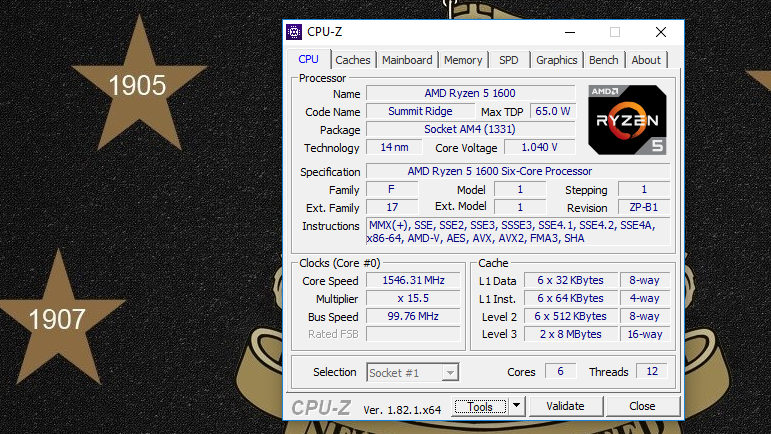

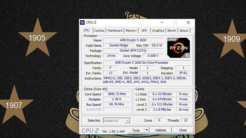

Zdravim. Mam takovy problem. Loni jsem si koupil novy pocitac, procesor mam Ryzen 5 1600. Uz behem prosince jsem si vsiml zahadneho kolisani FPS ve World of Tanks, nekdy jsem mel 120, nekdy cca 40-50, coz jsem nechapal jak je pri stejnem nastaveni mozne. Vsechno jsem zkousel kontrolovat, na nic jsem neprisel. Procesor je taktovany na 3.9 , napeti jsem tam kupodivu nechal 1.23 co bylo v zakladu a je to stabilni. Ale. Narazil jsem tu na srovnani benchmarku na programu Blender, a chtel to zkusit. Ostatni se stejnym typem procesoru meli casy 30-40 vterin atd. a ja mel minutu a pul, to jsem uz dost nechapal. Ale nakonec diky tomu jsem si vsiml, ze v CPU-Z se mi ukazuje normalne hodnota viz, priloha. Skocil jsem do Biosu, vsechno spravne, 3.900 hodnota se zorbazuje, i ve Windows hlaseni o systemu je rychlost procesoru 3.900. Po tomto restartu jsem znovu spustil CPU-z a najednou tam ta hodnota nasobice byla 39 a rychlost jader byla v poradku 3900. Tim by se vysvetlovalo kolisani FPS, protoze CPU jsem samozrejme kazdy den nespoustel. Potreboval bych tedy poradit jak je mozne, ze nekdy ocividne jede procesor na 3900 a nekdy na 1.500, a absolutne nevim cim se to ridi.

Zda se prave, ze pocitac nejde po zapnuti na taktovanou rychlost, ale az po restartu, to je potom vse v poradku. Ale to je mozna samozrejme jen muj dojem.

Zkontroluj teploty desky a cpu. V CPU-Z záložka bench stress cpu 10 minut třeba se spuštěným HWMonitorem, jestli to nemá sklon k throttling cpu. Jinak se správně má CPU podtaktovávat, když není vytížen, pokud mu to nezakážeš.

Spustil jsem bench stress, teplota desky cca 40 stupnu, procesoru 40 stupnu. Ale bodejt by ne, protoze proste mam core speed tech 1500, takze co by se tam zahrivalo. Po celou dobu testu, cca 15 minut to ukazuje tyhle hodnoty jadra. Takze o zadny throttling se ocividne nejedna. A samozrejme nepsal bych sem kdyby tyto hodnoty byly behem serfovani po netu, tam bych si toho ani nevsiml, ale i behem hrani her , tedy v zatezi.

Samozřejmě, že throttling nastává v zátěži, když účel je odlehčit zátěž a snížit teploty. Čili jsem očekával test v případě, kdy máš 3900MHz. No jako OC guru:) ti můžu říct, že jsi to špatně nastavil a není to stabilní, takže testuj stabilitu líp a bootne ti to na 3.9 jako nic.

To že takt CPU skáče v rozmezí 1,5GHz až 3,9GHz je naprosto normální, když není CPU využíván, jeho takt poklesne a klesne i spotřeba. Ale v zátěži by k propadům frekvenc rozhodně docházet nemělo.
Stáhni si HW monitor a spusť jej, nech jej běžet na pozadí a pusť hru až do momentu než se začne sekat. Pak hru ještě chvíli nech jet, poté ji vypni a dej sem screenshot z HW monitoru.

Ok zkusím zítra. Jinak nastaveni při taktovani jsem zkoušel hodinu zatěžovy test OOCT a podobně a všechno drželo...mám myslíte zvýšit napětí nebo snížit frekvenci? Díky
