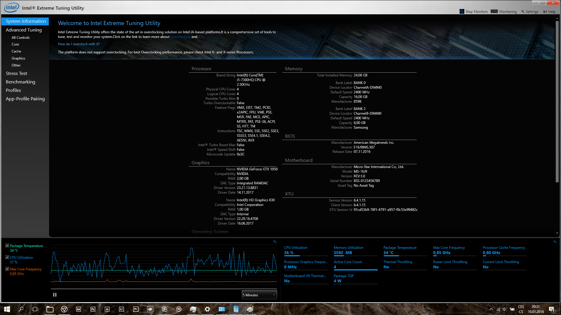

Nainstaluj toto a udelej screenshot az zacne padat frekvence:

Ona ani už nepadá, pořád se to drží pod 1Ghz. Napadlo mě, jestli to nemůže dělat od posledního WU. Může to být od toho?

Spusť ten stress test. CPU nejede na plné frekvenci protože je v úsporném stavu - přepne se z něj při vyšší zátěži. Procesor nepojede na 3GHz když není pořádně zatížený, protože nemá důvod.
