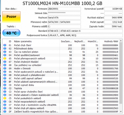

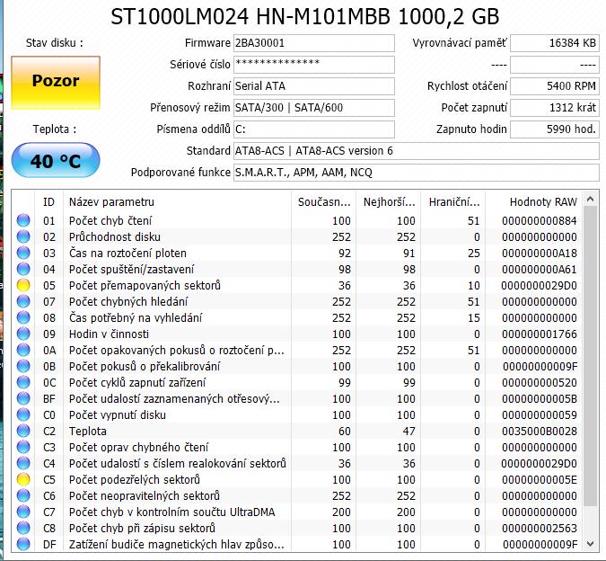

Zdravím
Potřebuju poradit před dvěma lety jsem koupil disk protože crystaldiskinfo ukazoval že si mam dat pozor nevahal jsem a vzal jsem disk. Teď mam disk který mi vydržel cca 2 roky a crystal disk piše
tady je původní disk který jsem tam měl odešel asi nasledkama teplot viewtopic.php?f=7&t=164675&hilit=%C5%A1patn%C3%BD+disk
tohle je zakoupenej disk po té, disk běžel průměrně 40 - 47°C takže zas nejspíš přičina teploty. Je ňaká možnost kromě podložky jak ten disk chladit na niží teplotu?

No tak ten starej disk je na tom mnohem líp, než tento. Na tomhle už bych nic důležitýho nenechával. Možná půjde ještě reklamovat. Chlazení můžeš zlepšit prouděním vzduchu a jak to uděláš je na tobě:).

řek bych že se jadná o disk v noťasu, takže airflow nepomůže... každopádně zdravá teplota disku je mezi 30-40C, ale v noťasu se to těžko vošéfuje, vona nemusí pomoct ani chladící podložka, záleží jak má ten noťas vespod průduchy a řešený komplet chlazení... ideální vyměnit za SSD, ale bude nižší kapacita, pravděpodobně nebudeš ochoten dát ranec za 1TB SSD, takže třeba Adata SU800 256GB za 2,2K pokud by ti vystačil...

jak na potvoru propadla zaruku v listopadu. Ano jedna se o disk do noťasu. V budoucnu v notebooku dam prič mechaniku a dám tam slot pro disk takže ssdčko a disk. Budu nad tim přemyšlet jak zdokonalit chlazení, podle mě chlazení podložkou bych teplota disku poklesla -3°C.

když budeš pak mít hadr na data místo tej mechaniky, tak bude míň vytěžovanej a třeba to bude i místo, gde nebude tolik ohřejvanej ostatníma komponentama...
