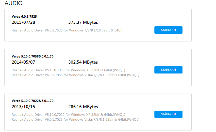

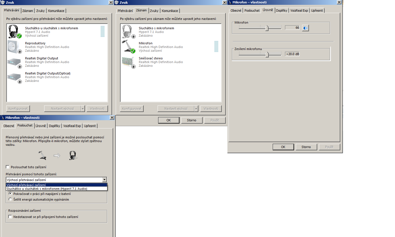

Dobrý den potřebuji poradit, reinstaloval jsem win 7 home premium a po instalaci všech ovladačů, mi nefunguje mikrofon,mikrofon jsem měl zapojen do jacka, ze předu i ze zadu a šlapal před reinstalací, ale po reinstalaci nejde, Základní deska je M5A97 R2.0 a stahoval jsem ovladače ze stránky, Mám 2 mikrofony yenkee a nějakej default za 80 kč ale mikrofonem to nebude na 100% zapojil jsem ho do nb a tam šlapou oba,Prostě já mam vše zapojené jak má být, ale nelze najít cestu i v biosu jsem se koukal povoloval tam cestu v audio a nic,mě osobně to nevadí, ale vadí to lidem, když semnou hrajou CS a já nemohu mluvit .Nějaké fotky jak to je zapojené, Prosim, Pomocte už fakt nevim, předem děkuji.
https://www.asus.com/cz/Motherboards/M5 ... _Download/

Nevím, ale v záložce záznam zkus povolit ty další zařízení a až potom vypnout co není potřeba.

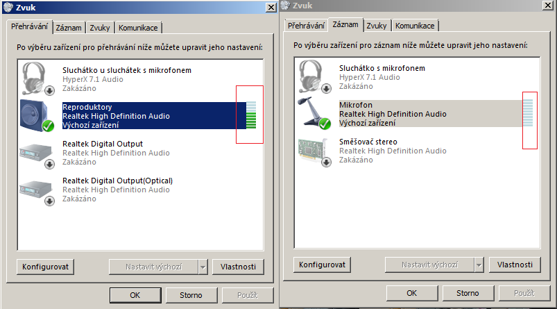

Na přehrávání nastav reproduktory. Jen na test, jesli mic bude některý reagovat.

Taky nic :?

Tam vidím, že máš furt zakázány ty další zdroje pro záznam a nevím, jestli jsi to vyzkoušel zapnout i teď.

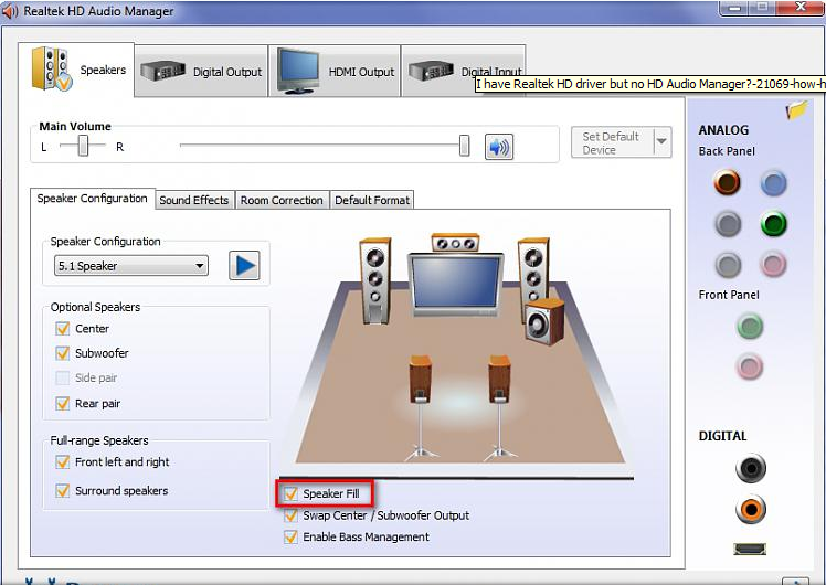

Další mě napadá jestli se ti nespouští aplikace od realteku co byla nespíš u driverů a nainstalovala se a není nastavená tak, že ti způsobuje problémy ona.

když zapnu všechny zařízení, tak to stejně nejede a jakou aplikaci od realteku myslíte?

Verze 6.01.7848 2016/08/04 414.16 MBytes. Pokud je ovladač 414MB velký, tak předpokládám, že tam bude třeba Realtek HD Audio Manager nebo něco podobného. Já to nemám, tak nevím konkrétně. Když jsi to instaloval, tak se tě to asi ptalo, jestli chceš instalovat i aplikaci kromě samotného ovladače.

Tohle jsou ovladače audia, které stahuji + u nejnovějších není přidaná tabulka, kde si mohu nastavovat přední a zadní výstup a např nastavit karaoke.

Jo tu verzi ovladače jsem postnul pro desítky, tak to máš dobře. Tohle jsem myslel jako tu aplikaci od realteku co máš na screenu, jestli tam nenajdeš něco k mikrofonům.
Poslední nápad co mám, je stále nedostatečně nastavená úroveň na posuvníkách co máš v prvním příspěvku. Dej oba zcela doprava.
