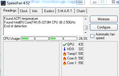

možná je zanesený větrák či žebra .. Změř teploty pomocí programu HWmonitor. A hoď sem screen

Tak tohle jsou hodnoty notebooku Lenovo Ideapad z500, když sem ho probudil z nečinnosti.
Co znamená to Core0,1, jádro a Temp1? Co je to prosím za hodnoty a čeho?
Větrák se slyšitelně točí pořáde, fouká z notebooku horný vzduch, ikdyž se na pc nic nedělá.
Poradíte nějaký fígl nebo ho zkusit rovnou rozebrat a vyčistit?
Děkuji

Core bude procesor. Podle toho screenshotu mas na cca 50% zatizena dve jadra. Trvale?

Jak to prosim poznam, zda trvale, jen merenim za urcite obdobi, ze? To je neco spatne, pokud mam takto vytizeny jadra?
