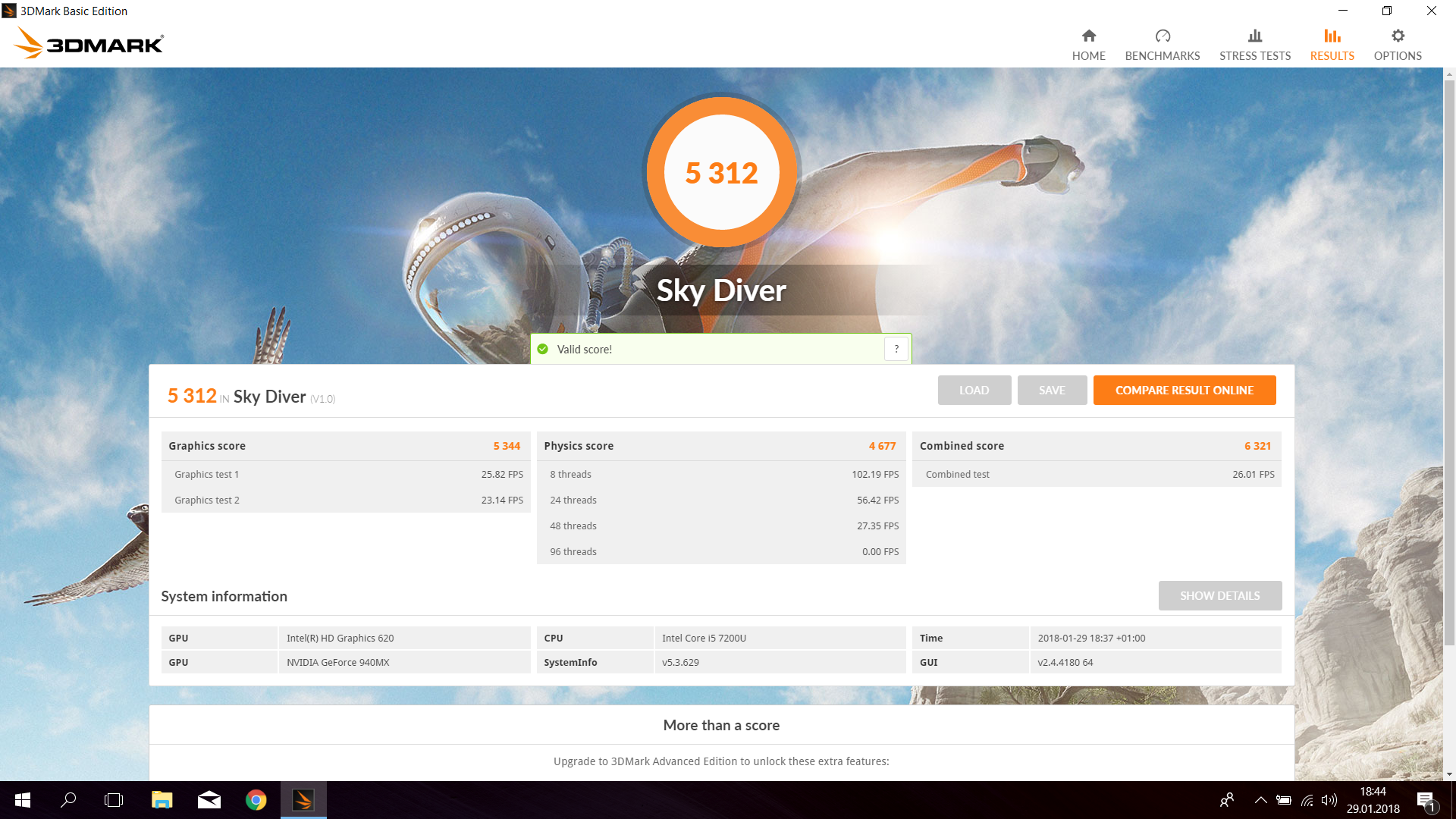

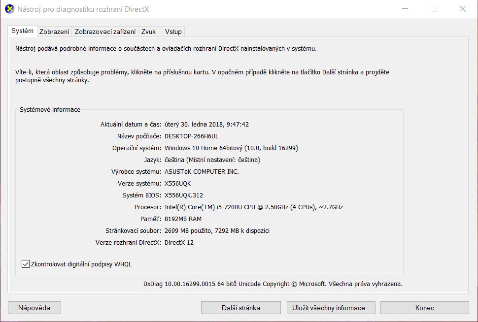

nedávno mi odešla v celkem novém NB (cca 4měsíce) GK, dal jsem NB na reklamaci. Dle protokolu o reklamaci byla vyměněná celá MB + updatovaný bios. Zdá se mi, že NB ztratil výkon. Dříve běžel War Thunder na plynulých 90FPS bez jakéhokoliv sekání. Teď hra běží také nějak tak (se stejným nastavením), ale chvílemi se zaseká a jede to na nějakých 6-10 FPS, pak se to zase rozeběhne na nějakou chvíli.

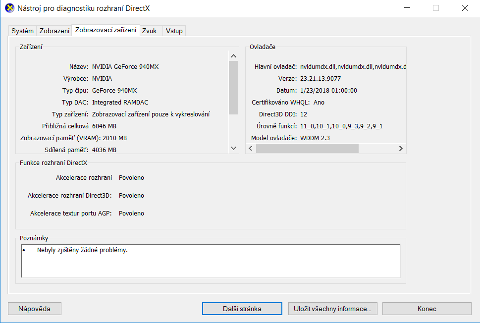

Vytížení dedikované GK je vždy kolem 95%, často i 100%... Provedl jsem všechny aktualizace systému, updatoval drivery ke GK (provedena čistá instalace).

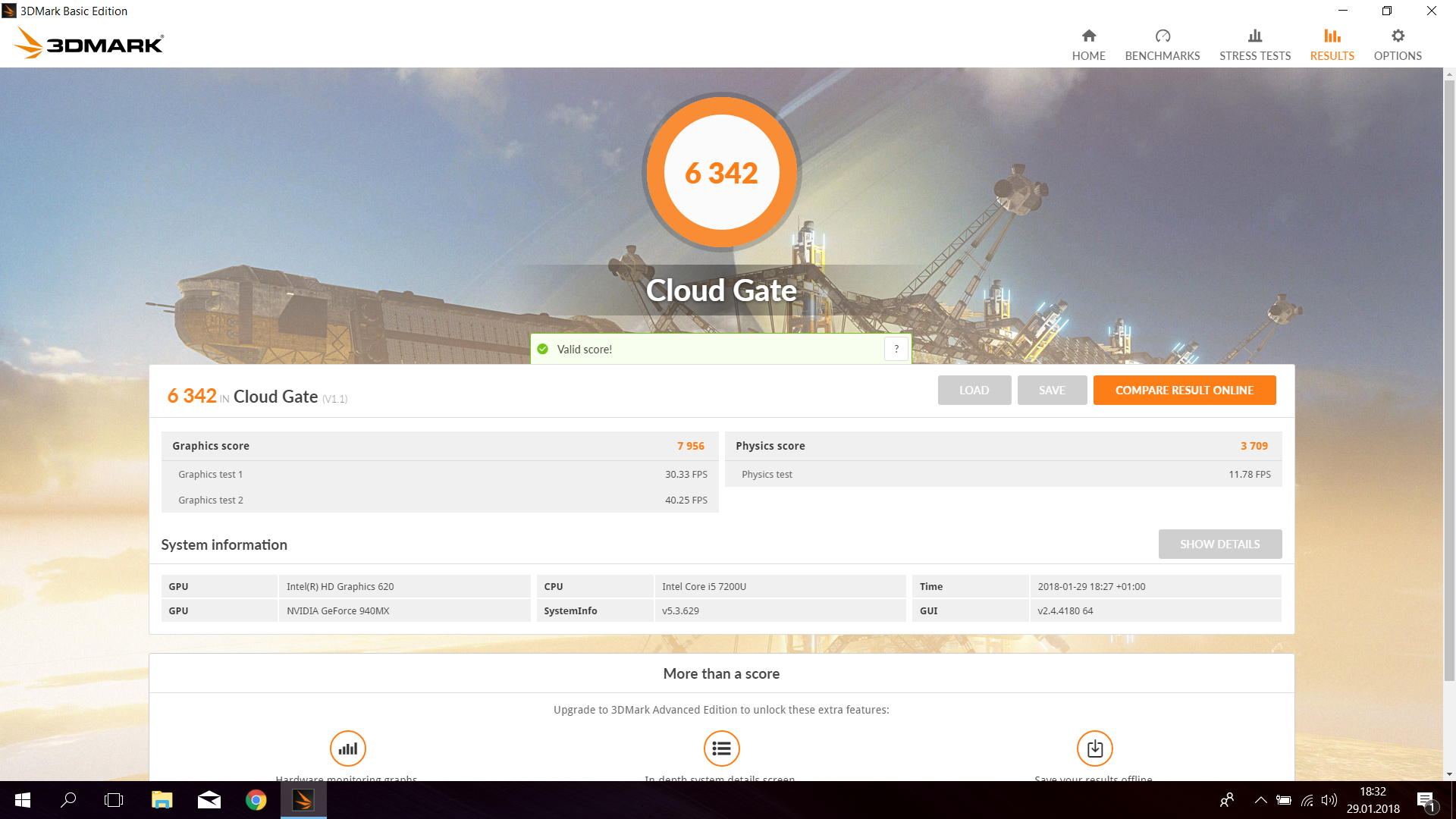

Stáhl jsem si benchmark 3dmark, v příloze budou screeny.
Nevíte, prosím, co by s tím mohlo být? Mám jim to zase odnést k reklamaci?

Jinak to samo muzou delat samotne win, pripadne nevhodne ovladac, nikde neni psano ze posledni je nej.
Osobne win nevedu, ale asi je mozne aspon zakazat aktualizace ovladacu. Coz bych udelal a nacpal tam patricne ovladace od vyrobce notesu. Takto mas okamzite jasno co se udalo a das tam proste puvodni ovladac.

Dival jsi se co to ma za bios, hlavne co resi ty novejsi. Cert vi co na te desce je. Pokazde je lepsi se podivat sam, papir snese dost a ty jeste vic.
