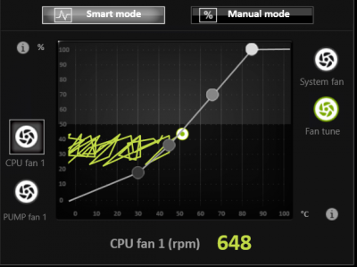

+ mam jeste jeden problem CPU teploty mi skacou behem 1s +-10°C coz mi uz z fyz. hlediska prijde jako nesmysl patrne jen spatne cidlo ale ridi se tim otacky ventilatoru a nevim zda takove skoky napeti ten ventilator nemuzou poskodit
edit: co jsem koukal tak nejvice to lita na package +- 15°; pak core0 +-15°;core1 +- 10°; a zbytek tak +- 5-10°

+ to CPU jsem vyresil zmenou predpisu otacek (konstatni v tom rozkmitu) v biosu to ukazuje teploty verohodne takze asi jen nejaky chybny prevod dat z cidla, nechci spamovat a otravovat s dalsim "problemem"
