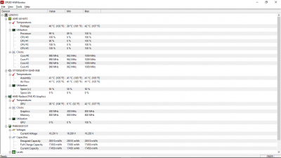

Dobrý den, mému kamarádovi od včera začal neskutečně sekat notebook. Hry, které dřív hrál tak jsou momentálně nehratelné a nebo při více otevřených souborů se to seká. Díval jsem se přes správce úloh jestli něco nemá zatížené na 100%, ale nic tam neměl. Poté co jsem se podíval přes HWMonitor tak jsem si všiml že jednotlivé CPU má na hodnotě 100% viz.
Tak bych se chtěl zeptat jestli je problém v tomto popřípadě v čem je problém a jestli to má nějaké řešení nebo už je notebook zastaralý. Pokud je potřeba tak se jedná o https://www.pocitarna.cz/b-kategorie/le ... yQQAvD_BwE
Předem děkuji za jakékoliv rady a pokud bude něco ještě potřeba tak se pokusím co nejdříve dodat.
(jen když má vše vyplé tak má tak 20%, ale stačí zapnout jen prohlížeč a je to okamžitě na 100%.Sekání notebooku

Pokud nemas vypnute rychle spusteni win10, tak to udelej. Pak pri najezdu notesu mackej F8 pro nouzovy rezim. Poznas co to dela v nem. Taky si zakaz aktualizace ovladacu, pak nestacis cumet.
Samo se podivej na log win a zda neni neco ve spravci zarizeni.
Jak dlouho to mas, je to v zaruce? Mas to v puvodni konfiguraci, pripadne jsi zelezo neprodal, kvuli reklamaci.
Mas defakto dve moznosti, reinstal win a davat si pozor co tam musis mit. Pak se s tim muzes drbat, treba tejden a nic.
CPU ma 2.5k v benchmarku a ani 8gb ram na jeho vykonu nic nemeni. Dnesni win, soft na pozadi [antivir, skype, ..., do toho kolikrat jakoze zasekle aktualizace, prohlizec-reklamy, tezba]. Je potreba se hlidat, to cpu neni problem hnat na plno.
K tomu jde o amd cpu a pokud info nelze, tak jde o 4jadro, coz je v tomto pripade v jeho neprospech.
Je proste potreba se drzet pri zemi, zda to tedka das do kupi je otazka.
Pokud nic nepomuze, tak to proste reklamuj.
Priste si kup thinkpad [rady T?30, X230, X1 carboon], dell latitude, hp elitebook/probook.
Pokud hodis oko na t430 v mem popisu, tak to same koupis za cca 9k s 256gb sdd. I5-3320m neni ma benchmark 4k. Pokud by to slo nechod pod intely i?-3??? a neber i3. Obecne je potreba si dat pozor na U intely [mensi spotreba na ukor vykonu]. Duvod kupovat i7 2 jadro nema smysl, pokud neni za stejnou cenu, vykon je cca stejny, vykon ti daji az 4 jadra. Je to proste o konkretnim cpu a je lepsi si nechat najit benchmark.
S tim ze je lepsi se vyhnout dedikovane gpu, tyhle stroje chcipaji, drzaky jsou ty s integrovanou. Coz psali lidi co jich na firme meli xx.

Ta náhlá změna výkonu může mít za příčinu právě nějaký script v prohlížeči na mining/ těžení kryptoměn. Doporučuji navštívit i sekci HiJackThis , kde ti rádi poradí.
Re: Sekání notebooku
Doporučujem navštíviť Sekciu "HijackThis". Pravdepodobne tam máš vírus na Mining. Jak ti tu písali 1x , tak to tiež potvrdím , že sa môže jednať o nejaký script na Mining na Bitcoiny príkladne.
Ak potrebuješ pomoc , tak kľudne napíš do PM :) Rád pomôžem
