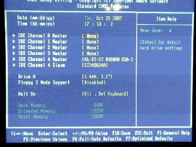

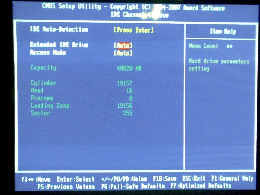

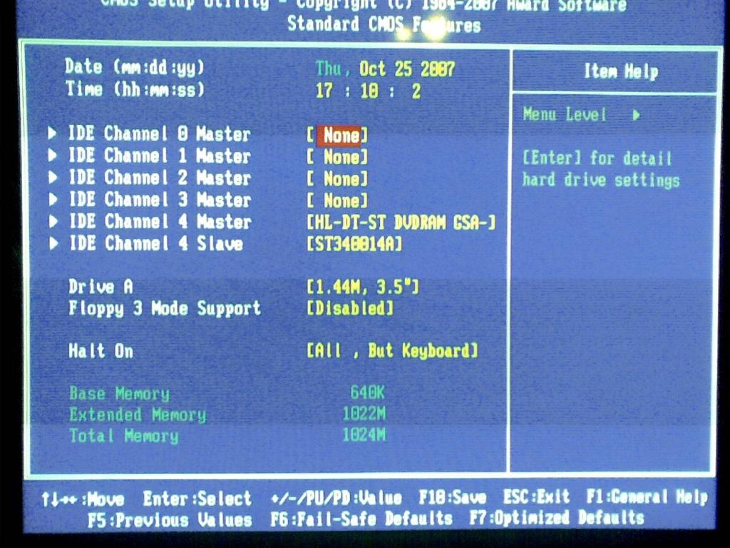

Deska je GIGABYTE GA-P35-DS3L
Udělal jsem dvě foto, kvalita mobilová, nemám nic lepšího po ruce
Nějak jsem nenašel povolování nebo hledání SATA disku, ale to co jsem nafotil tak ty IDE chanely 0 až 3 patří SATA a ten IDE Chanel 4 Master a IDE Chanel 4 Slave patří právě IDE diskúm a na nich mám pichlý ten disk s mechanikou. Proto jsem ty IDE Chanely 0 až 3 jsem nastavil uvnitř toho none na další none aby jak píšou v návodu systém přeskočil detekci na těchto SATA kanálech
(první fotku rozklikni, nevím proč ten náhled je tak debilní)
					Naposledy upravil(a) czecherry dne 25 říj 2007 21:43, celkem upraveno 1 x.
