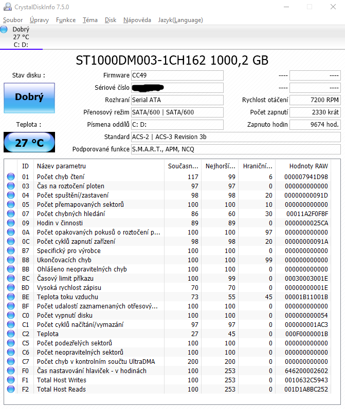

Co přesně mám udělat v tom programu a kde zjistím výsledek? Žádný test tam nevidím..
Dodatečně přidáno po 1 hodině 3 minutách 30 vteřinách:
Nevím si s tím už rady. CrystalDiskInfo ukazuje, že je vše v pořádku, aspoň si to tedy myslím a momentálně testuji ram přes memtest, ale taky to nevypadá na žádný problém..
Re: PC se zasekne i s kurzorem myši a zvukem
Záložka "Upravy" a pak "Kopírovat" a pak to máš ve schránce. Takhle nějak by to mělo vypadat: viewtopic.php?f=7&t=196753 .
Přes disky nejsem odborník ale podle mě zatím vypadá dobře, i když není nejmladší.
CrystalDiskInfo 7.5.0 (C) 2008-2017 hiyohiyo
Crystal Dew World : https://crystalmark.info/
OS : Windows 10 [10.0 Build 16299] (x64)
Date : 2018/02/10 9:26:33
+ ATA Channel 0 (0) [ATA]
- ST1000DM003-1CH162 ATA Device
+ ATA Channel 1 (1) [ATA]
- TSSTcorp CDDVDW SH-224DB ATA Device
+ AMD SATA Controller (IDE Mode) [ATA]
- ATA Channel 0 (0)
- ATA Channel 1 (1)
+ AMD PCI IDE Controller [ATA]
- ATA Channel 0 (0)
- DAEMON Tools Lite Virtual SCSI Bus [SCSI]
(1) ST1000DM003-1CH162 : 1000,2 GB [0/0/1, pd1] - st
Model : ST1000DM003-1CH162
Firmware : CC49
Serial Number : ********
Disk Size : 1000,2 GB (8,4/137,4/1000,2/1000,2)
Buffer Size : Neznámy údaj
Queue Depth : 32
# of Sectors : 1953525168
Rotation Rate : 7200 RPM
Interface : Serial ATA
Major Version : ACS-2
Minor Version : ACS-3 Revision 3b
Transfer Mode : SATA/600 | SATA/600
Power On Hours : 9678 hod.
Power On Count : 2332 krát
Temperature : 24 C (75 F)
Health Status : Dobrý
Features : S.M.A.R.T., APM, 48bit LBA, NCQ
APM Level : 8080h [ON]
AAM Level : ----
Drive Letter : C: D:
01 117 _99 __6 000007EFE330 Počet chyb čtení
03 _97 _97 __0 000000000000 Čas na roztočení ploten
04 _98 _98 _20 00000000091F Počet spuštění/zastavení
05 100 100 _10 000000000000 Počet přemapovaných sektorů
07 _86 _60 _30 00011A31C736 Počet chybných hledání
09 _89 _89 __0 0000000025CE Hodin v činnosti
0C _98 _98 _20 00000000091C Počet cyklů zapnutí zařízení
B7 100 100 __0 000000000000 Specifický pro výrobce
B8 100 100 _99 000000000000 Ukončovacích chyb
BB 100 100 __0 000000000000 Ohlášeno neopravitelných chyb
BC 100 _99 __0 00030003001E Časový limit příkazu
BD _70 _70 __0 00000000001E Vysoká rychlost zápisu
BE _76 _55 _45 000018130018 Teplota toku vzduchu
BF 100 100 __0 000000000000 Počet udalostí zaznamenaných otřesovým senzorem
C0 100 100 __0 000000000055 Počet vypnutí disku
C1 _97 _97 __0 000000001AC5 Počet cyklů načítání/vymazání
C2 _24 _45 __0 000F00000018 Teplota
F0 100 253 __0 98A700002606 Čas nastavování hlaviček - v hodinách
F1 100 253 __0 001063F1470F Total Host Writes
F2 100 253 __0 001D1E64809D Total Host Reads
0 1 2 3 4 5 6 7 8 9
010: FFFF FFFF FFFF FFFF FFFF FFFF FFFF FFFF FFFF FFFF
020: 0000 0000 0004 4343 3439 2020 2020 5354 3130 3030
030: 444D 3030 332D 3143 4831 3632 2020 2020 2020 2020
050: 4000 0200 0200 0007 3FFF 0010 003F FC10 00FB 0110
070: 0000 0000 0000 0000 0000 001F 850E 0006 004C 0040
080: 03F0 001F 346B 7D69 4163 3469 BC49 4163 407F 0034
090: 0034 8080 FFFE 0000 D000 0000 0000 0000 0000 0000
100: 6DB0 7470 0000 0000 0000 0000 6003 0000 5000 C500
110: 6565 FA41 0000 0000 0000 0000 0000 0000 0000 401E
120: 401C 0000 0000 0000 0000 0000 0000 0000 0029 6DB0
130: 7470 6DB0 7470 2020 0002 0140 0100 5000 3C06 3C0A
140: 0000 003C 0000 0008 0000 0000 05FF 0280 0000 0000
150: 0008 0000 0000 0000 0000 0000 0000 0000 5800 8800
160: 0000 0000 0000 0000 0000 0000 0000 0000 0002 0000
200: 0000 0000 0000 0000 0000 0000 3085 0000 0000 4000
210: 0000 0000 0000 0000 0000 0000 0000 1C20 0000 0000
220: 0000 0000 107E 0000 0000 0000 0000 0000 0000 0000
240: 0000 0000 0000 0003 0000 0000 0000 0000 0000 0000
250: 0000 0000 0000 0000 0000 99A5
000: 0A 00 01 0F 00 75 63 30 E3 EF 07 00 00 00 03 03
010: 00 61 61 00 00 00 00 00 00 00 04 32 00 62 62 1F
020: 09 00 00 00 00 00 05 33 00 64 64 00 00 00 00 00
030: 00 00 07 0F 00 56 3C 36 C7 31 1A 01 00 00 09 32
040: 00 59 59 CE 25 00 00 00 00 00 0A 13 00 64 64 00
050: 00 00 00 00 00 00 0C 32 00 62 62 1C 09 00 00 00
060: 00 00 B7 32 00 64 64 00 00 00 00 00 00 00 B8 32
070: 00 64 64 00 00 00 00 00 00 00 BB 32 00 64 64 00
080: 00 00 00 00 00 00 BC 32 00 64 63 1E 00 03 00 03
090: 00 00 BD 3A 00 46 46 1E 00 00 00 00 00 00 BE 22
0A0: 00 4C 37 18 00 13 18 00 00 00 BF 32 00 64 64 00
0B0: 00 00 00 00 00 00 C0 32 00 64 64 55 00 00 00 00
0C0: 00 00 C1 32 00 61 61 C5 1A 00 00 00 00 00 C2 22
0D0: 00 18 2D 18 00 00 00 0F 00 00 C5 12 00 64 64 00
0E0: 00 00 00 00 00 00 C6 10 00 64 64 00 00 00 00 00
0F0: 00 00 C7 3E 00 C8 C8 00 00 00 00 00 00 00 F0 00
100: 00 64 FD 06 26 00 00 A7 98 05 F1 00 00 64 FD 0F
110: 47 F1 63 10 00 00 F2 00 00 64 FD 9D 80 64 1E 1D
160: 00 00 00 00 00 00 00 00 00 00 00 00 48 02 00 73
170: 03 00 01 00 01 6C 02 00 00 00 00 00 00 00 00 00
180: 00 00 00 00 70 0E 00 00 07 03 03 03 03 03 03 03
190: 03 00 00 00 00 00 00 00 00 01 00 00 00 00 00 00
1A0: 00 00 00 00 00 00 00 00 BE 26 F1 20 B0 1F 00 00
1B0: 00 00 00 00 01 00 15 17 0F 47 F1 63 10 00 00 00
1C0: 9D 80 64 1E 1D 00 00 00 00 00 00 00 00 00 00 00
1D0: 00 00 00 00 00 00 00 00 16 25 00 00 01 00 00 00
1E0: 00 00 00 00 18 00 01 00 00 00 00 00 00 00 00 02
1F0: 00 00 00 00 00 00 00 00 00 00 00 00 00 00 00 20
000: 01 00 01 06 00 00 00 00 00 00 00 00 00 00 03 00
020: 00 00 00 00 00 00 05 0A 00 00 00 00 00 00 00 00
040: 00 00 00 00 00 00 00 00 00 00 0A 61 00 00 00 00
060: 00 00 B7 00 00 00 00 00 00 00 00 00 00 00 B8 63
070: 00 00 00 00 00 00 00 00 00 00 BB 00 00 00 00 00
080: 00 00 00 00 00 00 BC 00 00 00 00 00 00 00 00 00
090: 00 00 BD 00 00 00 00 00 00 00 00 00 00 00 BE 2D
0A0: 00 00 00 00 00 00 00 00 00 00 BF 00 00 00 00 00
0B0: 00 00 00 00 00 00 C0 00 00 00 00 00 00 00 00 00
0C0: 00 00 C1 00 00 00 00 00 00 00 00 00 00 00 C2 00
0D0: 00 00 00 00 00 00 00 00 00 00 C5 00 00 00 00 00
0E0: 00 00 00 00 00 00 C6 00 00 00 00 00 00 00 00 00
0F0: 00 00 C7 00 00 00 00 00 00 00 00 00 00 00 F0 00
100: 00 00 00 00 00 00 00 00 00 00 F1 00 00 00 00 00
110: 00 00 00 00 00 00 F2 00 00 00 00 00 00 00 00 00
1F0: 00 00 00 00 00 00 00 00 00 00 00 00 00 00 00 FD
PC Sestava:
CPU: AMD FX 6300 3.5GHz (6 jader)
GPU: Gigabyte GTX 1050 Ti Windforce OC 4GB
PSU: Seasonic S12II 520W
MOBO: Gigabyte 970A-DS3P
Operační Paměť: Kingston HyperX Fury 2x4GB DDR3 1600MHz
HDD: Seagate Barracuda 1TB 7200RPM
OS: Win10 64Bit
Jinak se omlouvám za tu citaci a za pozdní odpověď.
Dodatečně přidáno po 1 hodině 30 minutách 26 vteřinách:

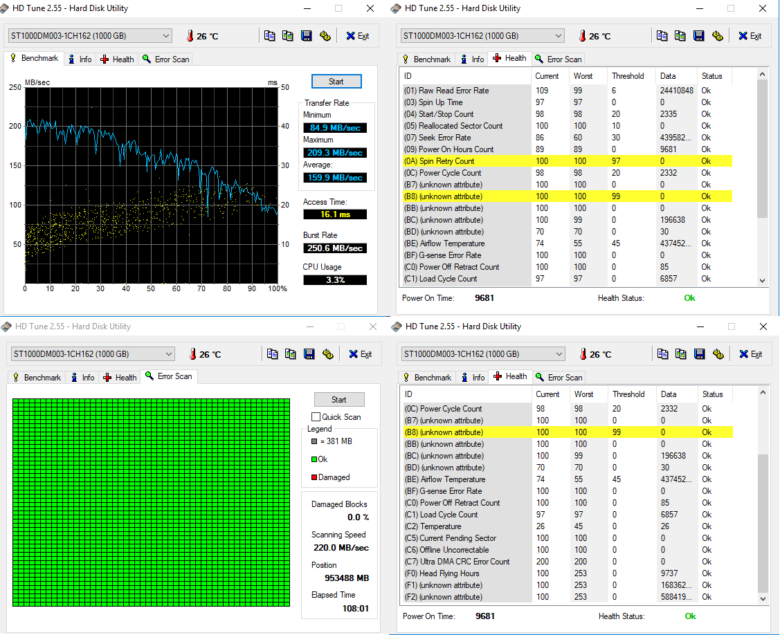

Teď jsem momentálně udělal test přes mdsched.exe a žádný problém to nenašlo.. Paměti jsou asi v pořádku, mohl by mi někdo prosím poradit s tím logem z crystaldiskinfo? Pokud by bylo všechno v pořádku, tak bych musel otestovat zákl. desku a nakonec procesor, ale jak?

Tak testy konečně dokončeny.
Ještě bych chtěl dodat, že ty záseky celýho pc se někdy stávají každej den, někdy každej druhej den a jednou se mi stalo, že dokonce asi týden to jelo v pořádku a pak to zase začalo dělat.
PS: Jak jsem teď dělal ten error scan, tak jsem si všiml, že se v jednu chvíli vypl sám od sebe monitor a napsalo to, nebyl nalezen žádný signál a poté asi za 10 sekund se monitor zase sám zapl.. nemůže být tedy problém v grafické kartě? Nikdy předtím se mi to totiž nestalo.. Až dnes při tomto testu a při testu programem HOT CPU Tester.
Tady přikládám všechny screeny z HDTune:
Maximální teplotu jsem za celý čas používání viděl asi 28°C.
Disk je na odpis - viz:
Na data by to z velké nouze šlo. Tady jde o to, že disk dostane příkaz, ale v daném časovém limitu neodpoví a tedy zamrzne.
Re: PC se zasekne i s kurzorem myši a zvukem Vyřešeno
Aha, dobře, moc díky za pomoc :) Hardidsk vyměním co nejdřív po tom, co koupím ssd disk. Jelikož harddisk je už pomalý a systém včetně her a souborů se načítají pomalu, tak prvně koupím ssd disk a hned co nejdřív koupím i nový harddisk..
