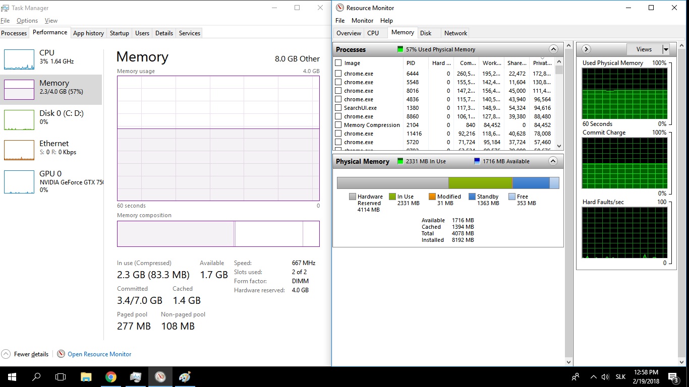

Zdravím, mam taký problem s ramkami mam 2x4gb ram DD3 a 4gb ramky su rezervované harwarom Vedeli by ste mi niak poradiť ? Aby windows nerezervoval taku velkú časť ramiek. Díky za akekolvek nápady.
PC zostava:
Zakladná doska: Asus M5A78L-M LX3
Procesor: AMD FX-4130 3.80 GHz
Ram: Kingston DDR3 2x4GB
Grafická Karta : Palit Nvidia Geforce GTX 750
Windows : Windows 10 Pro 64 BIT

Vyzkoušej jednou ramkou všechny sloty na desce.

Skušal som nepomohlo
A tento typ zakladnej dosky ma iba 2 sloty na ramku
ked som tam skusil dať iba jednu ramku tak mi s nej zasa zobralo polku

Niekedy zaberie príkaz na reset ram , tak skús v CMD zadať: bcdedit/deletevalue {default} truncatememory

namiesto toho default mam napisat nieco alebo nie? Lebo ked som to zadal len tak somotne cely ten prikaz tak sa nic nestalo a napisalo mi to :The specified entry identifier is not valid.The parameter is incorrect. (nerozumiem sa velmi do toho)

Nechaj tak ,ako je.Spusť CMD , ako Správca a skopíruj to tam.

A vtedy sa mi reštartuje komp alebo ?
Dodatečně přidáno po 2 minutách 56 vteřinách:
Nejde to mam to otvorene ako administrator
Dodatečně přidáno po 6 minutách 49 vteřinách:
An error occurred while attempting to delete the specified data element.
Element not found.
toto mi to vypisalo

Bios-memory remap, extended memory nebo nevim jak se to jmenuje zkusit dohledat zap/vyp testnout. Msconfig boot advanced max memory bez zaškrtávátka nebo zaškrtnout maximální kapacitu instalovanou a zase otestovat jak se to chová. Pokud nic nezabere, tak memtest. Pokud nic, tak znovu osadit CPU. Pokud nic tak nevim:).

Ok skusim ptm napišem co sa stalo
Dodatečně přidáno po 18 minutách 43 vteřinách:
Nezabralo
