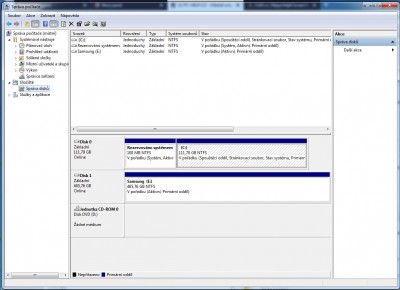

Daj sem screen zo Správa diskov.

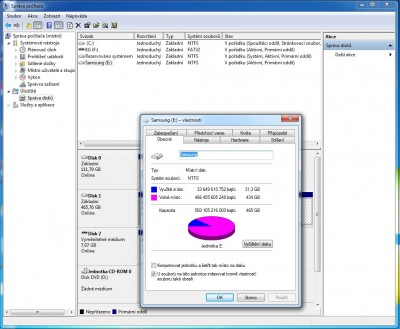

Který disk je vlastně původní? C je moc malý na nový disk, protože mám dojem, že ani již není nový nikde ke koupi. E dik je podle všeho prázdný, takže na něm nic nenajdeš. Neinstaloval jsi omylem po formátování na původní disk?

E je původní Samsung, C je nový ssd, na E by mělo být asi 100G dat ale je vidět poze 34G.
Při nové instalaci byl starý disk odpojený- pro jistotu.

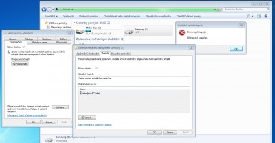

Vlastnictví u složky Documents and Settings jsem si úspěšně změnil, ale bohužel se vlastnictví u vnořených složek nezmění, čehoš jsem si nevšimnul. Složku User a Documents and Settings jsem si překopíroval a ext. HDD. Překopírovalo se jen něco, soubory na ploše jen některé, v dokumentech je jen část, velké soubory chybí, 1G a2G soubory rar se taky nenakopírovali na ext HDD. Hlavně jsem si chtěl zkopírovat maily z thunderbirdu, zbytek mě netrápí.
Na disku jsem nic nemazal, nic na něj nekopíroval, jen měnil vlastnictví složek.
Ubuntu disk přečte i kopírovat se z něho dá, ale je na něm jen 34G dat, soubory chybí.
