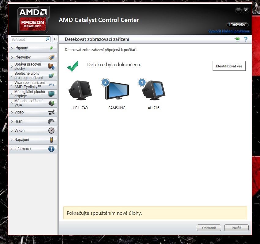

Zdravím ,

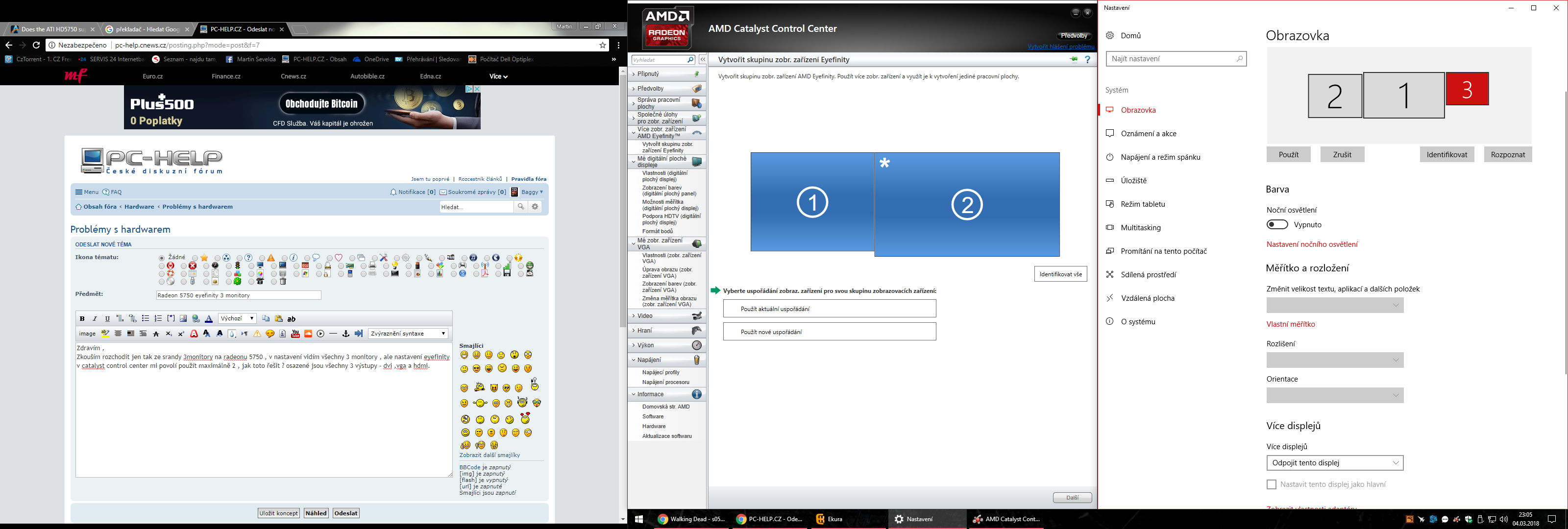

Zkouším rozchodit jen tak ze srandy 3monitory na radeonu 5750 , v nastavení vidím všechny 3 monitory , ale nastavení eyefinity v catalyst control center mi povolí použít maximálně 2 , jak toto řešit ? osazené jsou všechny 3 výstupy - dvi ,vga a hdmi.
vše detekováno
P.S-př zvolení rozšířtit na tento displej se vypne displej 3 a zapne displej 2
