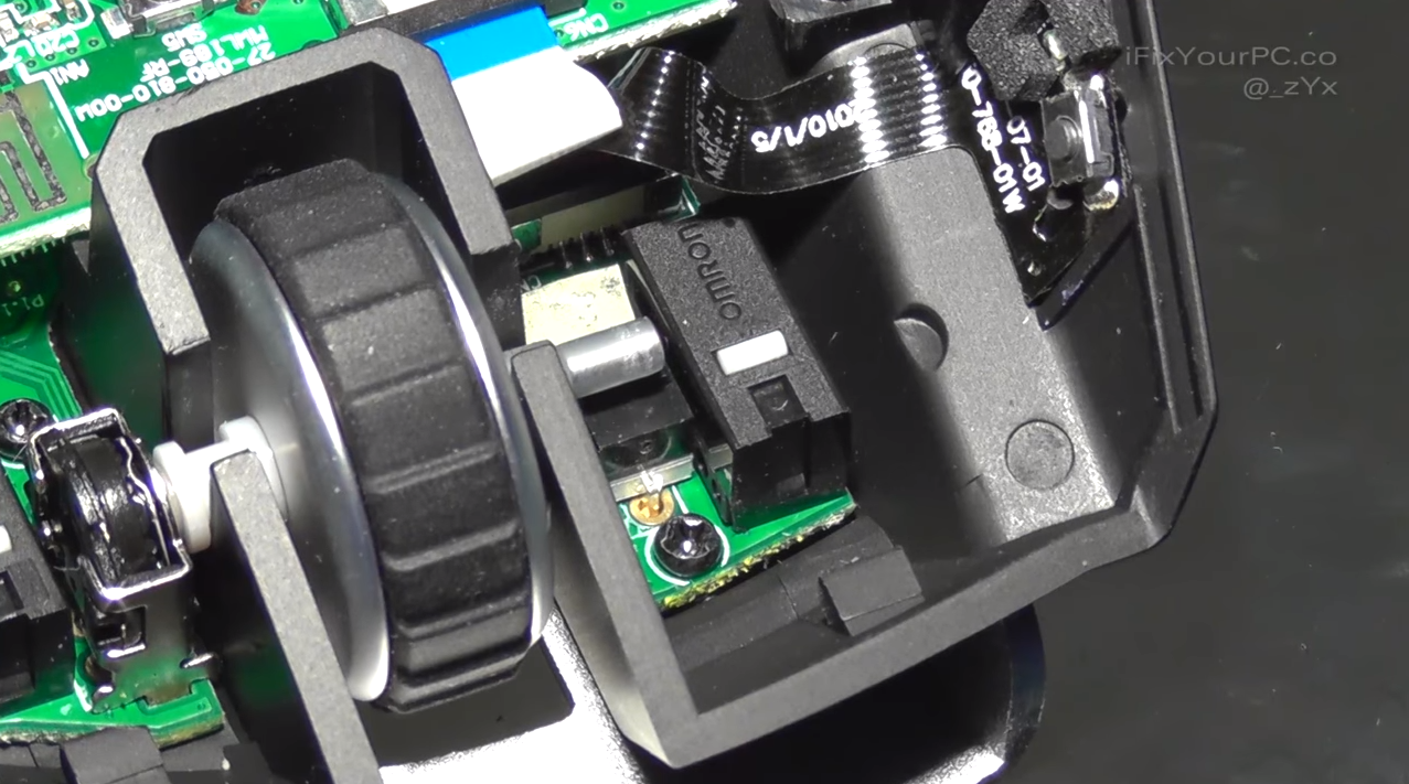

Ahoj lidi,
vím že v dnešní době je to již asi pasé, ale nevíte kde by se dalo opravit kolečko u myši, případně alespon pokus o opravení. Myš sem zkusil rozebrat a trochu vyčistit, ale více již asi nesvedu. Jedná se o myš R.A.T. 9 už slouží krásných 7 let, bohužel teď kolečko prestalo z 99% případů fungovat, všechno ostatní jede pořád jako nové, proto bych byl rád za každou radu zda to jde nějak opravit.
Díky
Michal.

Vysílač impulzů z Ali je kontaktní. Ty se používají u levných myší dnes. Dřív se používaly optické vysílače. Drážkované kolečko přerušovalo svit LED na fotodiodu.
Rozdíl poznáš na první pohled - když má kolečko jemné paprsky (jako na bicyklu), je to optika. Ta se po čase zapráší a myš nefunguje. Nebo "zhasne" optický člen. Potom je oprava možná jen výměnou za originální díl.
P.S.
Ale i mechanický prvek se dá opravit - vyndat kolečko a odehnout plechové pacičky. Vstříknout jednu kapku (!) hodinářského oleje do oběžné dráhy vysílače impulzů.
Ano, je to operace pro hračičky, ale když si člověk zvykne na "svoji myš" a nechce kupovat za pár stovek novou...

Většinou je to u těchto senzorů oxidací oxidací, já si blbnoucí kolečko opravil vypráním v isoprophyl alkoholu, stejně jako ostatní mikrospínače. Ale přepájet ho by bylo lepší.

Nejedná se o žáden složitý polovodičový prvek "enkodér". Je to prostý kontaktní rotační spínač, tvořený sběračem a destičkou s rastrem pozlacených kontaktních plošek. Viz vyprání izopropylem podle Fox...

michalxl99 píše:https://www.aliexpress.com/item/5pcs-TTC-encoder-for-Cyborg-Mad-catz-R-A-T-3-5-7-9-M-M/32798585269.html
Přepájet.
Super díky moc, to mě ani nenapadlo hledat nahradu na aliku, hned ja kpřijde jde se pájet.

Taky jsem dnes taky zkusil opravit levnou myš Genius za cca 150 Kč, po roce přestalo fungovat kolečko. O peníze mě nešlo, ale tahle má AA baterii a ta víc vydrží než obvyklé AAA. Myš nemá žádný šroubek, vše je zaklapávací. S mírnýcm násilím jsem jí nožem otevřel a vyčistil kolem osy kolečka. To nestačilo a tak jsem kápnul trošku Kontaktolu na stranu, kde jsem předpokládal rotační snímač. To zabralo.
