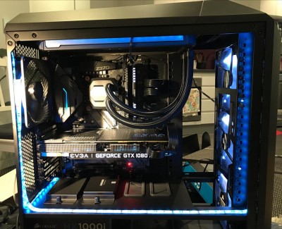

Zdravím. Stalo se to, že v týdnu přestala na základní desce svítit červená dioda ( u které nevím co znamená ) a dnes PC nenaběhne ani do BIOSu. Větráky se roztočí cca na 10 vteřin a pak se PC restartuje a tak je to stále dokola. Zkoušel jsem to pustit s jedním modulem ram a bez grafické karty a i to bylo bezezmeny. Nevěděl by někdo v čem by mohl být problém? Díky za odpověď.

Zkus hodit BIOS do defaultu buď přes jumper (CLR Cmos) nebo vytáhni na chvíli baterku. Jinej zdroj si zkoušel?
Jinak to vypadá na mrtvou desku - reklamace.

Default BIOSu bylo první, co jsem udělal. Jiný zdroj vyzkouším až zítra. Jinak jsem zkoušel zapnout PC i bez paměti jestli bude speaker hlásit nějakou chybu a ani to nehleslo. Zítra zkusím ten zdroj a pak jedině asi ta reklamace.

Záložní bios nefunguje?

Předně je třeba zjistit co znamená ta dioda, v manuálu to jistě bude.

Nejvetsi pravdepodobnost ze je to deska nebo zdroj.
Klasicky build s lacinym vodnim chlazenim - procesor chladi blok vodniho chladice a regulatory na desce nechladi vubec nic.
Jestli je ten procesor pretaktovany tak doufej ze na to neprijdou kdyz budes reklamovat zakladni desku,
protoze pretaktovanim pada jakakoliv zaruka na desku a procesor.

V manuálu nic není, to už jsem se taky díval. Obrázek je pouze ilustrativní, aby bylo vidět o jakou diodu se jedná. Jinak tam mám delidlou 8600k na 1.3 V chlazenou NH-D 15 a teplota v testech nepřeleze 65 stupňů.

Mam pocit, ze ta dioda urcuje jenom to jestli je deska pod proudem nebo ne. Jine vyuziti jsem nepozoroval.

Tak jsem zkusil i jiný zdroj a beze změny. Jinak jsem koukal když jsem desku vymontoval na oblast kde svítila ta led kontrolka a zřejmě to má něco společného s BIOSem. Je tam napsáno BIOS A1 a BIOS B1. Zítra to hodím na reklamaci a uvidím. Jinak dík za rady.
