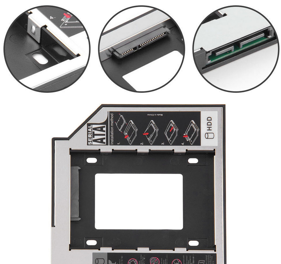

Hezký den přeji,
koupil jsem si rámeček, o velikosti mé optické mechaniky, vložil jsem do něho druhý disk a vyměnil ho za optickou mechaniku. Jenže po vložení rámečku se disk nezobrazuje v "tento počítač", mám windows 10, u předchozího notebooku na windows 8.1 jsem neměl problém. Ihned po vložení rámečku se druhý disk načetl.
Není potřeba někde něco povolit? Či ten rámeček je vadný?
Disk je na 100% v pořádku, přes jiný rámeček na USB, který z něho udělá externí disk funguje bezvadně.
Děkuji za pomoc a rady.

Podívej se do správce disků, pokud ho tam uvidíš, je třeba ho zformátovat (pokud není zformátovaný) a přiřadit mu písmeno.

Ve správci disků není, ale diskem to není.

Ten ramecek mas tedy vyzkouseny s jinym notebookem a stejnym diskem? Mam ramecek v Thinkpadu R500 a jeden disk mi tam vubec nefunguje, tipuji problem v napajeni, asi ma o fous vetsi spotrebu nez jine.

Disk je ozkoušený s podobným rámečkem ve starém notebooku, nikoliv s tím rámečkem do nového notebooku, který mi přišel dnes. Notebooky mají jiný rozměr optické mechaniky, takže nemohu vyzkoušet, zda je to rámečkem.

Vidíš disk v biose ?

Ano v BIOSu vidím, jen sem sem trouba :-D
How swap nebo hot-plug mi nic neříká a tak mi nedošlo, že bych po vložení disku mohl notebook restartovat....
Omlouvám se, za moji hloupost, příště budu moudřejší.
