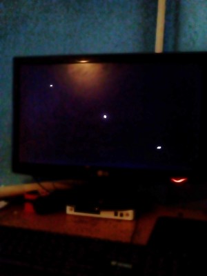

Dobrý deň. Mám veľký problém. Po výmene pc skriňky mi počítač zamrza na úvodnéj obrazovke. Neviem si stým vôbec poradiť ale mam taký pocit ze to má za chybu HDD, pretože je dosť starý. Prosím o radu niekoho kto sa do toho vyzná dobre. Pýtal som sa na inej poradni a povedal mi jeden chlapík ze to má za starosť zdroj pretože je iba 500W, ale predtým mi fungoval počítač bez chybne teploty vystupovali na max 60 stupňov pri záťaži.Nechce ma to pustiť ani do biosu. Pred chvíľou sa mi podarilo zapnúť možnosť turbo boost na základnej doske a urobilo mi toto (foto v prílohe)
Nereaguje ani numlock ked stláčam

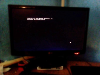

Toto sa stalo keď som sa snažil dostať do boot menu
