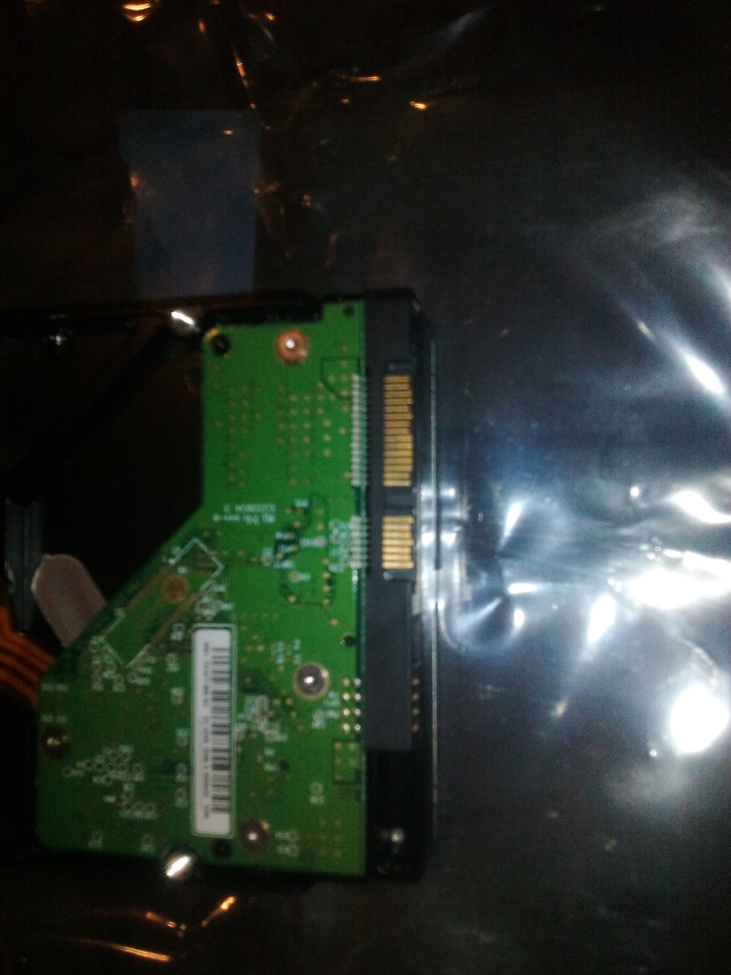

Měl bych pár otázek a potřeboval bych s nimi pomoct.
1) Mám HDD, který potřebuje kabel neznám jejich jména (bude to něco jako SATA) poradil by mi někdo jak se jmenují a zda-li se dají koupit.
2) Zdrojový konektor do HDD jsem již viděl, problém je v tom, že na základní desce již tohle zapojení nemám (nejspíše ani nepodporuje tohle zapojení) a ani přesnou redukci ze zdroje do HDD taktéž nemám( jelikož již je jeden HDD na ten samý konektor zapojený společně s SDD) otázkou je, jde připojit ten zdrojový kabel ze zdroje do zdroje HDD na tu klasickou svorku se 4 piny.
3) Ze zdroje mi jdou ještě 3 klasické čtyřkové piny neznám jejich voltáž, nejspíš vedly k CD-ROMCE, která je momentálně vypojená.
Děkuji mnohokrát za pomoc.
Zde máte foto:

Re: Jaký konektor/redukci zapojit do HDD
1) https://www.czc.cz/premiumcord-sata-dat ... 37/produkt
2) těžko hledat napájecí konektor disku na desce...
3) https://www.czc.cz/redukce-sata-napajec ... 69/produkt
Super přesně tohle jsem potřeboval.Někde jsem u starší základní desky viděl, že ze základní desky jde přímo zdroj do HDD, ale možná jsem se přehlédl nevím už je to dlouho. Každopádně děkuji za pomoct a téma zamykám :)
