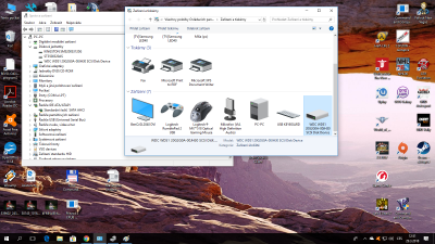

Ahoj prosím o pomoc. Koupil jsme si SSD disk, ale po zapojení se mi zobrazuje jako SCSI v "zařízeních", ale bohužel nejde použít jako klasický disk. Omlouvám se všem, nejsem zdatný IT specialista, takže jsem v koncích. Mám Windows 10. Prošel jsem zdejší forum, našel jsem i zřejmě stejný problém viewtopic.php?t=150107 . Bohužel mě se "sám" nevyřešil a disk nenačtu.
Pokud by někdo dokázal pomoci, byl bych moc rád, děkuji

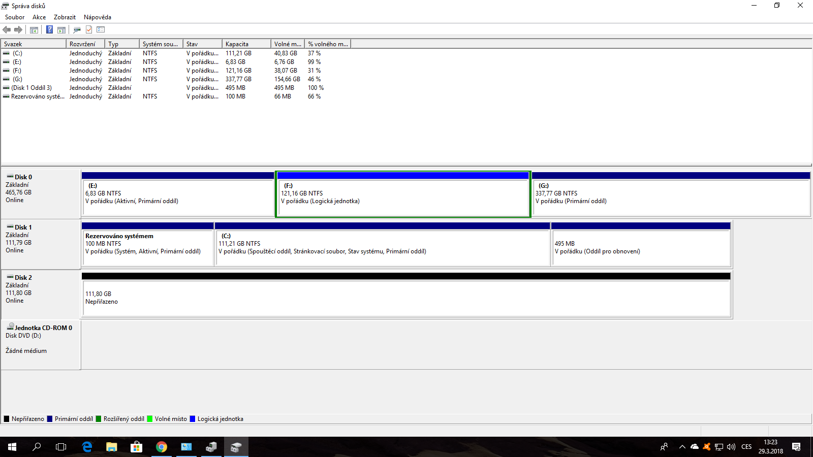

To mas napsat hned ze to chces jen na data a ne jako systemovy disk (coz je pripad 9 lidi z 10).
Je ten disk naformatovany ?
Udelej screenshot ze Spravce disku.

Není naformátovaný. Nevím jak jej naformátovat, standardně to nejde. Předpokládám, že je to ten poslední nepřiřazený..
Dodatečně přidáno po 3 minutách 34 vteřinách:
Zřejmě mám dát vytvořit nový jednoduchý svazek?
Dodatečně přidáno po 13 minutách 14 vteřinách:
Vyřešeno, děkuji!

Nove disky jsou nenaformatovane.
Je vzdy treba zalozit oddil, naformatovat a priradit pismeno.
Pokud na ten disk instalujes Windows, ty to udelaji samy.
