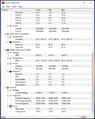

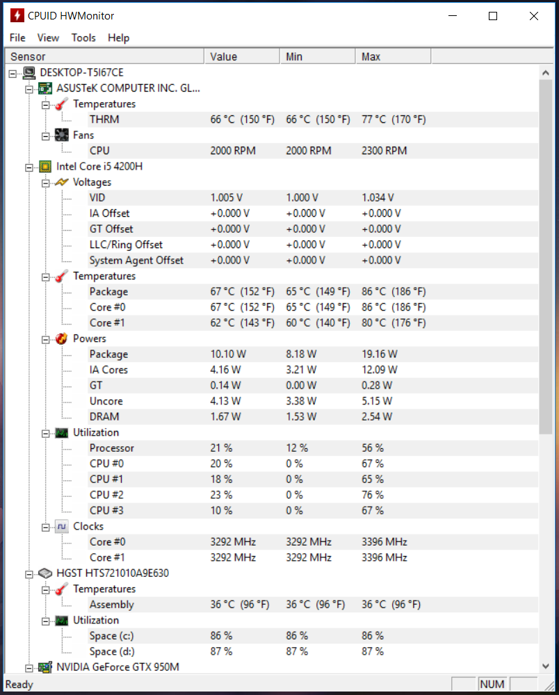

admiralsulko
Příspěvky: 220
Registrován: říjen 15
Re: Notebook je pomalý
Příspěvekod admiralsulko » 01 dub 2018 12:49
Naposledy bol čistený (teda myslím asi pred rokom), keď skončil na reklamačke kvôli poruche HDD... Prikladám screeny z HWMonitor
cunik.cz
Příspěvky: 623
Registrován: leden 18
Příspěvekod cunik.cz » 01 dub 2018 13:28
86 stupňů CPU je hodně. Co jsi na PC dělal?
Příspěvky: 54956
Příspěvekod petr22 » 01 dub 2018 13:30
90 stupnu je bohuzel normalni teplota.
Proto to ma take tak malou zivotnost.
admiralsulko
Příspěvky: 220
Příspěvekod admiralsulko » 01 dub 2018 15:14
Čo som na tom robil? Pri meraní nebolo spustené aktuálne nič okrem uTorrent, Skype a Google Chrome... Pri hraní bude teplota zrejme vyššia... Myslíš, že za to všetko môže len a len teplota?
cunik.cz
Příspěvky: 623
Příspěvekod cunik.cz » 01 dub 2018 15:28
No, ta teplota rozhodně není normální. Já mám při puštěném Firefoxu do 70 stupňů. Přes ten Skype jsi volal?
Příspěvky: 54956
Příspěvekod petr22 » 01 dub 2018 15:37
Vsak ma prece v idle 67 stupnu.
Tech 90 v zatezi je normalnich.
Firefox neni zadna zatez.
Spust Prime 95 na vsechna jadra a jsi na 90-100 stupnich nato tata.
