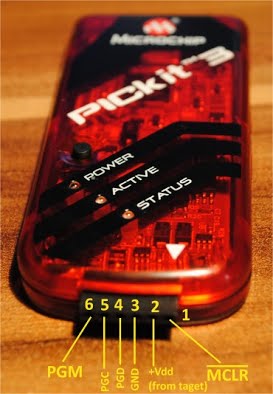

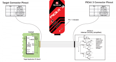

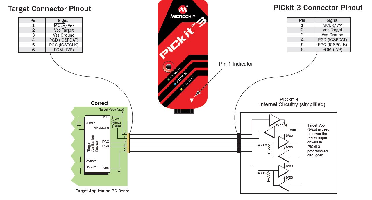

Přitom je spojení PICkti3 - uProcesor přes ICSP přesně podle předepsané konvence. Target Ucc, GND, ICSPDAT, ICSPCLK z Ucc tatget odpor 27k na *MCLR/Vpp

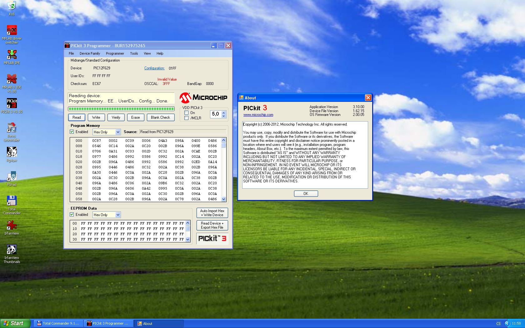

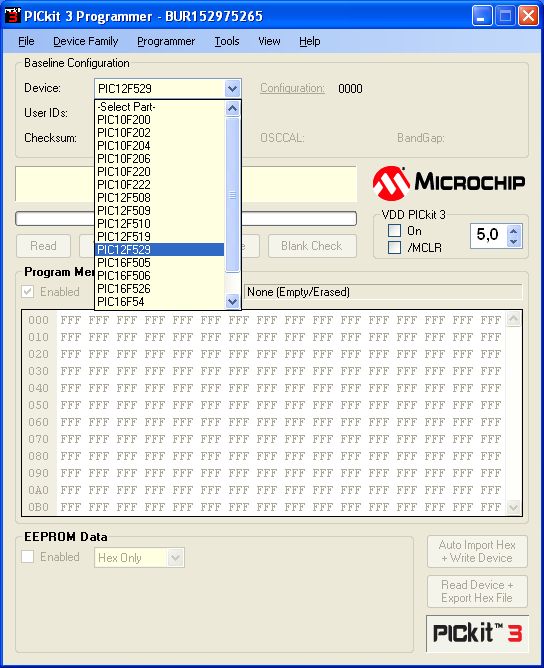

Tak jsem konečně zprovoznil ten USB programátor PICkit3. Mám ho koupený už asi 4 roky a ležel mi doma ještě origo zabalenej protože nebyl čas a podmínky. Konečně jsem se k tomu teď dostal a celou neděli jsem se s tím patlal.
Program sám o sobě má sice jenom 2,5 MB ale aby jste ho zprovoznili potřebuje mít nainstalovaný NETFrameWork skutečně v.4.00 který má přes 200MB

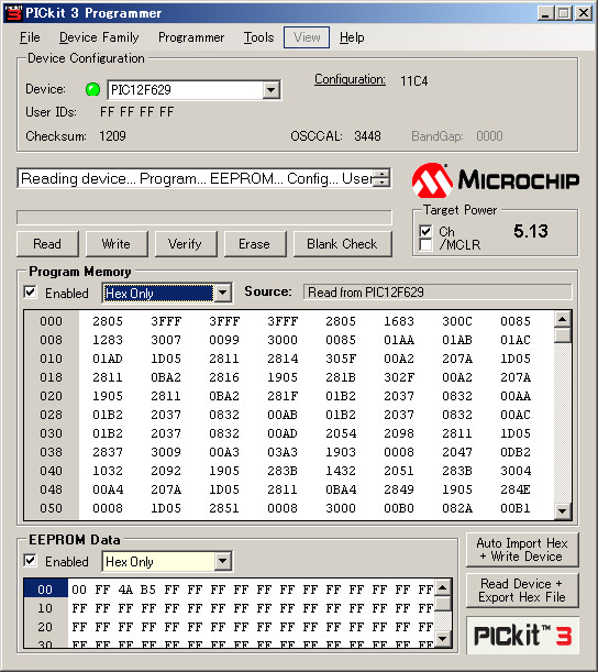

Tady s tím SW programátorem v.3.10 (jehož printscreeny přikládám) to dokáže jen nasypat program do procesoru přes ICSP který může být zaletovaný na desce.

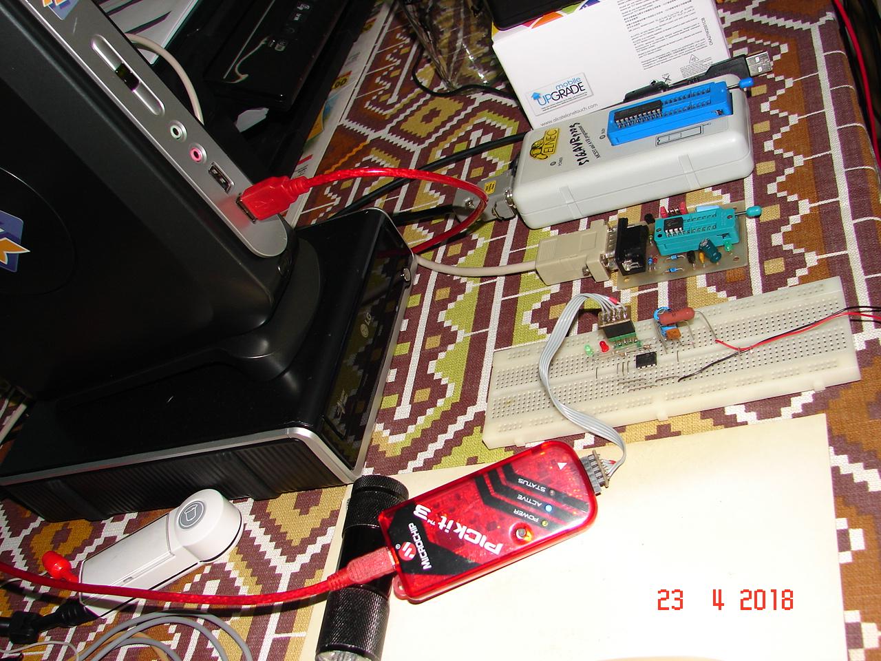

Kdyby někdo projevil zájem - poradím jak na programátor PIC asi za 400 kč svépomocí.
Stáhnete to všechno na internetu free a HW si uděláte doslova za pár šupů. Na té fotce je to ten geniální programátor s tím malým zeleným soklem.
