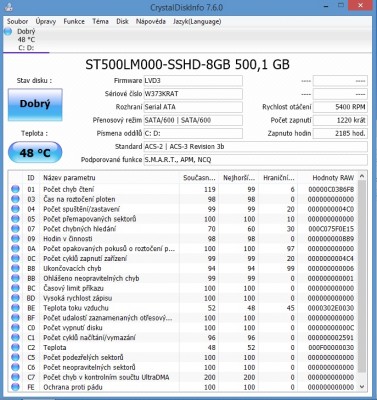

Konečně zpět na desktopu, tady je screen.

Příspěvekod xbs » 22 dub 2018 21:55
řek bych, že disk v rámci možností fpoho (nechť se k tomu ale vyjádří něgdo více znalý), každopádně ta teplota je dost vysoká, ale co by zas člověk od noťasu moh čekat... poslechově disk v cajku? žádný nestandardní hučení, vibrace...?

Disk má problém se svojí cache. Pokud se ti podaří dostat do systému, tak ji zkus zakázat, jestli se něco zlepší. Jinak vzhledem k počtu hodin je nejspíš v záruce, tak reklamuj.
Je to SSHD, takže si nejsem jistý, jestli je problém s klasickou cache a nebo přímo s NAND. Na každý pád je na vyhození.

Bohužel uvedený program nedokáže odhalit všechny závady disku. Zkus jej reklamovat pokud je ještě v záruce.

Notebook je bohužel starý už tři roky, takže je po záruce. Cache jsem zakázal, ale notebook to udělal zase, jen byl restart tentokrát rychlý.

Příspěvekod Diskař » 23 dub 2018 18:20
Disk není v pořádku. Má problém se svojí vlastní cache=vada elektroniky. Vypnutím cache se zrychlil aspoň restart, což potvrzuje diagnózu ze smartu.
