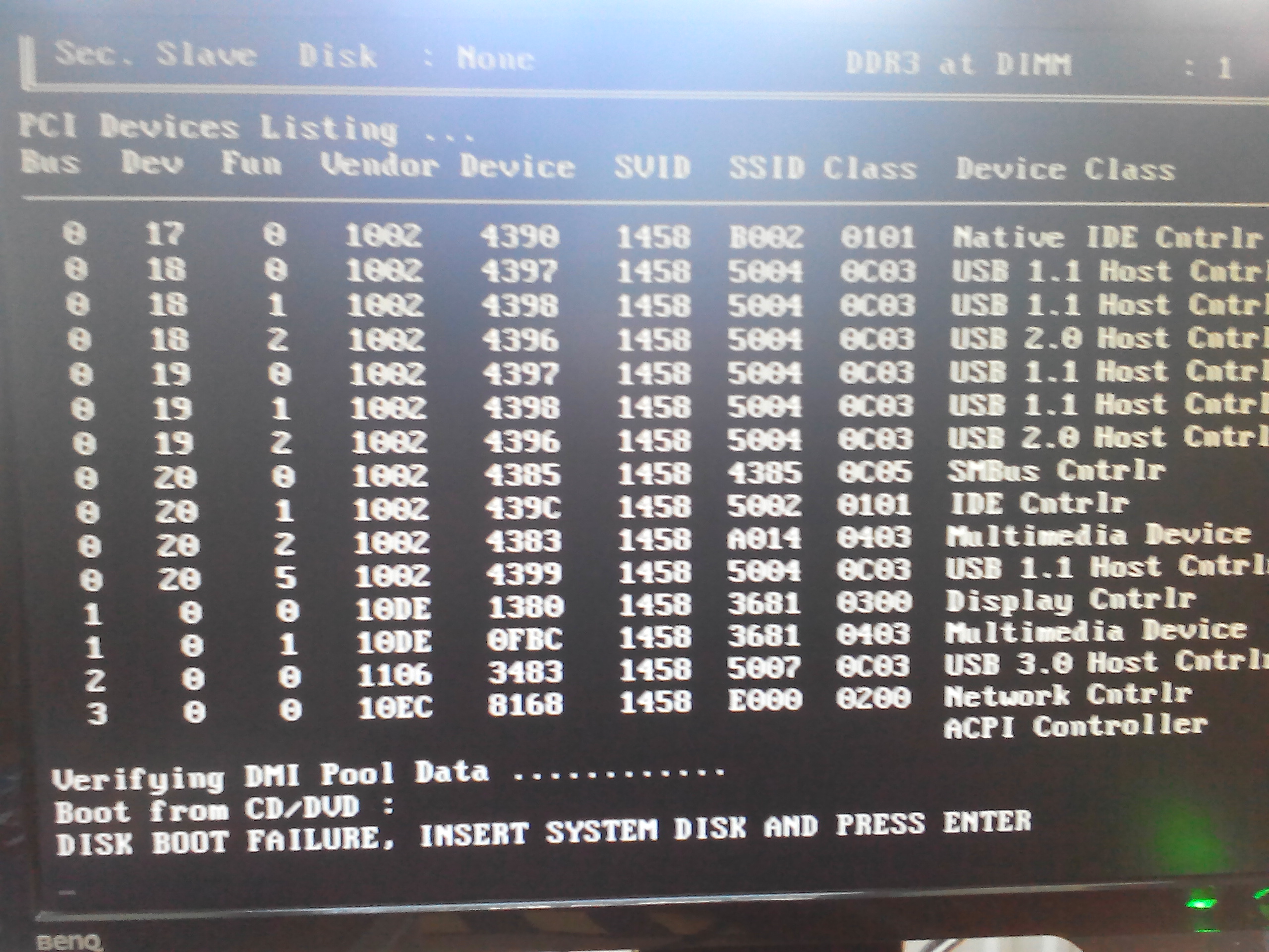

Zdravím, už 1,5 roku mám problém se zapínáním PC. Vždy při zapnutí jsem musel jít do BIOSu a dát Loading optimalized defaultně a po několika pokusech jsem se dostal do Windows, ovšem včera jsem se tam ani po dvou hodinách nedostal. Vyzkoušel jsem podle internetu vše co se dalo (nová baterka, kontrola konektorů, změnit nastavení v BIOSu a nic nepomohlo. Klidně bych koupil nový disk, ale potřebuji data z tohoto a mám na něm upgradovaný Windows. Za záchranu dat ale platit nehodlám. Na žádost dodám jakýkoliv obrázek, ale prosím nutně to potřebují vyřešit :-) Když zkusím vložit reinstalační disk, abych obnovil systém od posledního bodu, tak tam nic není (asi to nerozpozná HDD). V době kdy tento problém začal, tak jediný nový hardware byl asi jen myš a vypojení nepomůže. Boot z HDD mám nastavený stále na prvním místě. Děkuji předem za pomoc.

S nejvetsi pravdepodobnosti vadny disk a to tak ze ted uz definitivne.
Nechci delat kverulanta, ale na zachranu dat jsi mel celeho jeden a pul roku,
kdy disk jeste fungoval. To jsi musel cekat, az bude disk definitivne KO ?
Kdyz uz se disk nehlasi na radici tak se to obnovuje hodne spatne.
Jedina moznost: vyzkouset jine PC a USB redukci at vyloucime
ze to dela stavajici hardware.

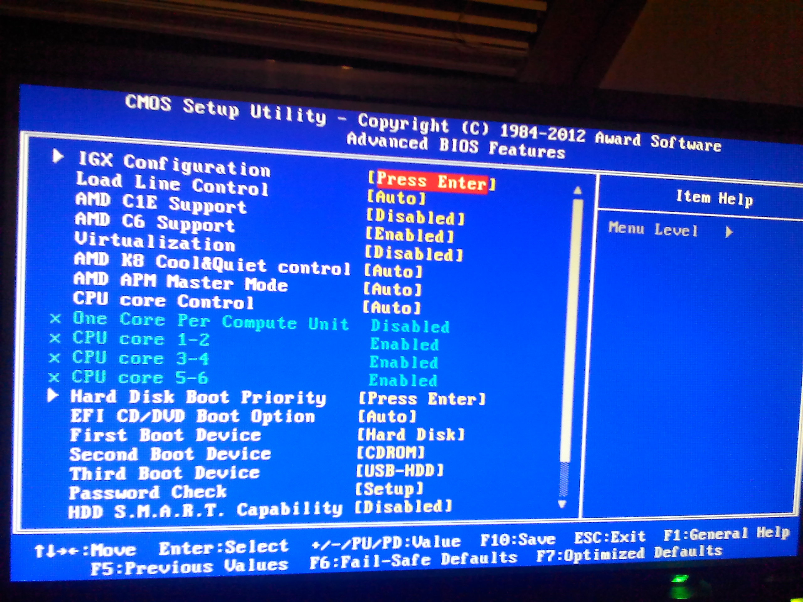

Ani nám neprozradils model disku. Podle toho co vidím, usuzuju, že by to byl PATA disk, který není vidět v BIOSu.
Jestli je to tak, tak nový disk se dá ještě sehnat, ale pokud BIOS nevidí disk, tak na záchranu dat zapomeň v domácích podmínkách.
Možná by elektronika šla spravit, ale v to nedoufám.

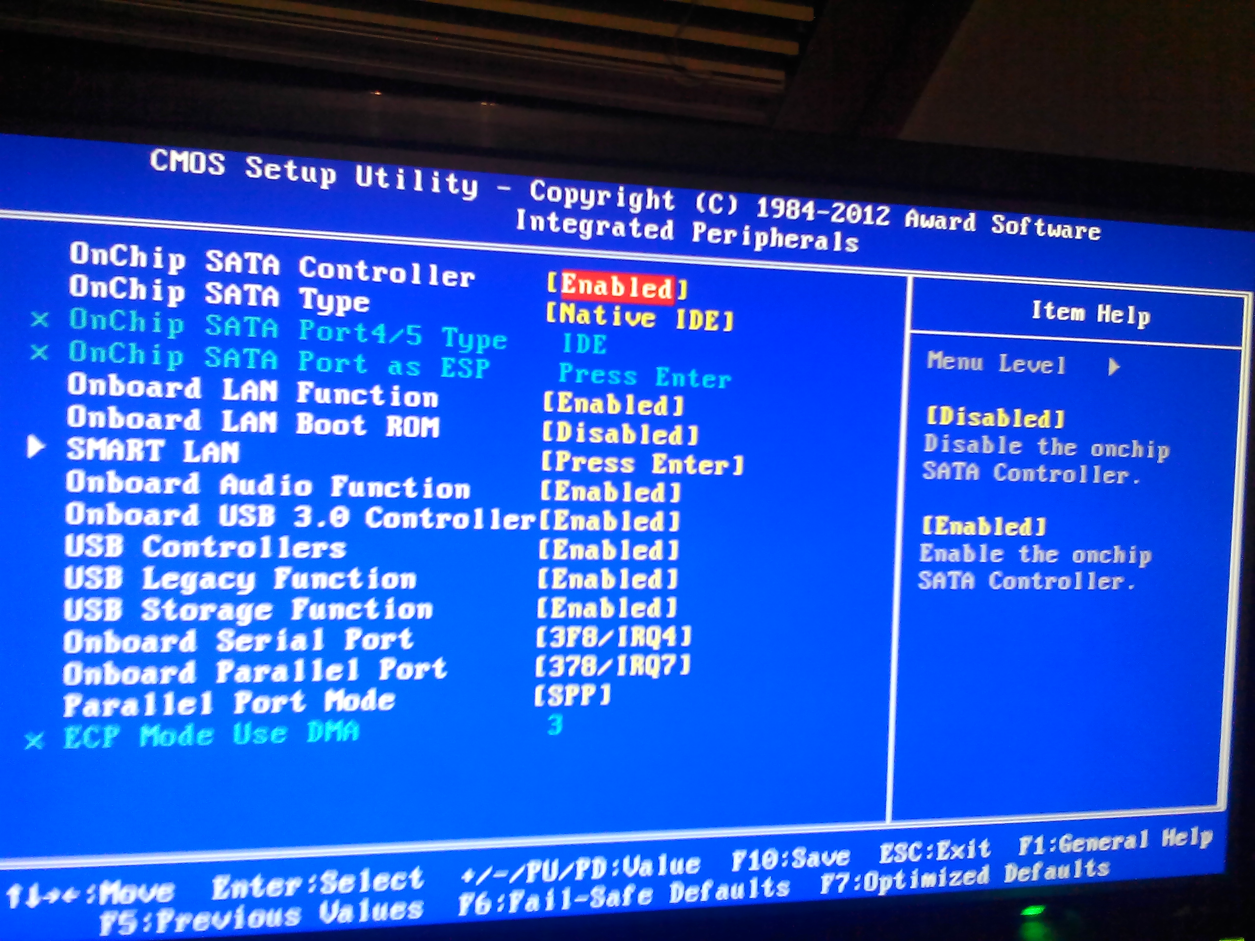

Podle me to bude SATA disk.
Jen ma z naprosto neznameho duvodu v BIOSu zaplou emulaci IDE rozhrani,
ktera mu zpomaluje vsechna zarizeni.

No, i v té emulaci IDE by měl disk být vidět. Podle roku biosu je to model 2012, takže mě to PATA docela překvapilo, byť emulované.
Tak pracně brélím do těch obrázků a fakt má přeplé SATA na nativní IDE. Kdoví, jestli disk podporuje emulaci a proto není vidět. Pak má zakázaný i SMART.

Spousta lidi zapina emulaci IDE, protoze maji instalacni medium Windows 7
z roku 2009 a jelikoz pocitac je novejsi, tak po nich samozrejmne
chce ovladac na SATA radic, jinak nevidi disk. Takze misto
pouziti ovladace to prepnou do rezimu emulace IDE, takze funguje
ovladac co je ve Windows.

A navic je casto ta IDE emulace defaultni nastaveni, ktere vetsina nezmeni.
Edit petr22:
Mozna to neni zas tak casto, ale mam okolo sebe jeste par AM2+ desek a tam je IDE rezim defaultni.
Viz např. deska Gigabyte GA-MA78GM-S2H a v manualu v bodu 2-5:
OnChip SATA Type (SATAII0~SATAII3 connectors)
Native IDE - Allows the SATA controller to operate in Native IDE mode. (Default)
Naposledy upravil(a) Zivan dne 27 dub 2018 08:32, celkem upraveno 1 x.

Defaultni nastaveni je Native SATA nebo AHCI.

Disk je to tento https://www.czc.cz/seagate-desktop-hdd- ... 89/produkt a je SATA. Měl jsem zapnuté Smart, ale to nepomohlo (jestli není nějaká kombinace s čím to mít zaplé). Jdu to zkusit přehodit na AHCI.
Dodatečně přidáno po 2 minutách 1 vteřině:
Teď tam už není pouze předposlední řádek (Boot From CD/DVD).
