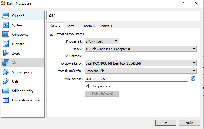

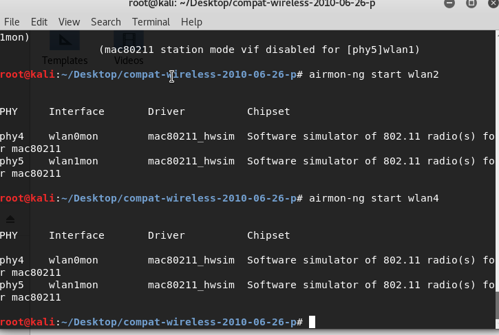

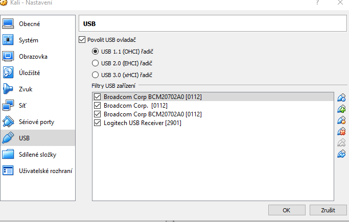

Ahoj. Koupil jsem si tp-link tl-wn722n driver, ale kali linux ho asi nechce zaregistrovat, nebo jsem něco špatně nastavil.
Nevíte čím to může být?
Děkuji :)

On kompatibilni je, ale musis tam nahrat ten firmware.
Bez nej to nemuze fungovat, ten firmware ma uzavreny kod, proto neni v instalaci Linuxu.

Ne.
Firmware je tenhle soubor: htc_9271.fw
Tento postup bude lepsi: https://github.com/abhijeet2096/TL-WN722N-V2
