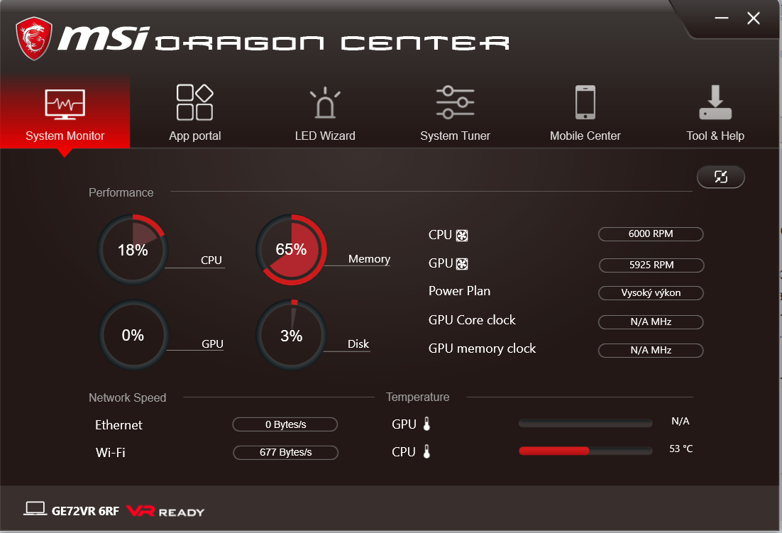

Pokud mám jen otevřený word a píšu, teplota je oukej, nikdy jsem ji ani neměla potřebu měřit.
Při běžné činnosti, jako třeba prohlížení na Google Chromu nebo při více otevřených aplikacích už člověk cítí teplo, které z té klávesnice sálá. Ne, že by se to nedalo vydržet, je to notebook, já to beru, ale zdá se mi, že je to přesto nepřiměřeně horké; zvlášť, když mám zapnutou chladící podložku i Cooler boost.

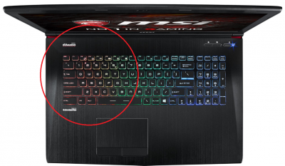

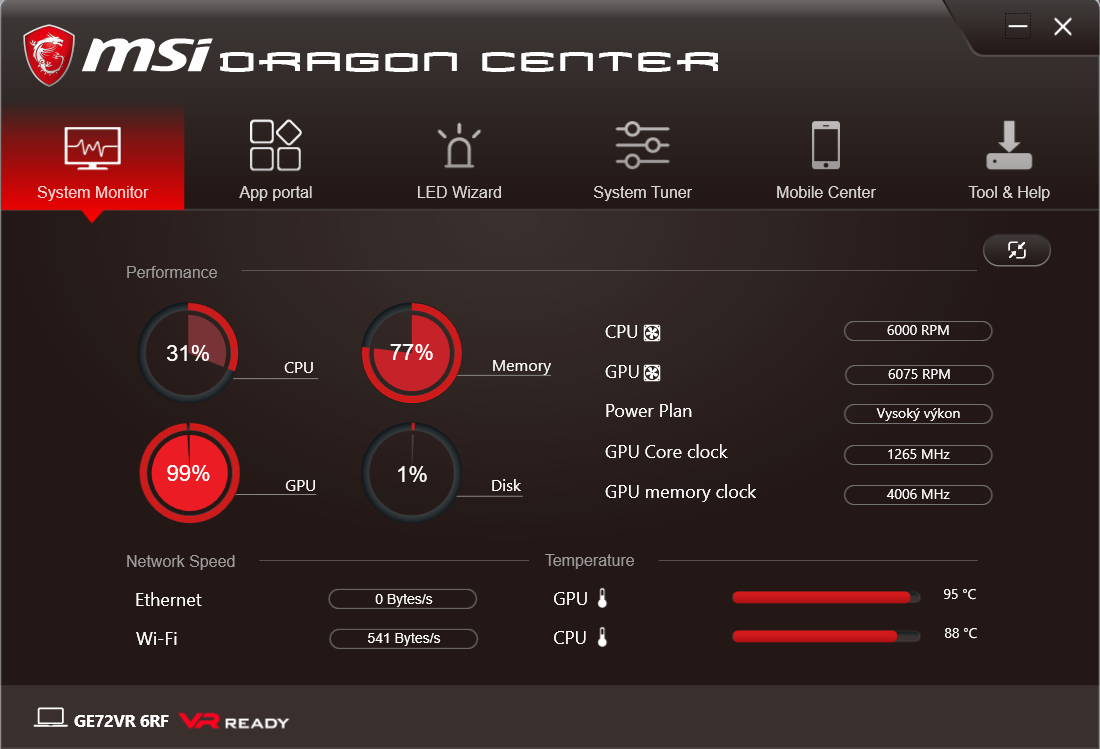

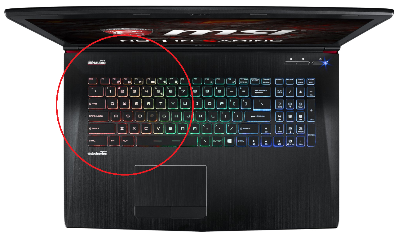

Když zapnu hru, nebo prostě notebook nějak zatěžuju, většinou sálá tak, že už je celkem nepříjemné mít na něm položené ruce a dotýkat se kláves. Tohle konkrétně je zachyceno při hraní Witchera 3 (na poměrně náročné nastavení), nic jiného kromě Steamu na pozadí neběželo. Záhadou mi je, proč se CPU i GPU vždy vyšphlá k devadesátkám, ať mám nastevené detaily na nejnižší, nebo na ultra. Funguje to podobně u většiny her.
Nejvíce se ntb zahřívá u levého horního rohu, teplo ale jde z celé klávesnice. I když je cítit i zespoda, daleko vyšší teploty jsou na vrchu těla u klávesnice (asi chladící podložka, idk).

Já nevidím žádné přehřívání ale normální provozní teploty levného notebooku kde se dává přednost výkonu než provedení

1. teploty bohuzel na herni notebook (zvlast na levny notebook od MSI) normalni jsou a notebook
pochopitelne nici, zivotnost takzvanych hernich notebooku nebyva o moc delsi nez zaruka
2. je to urcite na vnitrni vycisteni, pomuze i stlaceny vzduch ve spreji. Ono vic nez pravidelne
cistit chlazeni od prachu uzivatel delat nemuze
3. chladici podlozka notebooku skodi, zvysuje rozdily teplot na desce a uvnitr a venku. Cidlo si sice
mysli ze je teplota nizsi, ale ve skutecnosti se zvysuje opotrebeni zakladni desky.
Principialne nema smysl foukat zvenku vzduch na neco, co se zahriva vevnitr.
Jedna z moznosti je koupit medene desticky a ty umistit pod chladic na procesoru a graficke karte,
coz ale znamena poruseni zaruky.
Hlavni problem je v tom, mit vykonny procesor a grafiku na hry - a to cele nacpat do notebooku,
kde nelze namontovat odpovidajici chlazeni.
Doporucuji to prodat ihned, jak skonci zaruka a pokud to bude jeste stale funkcni.

Příspěvekod komplik » 18 kvě 2018 22:18
Obrázek
tohle je vypovídající z té recenze..
grafika 85 stupňů, CPU až 97 přo zátěžovém testu, u vás je to lepší...
chladící podložka, nevím čemu by mohla pomoc, záleží na řešení chlazení notebooku, to že fouká zespod je sice hezké ale co z toho, plast to moc neochladí
