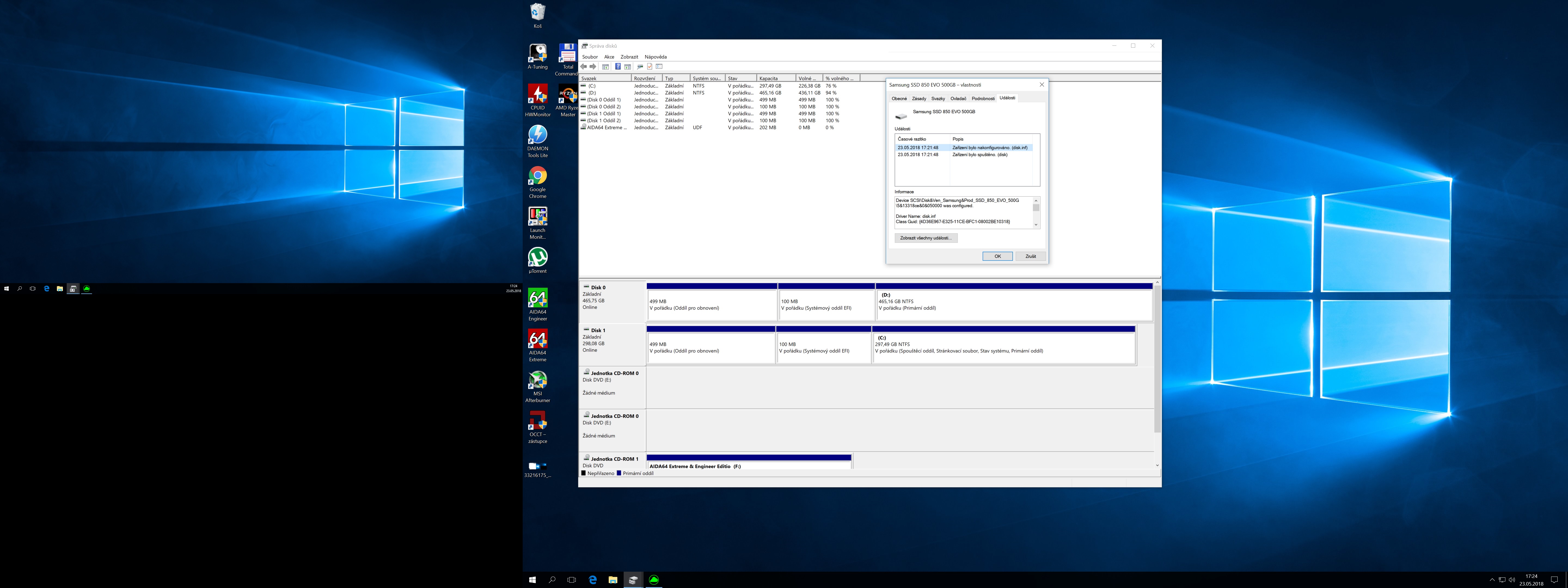

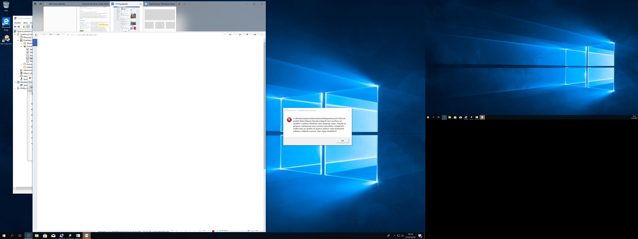

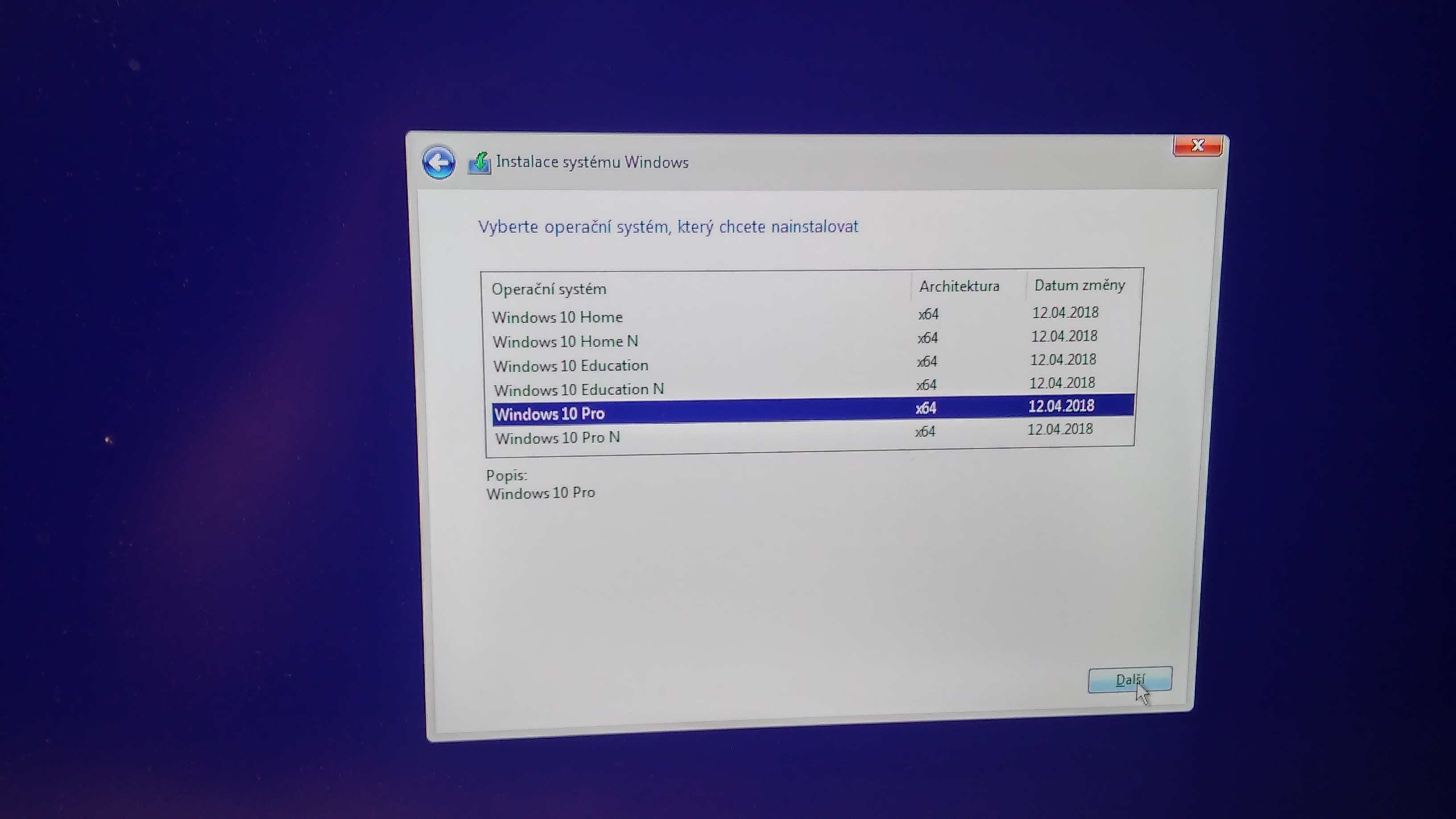

Ahoj tak jsem zpet, no zkusil jsme nainstalovat na SSD nove aktualni W10 stazene z Microsoftu viz foto. Jak zacnu cokoliv hrabat po systemu tak se zacne prisekavat mys a jakoby system uplne zamrzne. Do te nabidky spravce disku jsem se dostal 1x a pak to zamrzlo, ale kdyz sem dal pravym na oddil SSDcka tak to napsalo " prevest disk na svazek MBR" tudiz by by tam melo byt GPT. Jednou po instalaci me to napsalo chybu viz foto: 0xc000012f. Popravde si prestavam vedet rady.

Tak sem nabootoval na HDD a mam ted pripojene SSD tvari se vse v poradku ve spravci disku. Je to 500GB SSD

No narobil si tam dobrý bordel na diskoch .
Odpoj ten druhý disk, stačí napájanie ,nechaj zapojené iba SSD a nainštaluj ešte raz OS.Počas inštalácia daj odstrániť všetky partície na SSD a vytvor novú a nainštaluj OS.

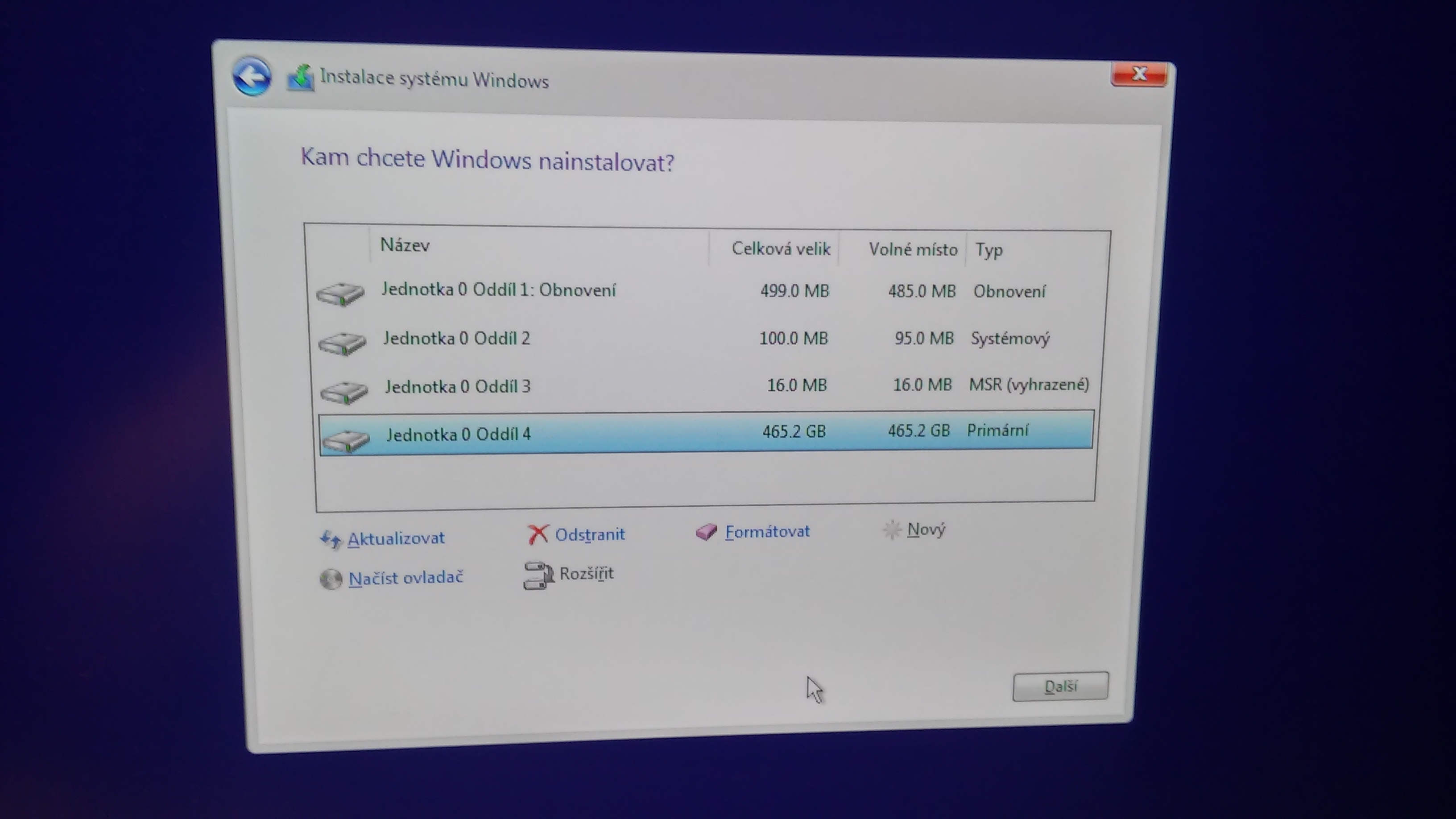

Ahoj, ty oddily jsem vsechny vzdycky odstanitl a nechal vytovirt jednim klikem novy, toto si dnes takhle udela vsechno W10 tak jak to vidis, zadne jine jsem nevytvarel po tech 500MB a 100MB nevim proc to tam takhle tvori.

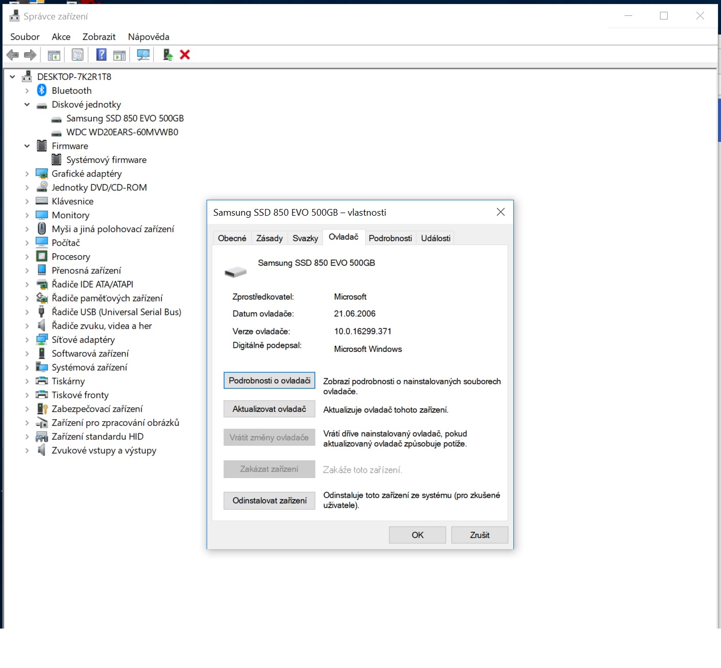

Škoda, že si neskúsil inštaláciu ešte raz s odpojeným druhým diskom.500MB a 100MB je v poriadku.Ak by si pred C nechcel žiadný oddiel, musel by byť disk na MBR. Sata ovládač nie je problém.Pozri sa do Správca zariadení-Radiče IDE ATA/ATAPI , akú tam máš verziu ovládača.Potom sa pozri na stránku výrobcu dosky, aká je verzia tam.Aktualizovať ovládač môžeš cez Správcu zariadení.Daný ovládač stačí dať na USB kľúč a použiť pri inštalácií.Ale keďže pri inštalácií inštalátor vidí disk, tak tam by som problém nevidel.Nainštaluj si Samsung Magician a pozri sa na disk.Spojiť iba cez Team Viewer Quick Support.

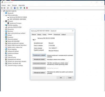

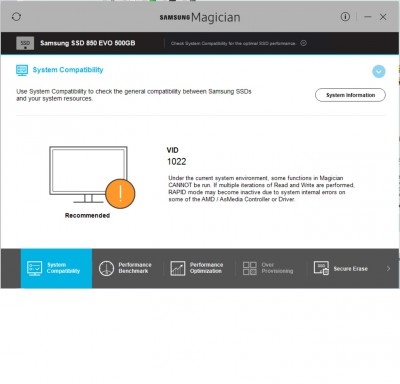

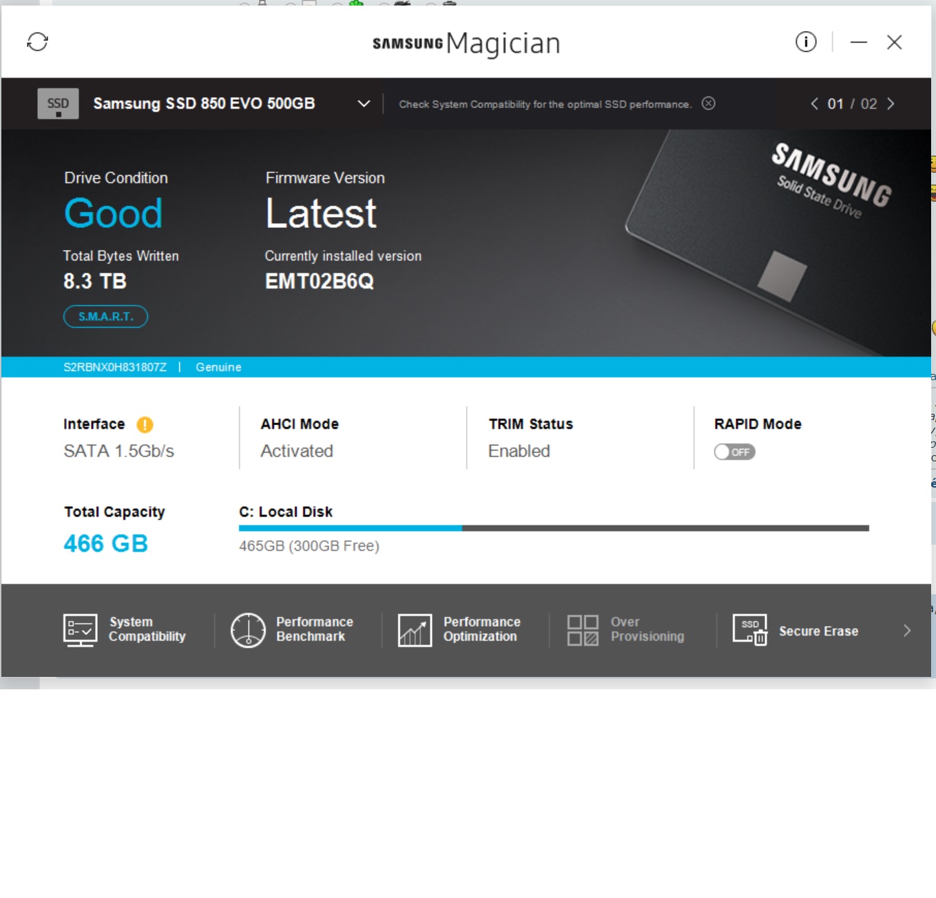

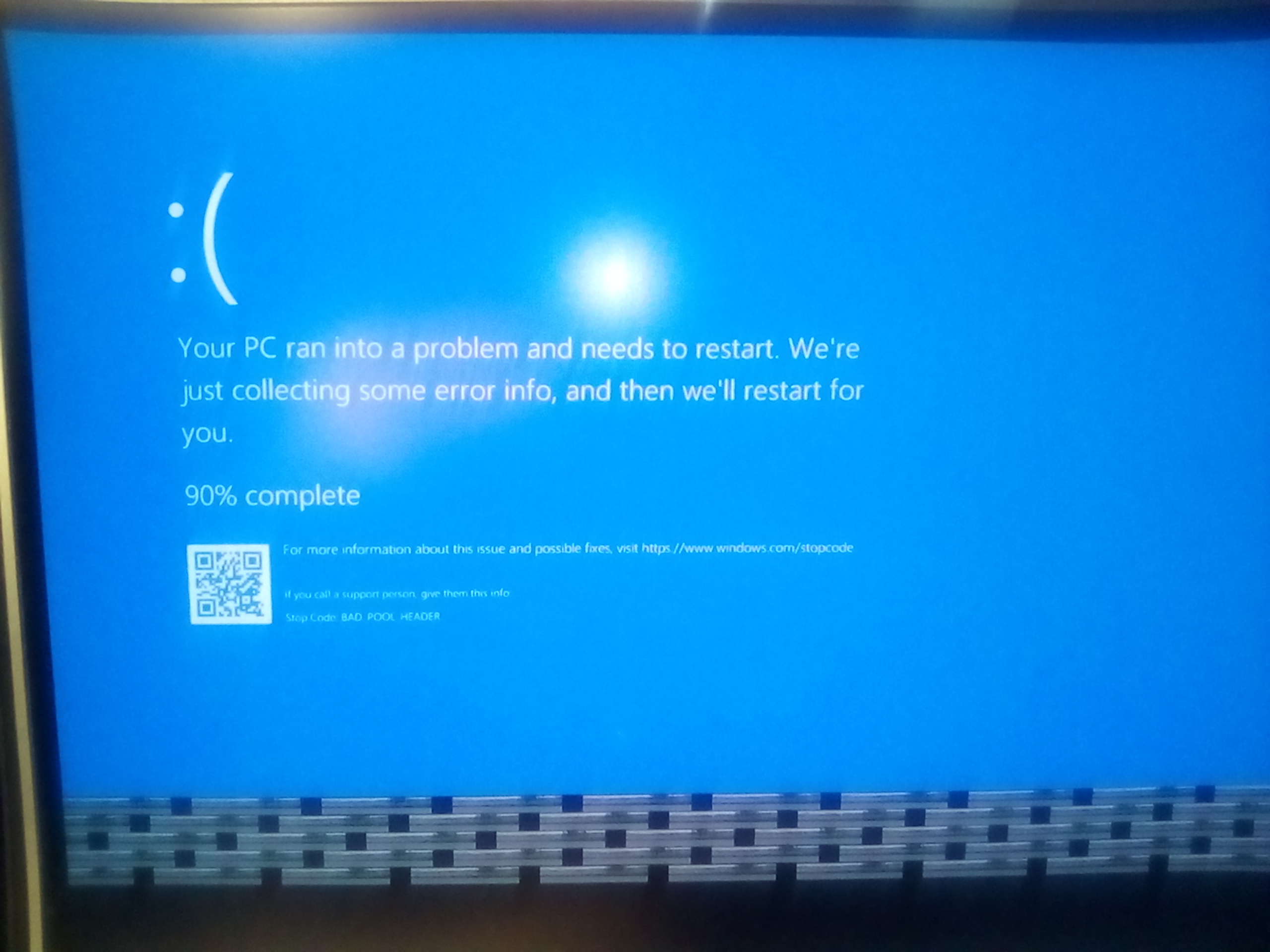

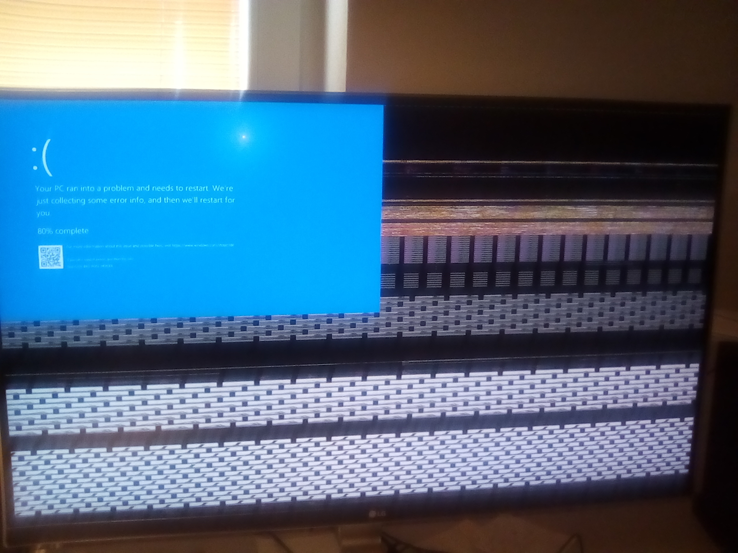

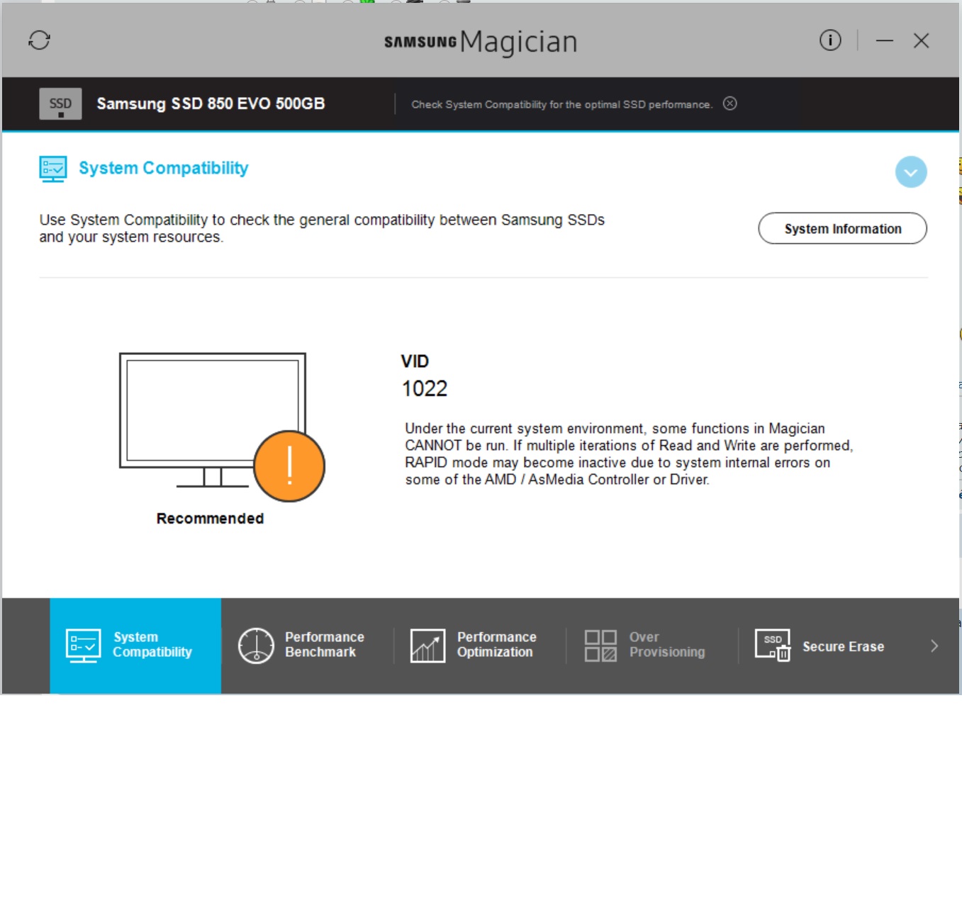

Mohli by jste mi prosim jeste pomoct, stale bojuji s nestabilitou systemu a podle me je zakopanej pes v driveru k SSD 850 EVO SAMSUNG.

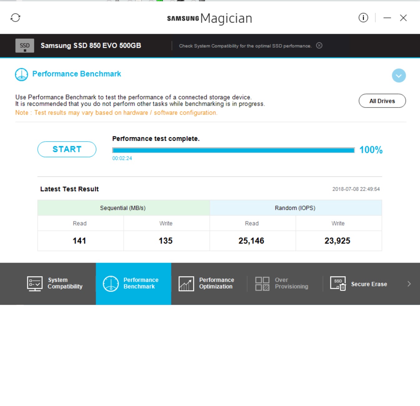

Magician hlasi pouze 1,5 GB/s ! SATA coz nejede jak ma
po testu rychlost 140/140 MB cca viz foto. Rapid mod sem vypl, prej je spatna podpora mezi AMD a rapid modem od samsungu. U intelu me to bezelo normalne na minulem PC tento disk.
Mam obcas pady a nevim presne cim to je. Mohl by jste mi nekdo poradit co sem poslat ta soubor s chybovym hlasenim u W10 64 bit?
Chyba viz foto.
Dival jsem se do nastaveni v biosu, ale nic me netrklo ze by bylo neco kolem sata vyple nebo nejak preple.
Chyba viz foto.

Re: Problem SSD 850 EVO a X470 Asrock Taichi, Ryzen 2700x
Tohle spíš vypadá na nějakou HW závadu, čemuž napovídají i ty artefakty při BSOD. BAD_POOL_HEADER často způsobují RAM. Máš tedy pravděpodobně vadnou desku nebo RAM. Upgraduj na nejnovější BIOS a nech RAM na základní rychlosti.
Hodil sem to tedy do defaultu vsechno, mel jsem tam jeste bclk 102, mozna to sata radicu nedelalo dobre. pameti jedou defaultne na 2133 mhz mam 2x16 gb moduly, predtim bezeli na 3200mhz.
Magician uz pise 6 GBs u SSD a benchmark pise 551/515 MB rychlost, tak jak by to melo byt. Tedkon otazka jestli to znovu zacne padat s tema artefaktama.
