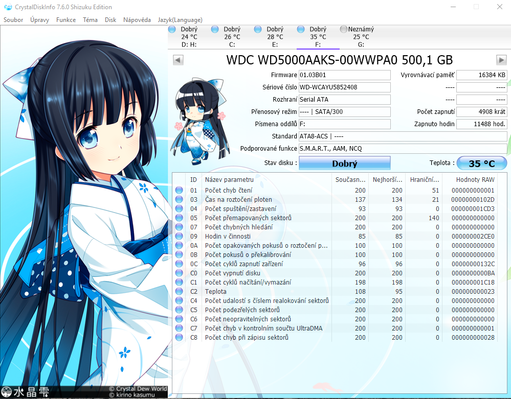

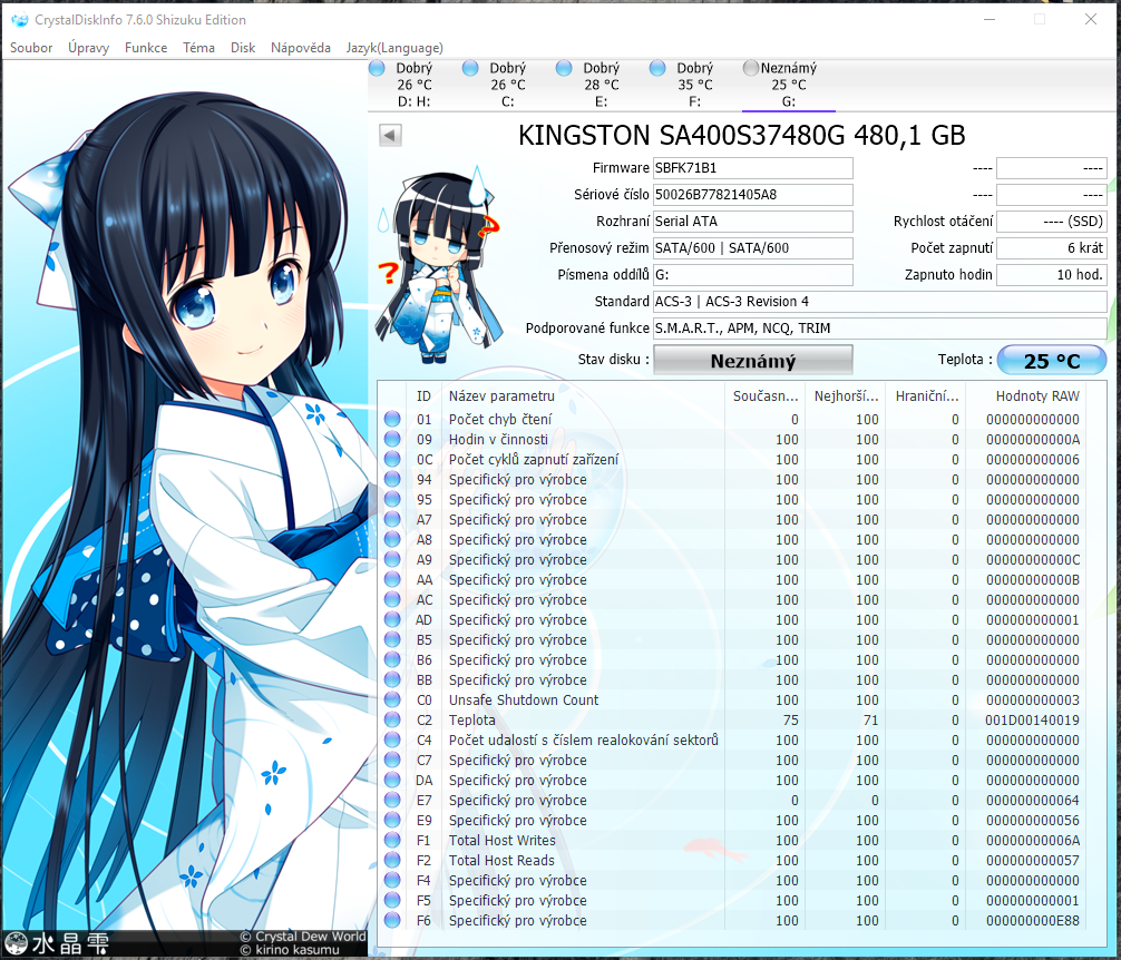

Zdravím, Mám jeden disk od Westernu. a když jsem dneska projížděla CDIem disky tak na jednom disku mi píše Počet chyb UltraDMA 1 . Takže jsem dneska utíkala do obchodu a přinesla si SSD disk. a mám otázku zda už to bude dobré zálohovat. Nebo ještě je okej ?

Nekřečuj s jedním UDMA CRC na takový počet hodin. Máš tam v pár položkách závažnější krpy, cos nechala bez povšimnutí.
Disk vykazuje mechanické celkové opotřebení. Už je to na vyřazení z provozu.
To kingstoní SSD kontroluj jejich utilitou. CDI ho nezná a takto se musí shánět kingstoní význam SMART po všech gůglech.

Ten tvůj disk vypadá celkem O.K., ani nemá moc naběháno (proti těm mým). Já mám chyb čtení přes sto milionů, ale je to jednogigový Seagate Barracuda 7200, u těch je to normální. Ještě tak rok nebo dva, a asi preventivně půjde, ale dokud se neobjeví realokované sektory, je to v pohodě. A samozřejmě že většinu dat mám dvakrát a ta důležitá třikrát, což je pořád ještě pod minimální bezpečnou úrovní...

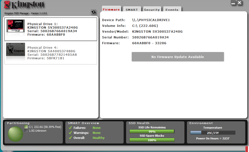

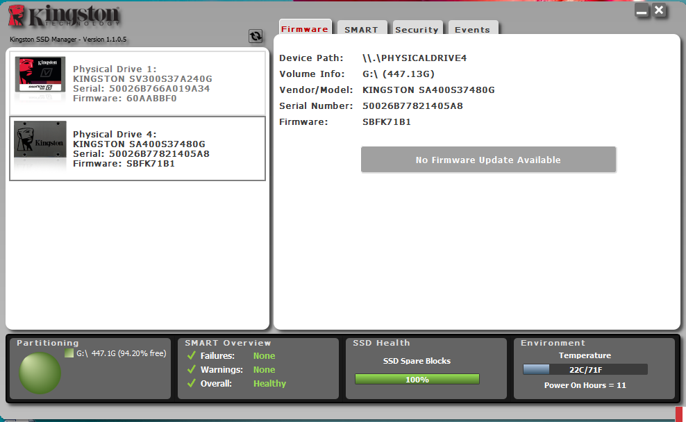

Tady máte dva SSDčka.. Jedno je systémové což je ten 240 GB a druhej je na ty zálohy..

Tak ten SSD disk je zapojený nonstop. Vypojovat ho nebudu

Pěkný, pěkný, akorát o hodně zajímavější by byla záložka SMART.
