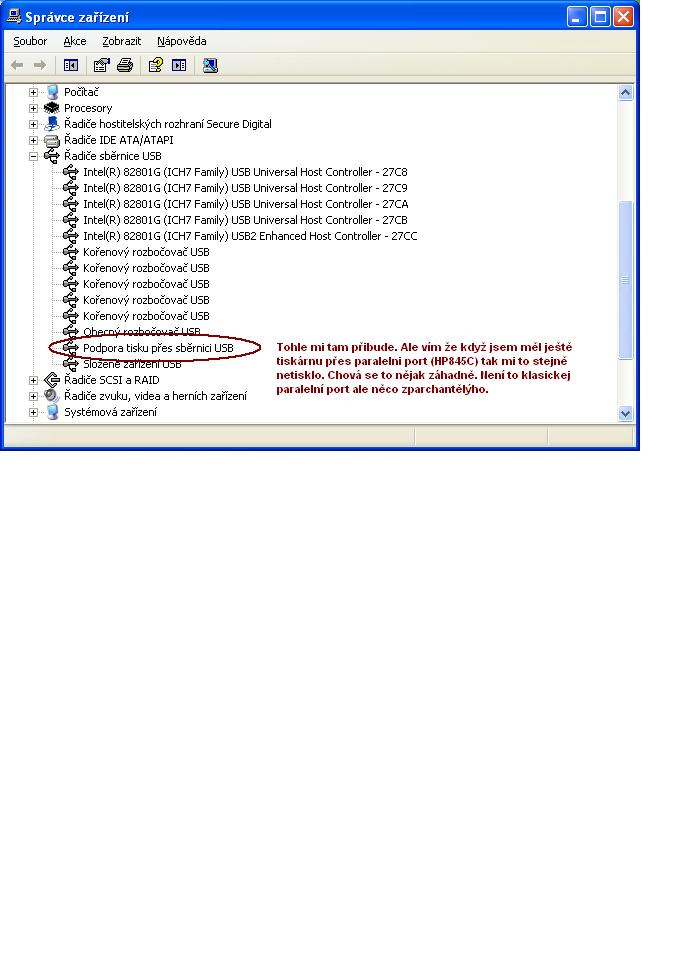

Třeba LPT s chipem Prolific PL2305 je jenom tzv. podpora tisku přes sběrnici USB. Nikoliv plnohodnotný port LPT.

Když je to plnohodnotny virtualni LPT port jak ty povídáš, tak proč se to jmenuje podpora tisku přes sběrnici USB ?

Není to plnohodnotná náhrada, PL2305 vytváří virtuální zařízení pro tisk. Plnohodnotné IEEE 1284 jde akorát přes PCMCIA nebo express card a i tam bývají potíže kvůli rozsahu I/O adres.
