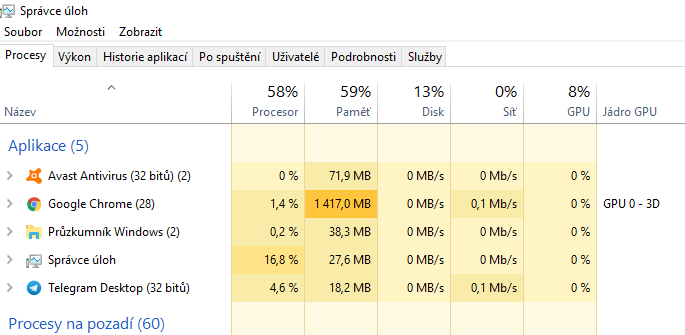

Je to Acer Aspire E5-521-67BL. Co se týče manuálního odstraňování nepoužívaných programů, tak cca měsíc zpátky, ccleanerem to projedu třeba 1-2x týdně.
CPU viz přiložený obrázek

kdyby to byllo neco co tezi kryptomeny, bude zatez procesoru 100%.
