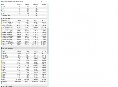

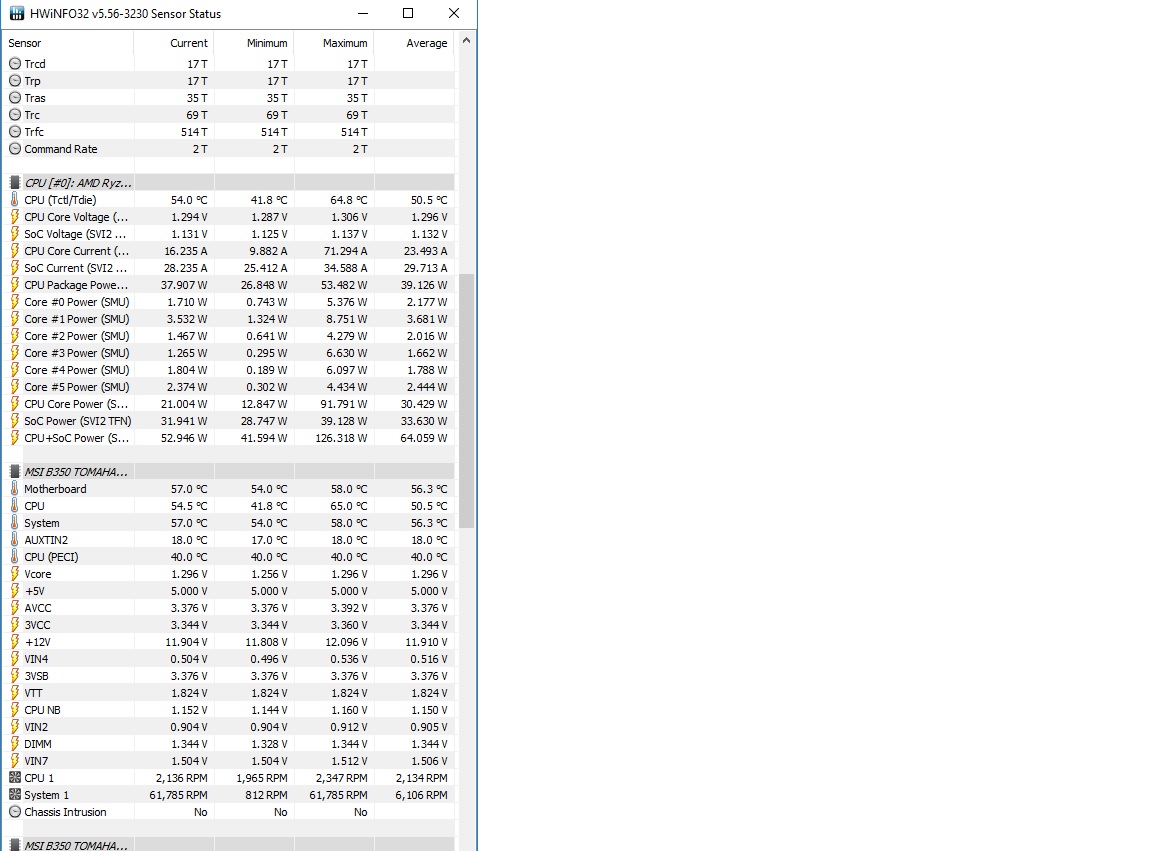

teplota desky je širokej pojem, třeba na napájecí kaskádě může bejt běžně přes 100C... dej sem screen z HWMonitoru v zátěži a posoudíme...

Dodatečně přidáno po 40 vteřinách:
po 2hodinách hraní,po 4-5hodinách mi to jde přes 60°C
