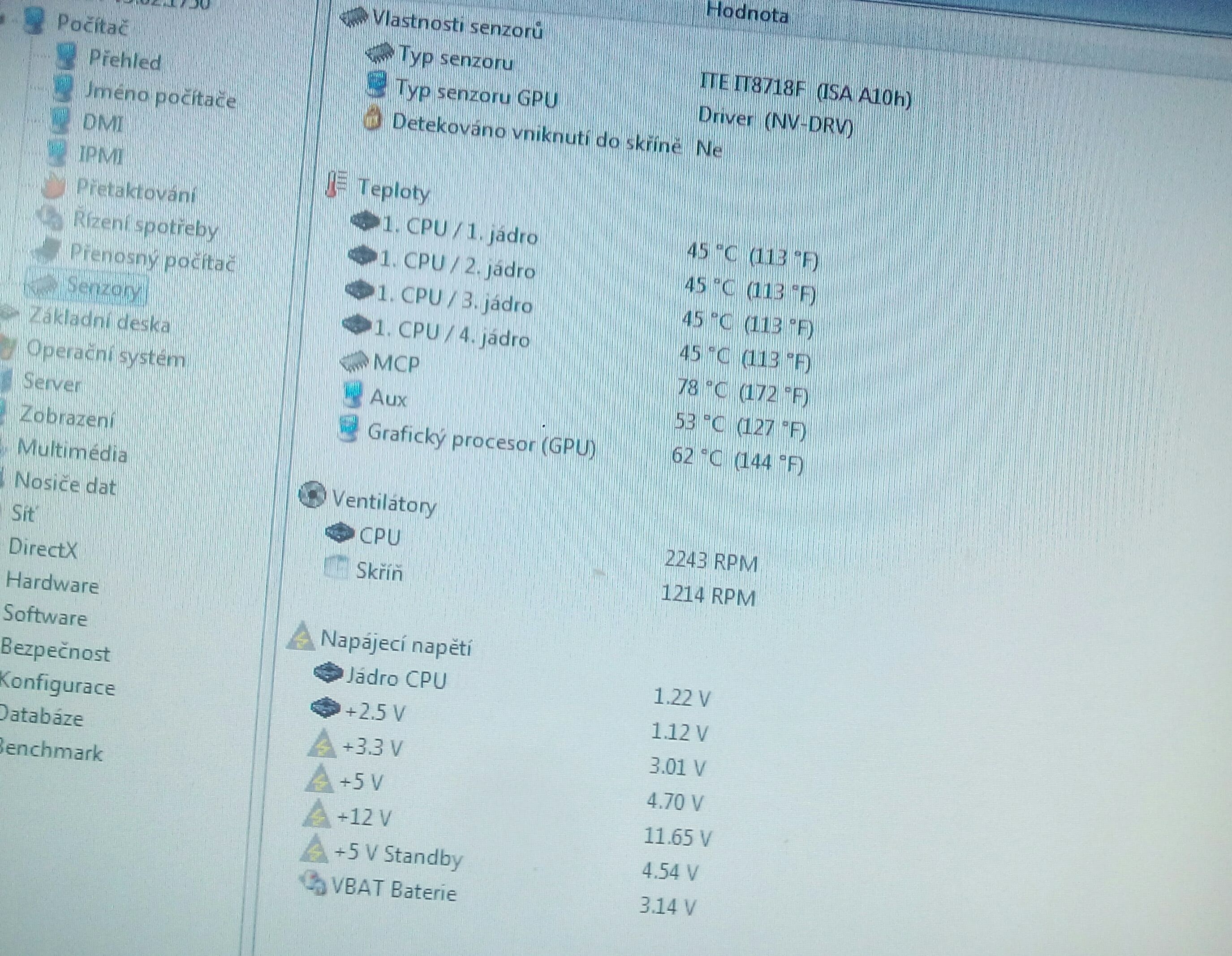

Dobrý den mám dotaz ohledně teploty MCP zdá se mi vysoká a ostatní jsou snad v pořádku..jsem laik...Teplota byla i přes 81stupnů po 15minutách hraní online hry.dokonce se mi vypl počítač.děkuji za radu.

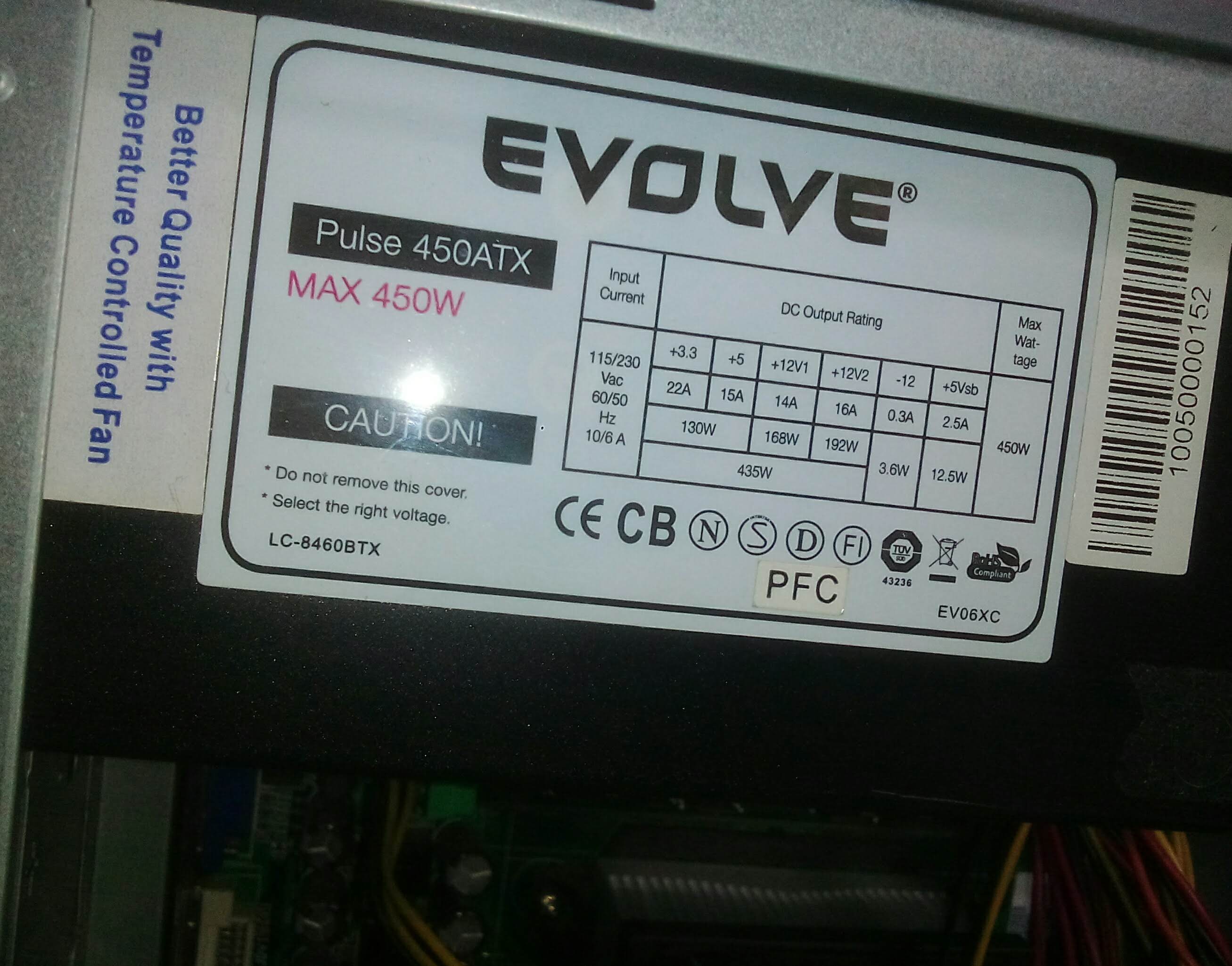

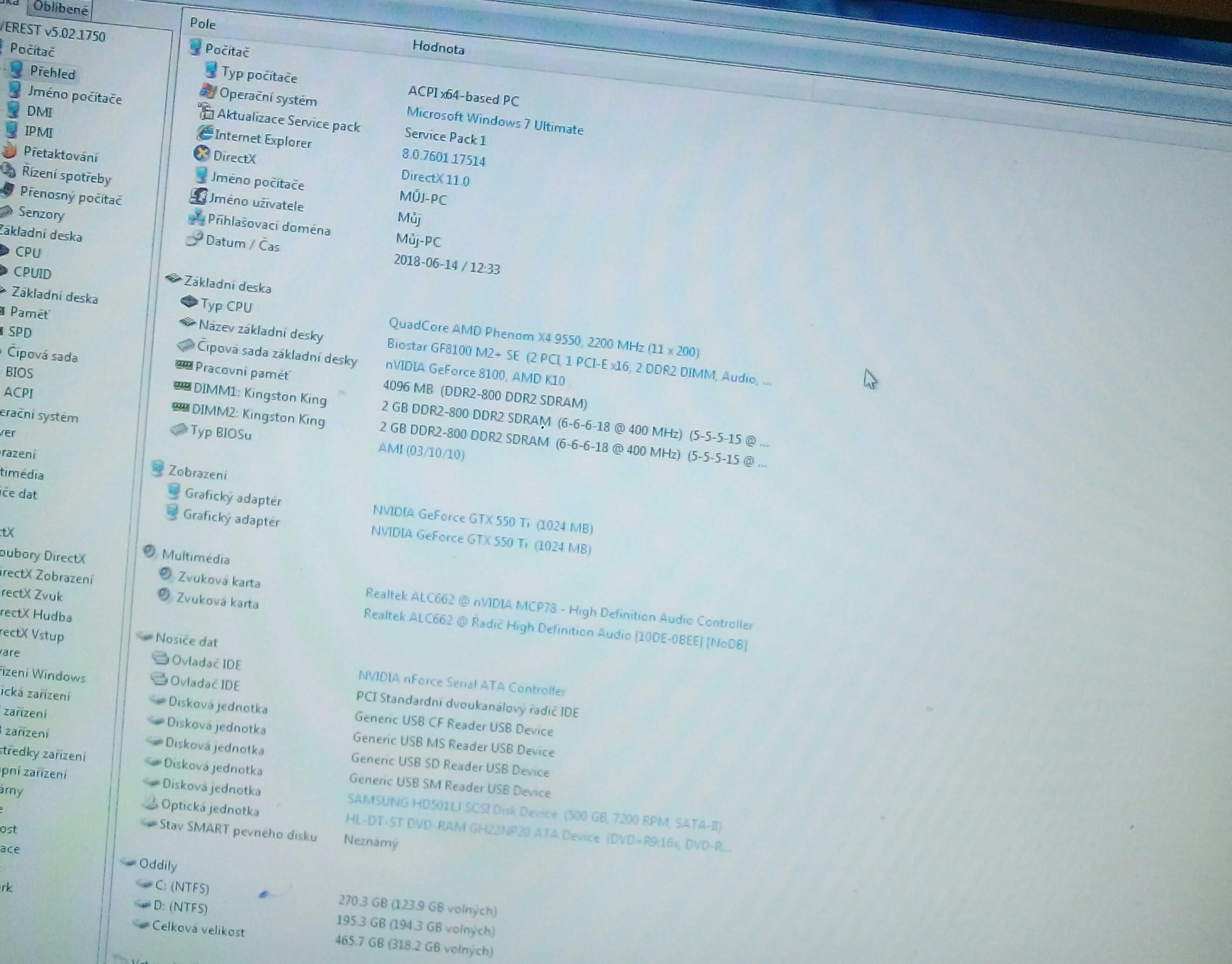

písni komplet sestavu včetně zdroje a jeho stáří...

Teplotou se to nevyplo, ale bude to ten zdroj.

foto
Dodatečně přidáno po 8 minutách 55 vteřinách:
foto

Zkus třeba ještě na pozadí při hraní mít puštěný program HWiNFO zaškrtnout senzory a po nějaké době vytížení udělat screen a šipkama dole ho rozšiř o všechny hodnoty, aby bylo vidět všechno na jednom screenu.
Každopádně už to vidím na akutní investici třeba do: https://www.czc.cz/seasonic-focus-plus- ... 41/produkt

Podivej se na ten screenshot na napeti ktere ten zdroj dava - to mi rozhodne
normalni neprijde aby tam bylo takhle nizke napeti.
Na prvni pohled to vypada, ze je ten zdroj pretizeny.

Na screenu jsou napětí samosebou špatná, ale chtěl jsem to potvrdit z jiného programu případně biosu, aby se vyloučila chyba jednoho programu.
