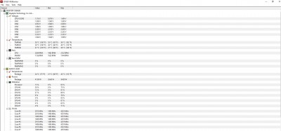

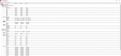

Ahoj, mám problém se zamrzanim PC. Poslední dobou se mi stávalo, že při práci na pc a zejména hraní počítač buď zamrzl a pomohl jen tvrdý restart anebo se sám z ničeho nic restartoval. PC byl v servisu a já sám jsem to tipoval na zdroj. V servisu řekli, že to je tím zdrojem a dali mi tam Fortron 450 W. Nicméně po zapnutí byl počítač pomalý a když jsem něco zapl, tak to nejelo.. Ukazovalo to, že se to načítá ale počítač byl práce neschopný. Teď to je tak, že jeden den počítač jede a druhý opět zamrzne. Když jsem otevřel bočnici, grafická karta byla dost horká. Mám Asus r7 370. Cpu AMD FX 8300. Myslíte že to může být prehříváním grafiky? Předem díky

Teplota grafiky je cca 40 stupňů, při zátěži i 60,procesor mám rok starý, teploty okolo 18 stupňů.

Teploty
screen 2.JPG (8.99 KiB) Zobrazeno 900 x

chce to sem dát teploty v zátěži, každopádně teplota CPU je dost divně nízká, jakoby bylo vadný čidlo...

Mě to přijde celý divný. Jádra vidím vyuzitá jen na cca 50%, přitom takt sedí hodnotě 100%. Ten CPU má TDP 95W, ale tobě bere max 49. Tomu by pak odpovídala ta teplota CPU. Zkus vlézt do BIOSu a dát ho na default. Kdo ví, co ti tam poladili

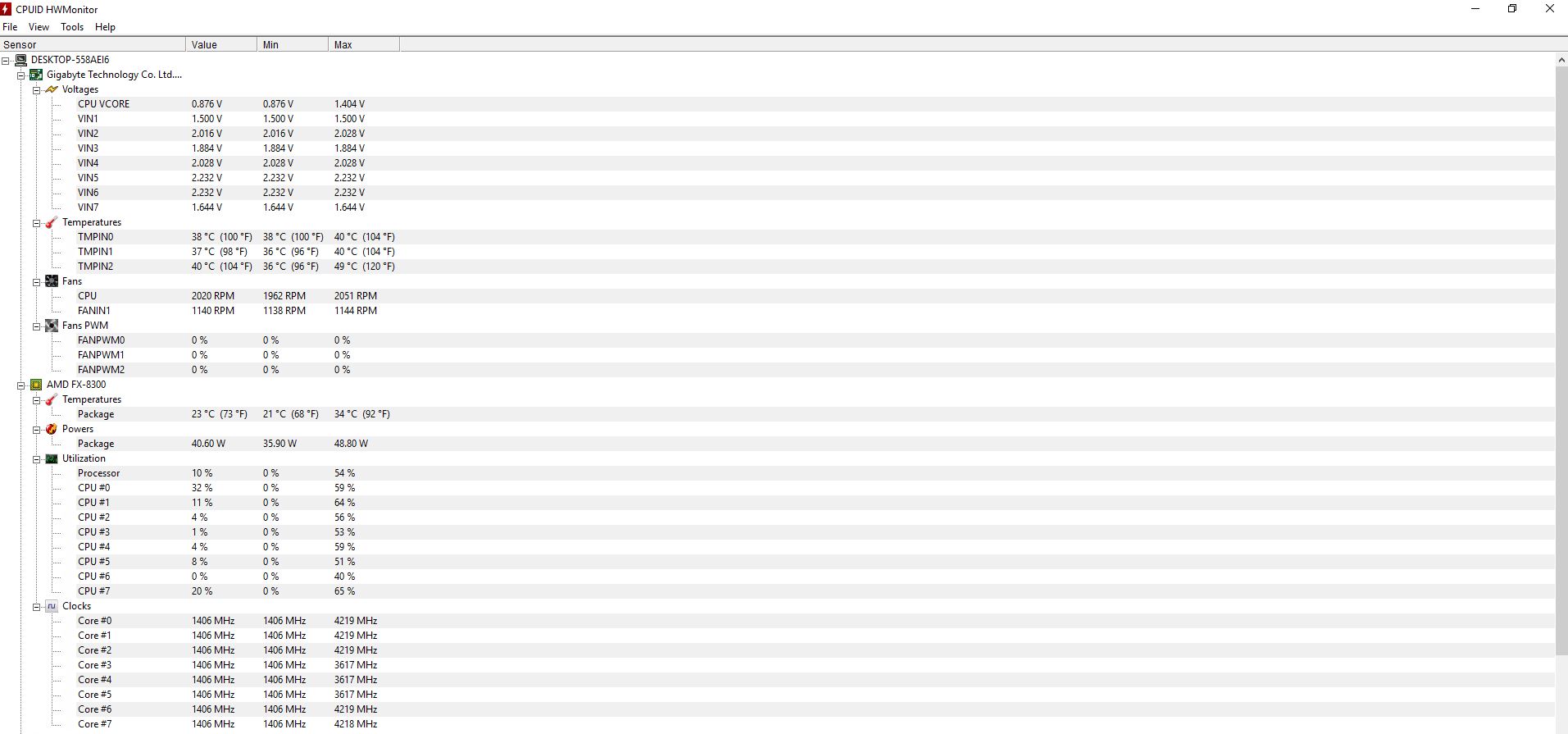

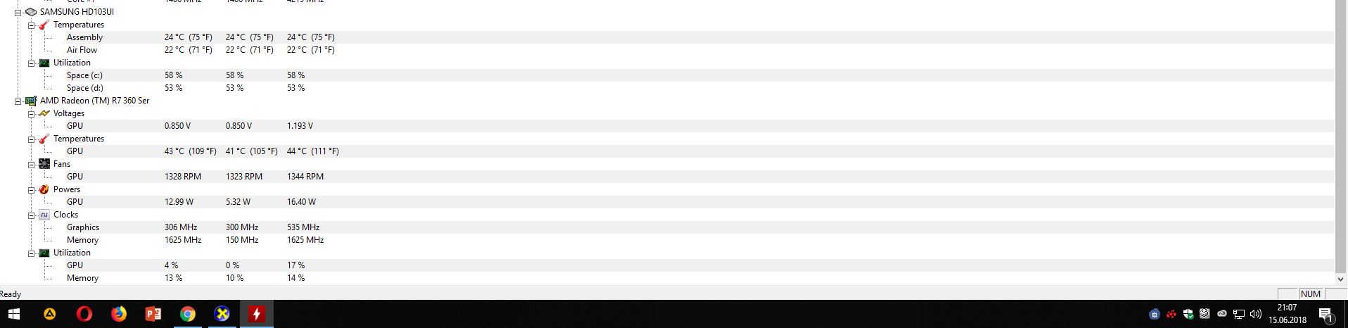

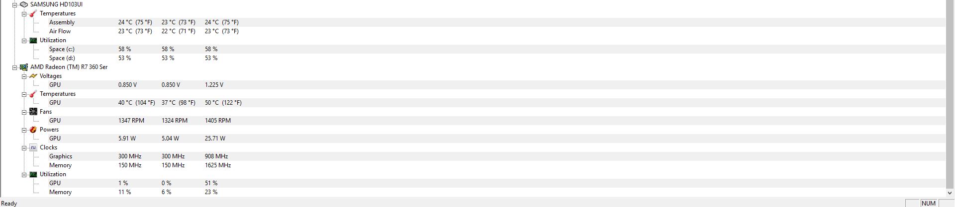

[quote="xbs"]takhle už to přečteš ne? :D
Co to je za specialitu, že jsi to zvětšil? To bude nějaká widlousí featůra.
Na tom screenu to zobrazuje čidla špatně, tak může být buď program neoptimalizovaný pro desku nebo i vadná deska nebo něco jiného vadného:).
Grafika tam nemá správné takty mám dojem, že to je screen, když se nehrálo.
Chtělo by to zkusit ještě jiný program a nechat na pozadí v průběhu hraní delší dobu. https://www.hwinfo.com/download.php
Tady přidávám screeny při velké zátěži. Vzhledem k tomu, jak se mi zasekává poslední dobou i windows, je tžeba možno, že by byli RAMky v háji?
