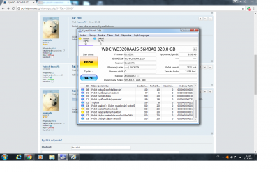

Dobrý den mám starší počítač ale funguje dobře ale poslední dobou občas vypadl hlavní disk(mám 2) a počítač se sekl ale neodsekl tak jsem ho restartoval ale po 2 dnech zase.Tak jsem si stáhl program HD Tune PRO všechno má status ok kromě C5 Current Pending Sector ten má status waming co to znamená a jak se to dá opravit.Děkuji

Kde najdu CrystalDisklinfo?Jakmám udělat screen?

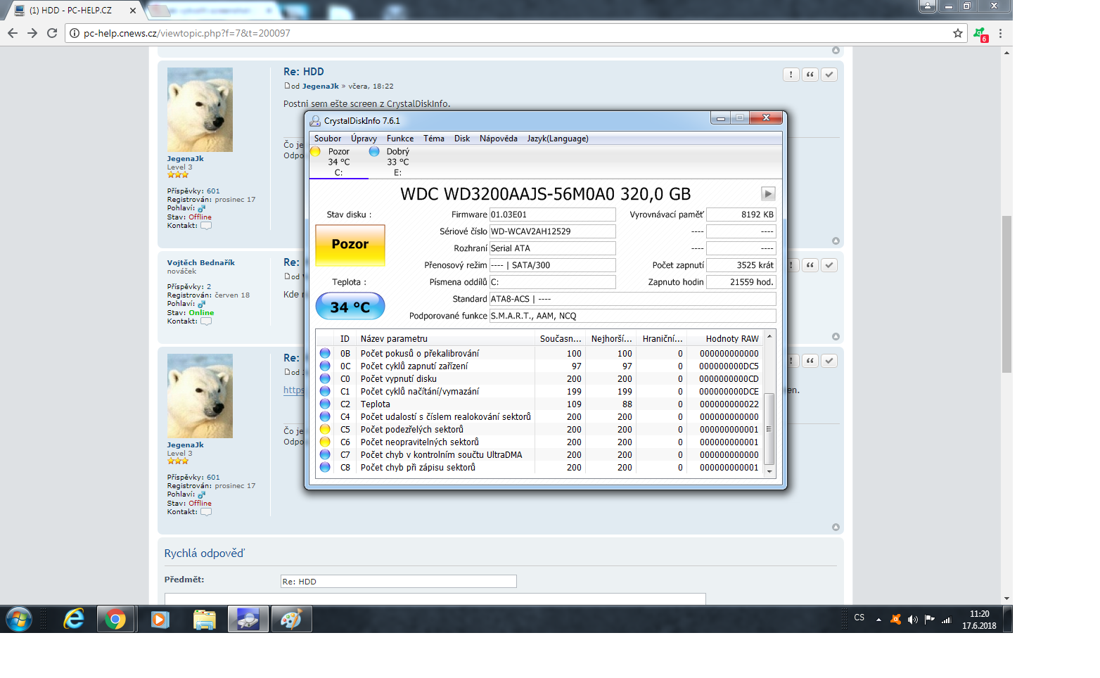

Najit textovy log trva v CDI nekolik vterin - staci otevrit menu programu.
Stejne tak trvalo nekolik vterin najit kde stahnes Crystal Disk Info.....
Nicmene se pouze potvrdilo to, co jsem rikal - disk je potreba vymenit.

CrystalDiskInfo 7.6.1 (C) 2008-2018 hiyohiyo
Crystal Dew World : https://crystalmark.info/
OS : Windows 7 Professional SP1 [6.1 Build 7601] (x64)
Date : 2018/06/17 13:18:11
+ ATA Channel 0 (0) [ATA]
- WDC WD3200AAJS-56M0A0 ATA Device
- WDC WD1600AAJS-75M0A0 ATA Device
+ ATA Channel 1 (1) [ATA]
- TSSTcorp CDDVDW SH-222AB ATA Device
+ Řadič úložiště Intel(R) 82801GB/GR/GH (řada ICH7) s rozhraním Serial ATA - 27C0 [ATA]
- ATA Channel 0 (0)
- ATA Channel 1 (1)
(1) WDC WD3200AAJS-56M0A0 : 320,0 GB [0/0/0, pd1] - wd
(2) WDC WD1600AAJS-75M0A0 : 160,0 GB [1/0/1, pd1] - wd
Model : WDC WD3200AAJS-56M0A0
Firmware : 01.03E01
Serial Number : WD-WCAV2AH12529
Disk Size : 320,0 GB (8,4/137,4/320,0/320,0)
Buffer Size : 8192 KB
Queue Depth : 32
# of Sectors : 625142448
Rotation Rate : Neznámy údaj
Interface : Serial ATA
Major Version : ATA8-ACS
Minor Version : ----
Power On Hours : 21561 hod.
Power On Count : 3525 krát
Temperature : 35 C (95 F)
Health Status : Pozor
Features : S.M.A.R.T., AAM, 48bit LBA, NCQ
APM Level : ----
AAM Level : 8080h [ON]
Drive Letter : C:
01 199 199 _51 0000000190B1 Počet chyb čtení
03 139 136 _21 000000000FC1 Čas na roztočení ploten
04 _97 _97 __0 000000000DCE Počet spuštění/zastavení
09 _71 _71 __0 000000005439 Hodin v činnosti
0C _97 _97 __0 000000000DC5 Počet cyklů zapnutí zařízení
C0 200 200 __0 0000000000CD Počet vypnutí disku
C1 199 199 __0 000000000DCE Počet cyklů načítání/vymazání
C2 108 _88 __0 000000000023 Teplota
C5 200 200 __0 000000000001 Počet podezřelých sektorů

Re: HDD
Problém má WD 320,0 GB . Teď jde o to jestli je sytémový.
Pokud je systémový, tak udělej boot USB z tímto: https://support.wdc.com/downloads.aspx?p=2
Pokud není systémový tak si ve Windows nainstaluj: https://support.wdc.com/downloads.aspx?lang=en&i
Pak spusť test něco jako Extended. Používám v Linuxu GSmartControl, tak tyto testy jsem viděl naposledy před 15 lety.
Povětšinou si poradí s podezřelými sektory a disk jede dál. Otázka, jak dlouho.
Ale vzhledem k počtu odpracovaných hodin, bych se výhledově podíval po novém disku. Třeba WD 10EZEX.
