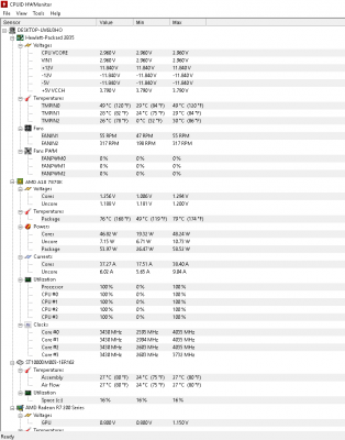

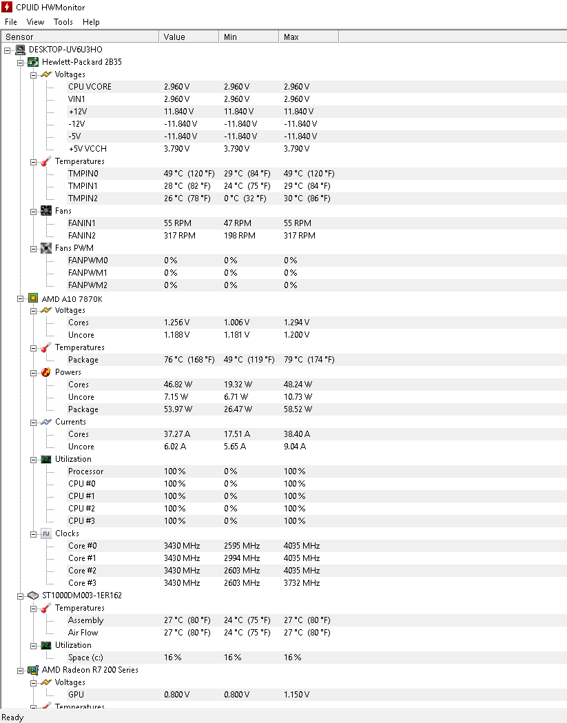

Dejvos5
Příspěvky: 16
Registrován: červen 18
Re: CPU Fan
Příspěvekod Dejvos5 » 22 čer 2018 20:10
Ano to je přesně ona ta základní deska.
Stáhl jsem nějaký program na zátěž CPU nechal to asi 10min a tady je Screen. Teploty přes 80 nešli, ale když hraji hry, tak jdou až na 85 někdy.
xbs
Příspěvky: 19490
Registrován: prosinec 17
Re: CPU Fan
Příspěvekod xbs » 22 čer 2018 20:27
starej žravej procesor no... pokud je teda chladič stopro dobře nasazenej, můžeš zkusit dát větrák natvrdo na 12V (třeba přes molex - do konektorů s přívodem žlutýho a vedlejšího černýho kablíku)...
